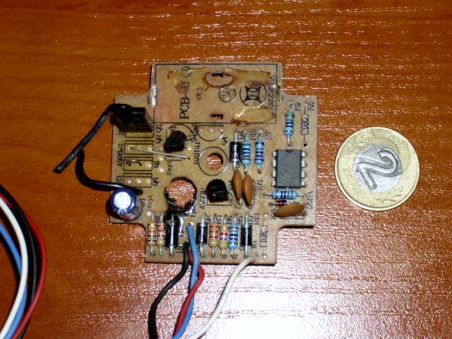

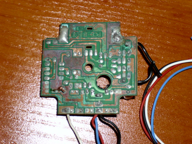

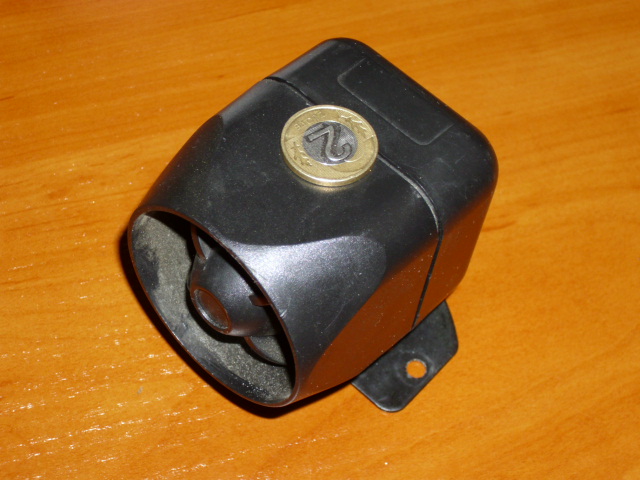

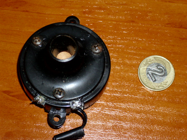

    Witam, dostałem syrenkę, która ma być głośna na 10000%. Podłączyłem ją i niestety, wzbudzona wydobywa ciche piski. Głośnik jest ok, gdyż podłączony do innej syrenki działa głośniej lecz nie tak jak powinna z powodu innych układów itp. Płytka, którą widzicie na zdjęciach została wyczyszczona, ponieważ była pokryta kwasem z wylanej baterii, której już nie ma oraz była zaśniedziała. Po wyczyszczeniu jej sprawdziłem wszystkie ścieżki czy mają przejście no i jest ok. Ale syrena i tak nie działa jak powinna, z tyłu obudowy jest kluczyk, którego pozycja nie ma żadnego wpływu na syrenę. Co robić? Kable podłączyłem prawidłowo i nie ważne czy sygnał do wzbudzenia biorę z + czy z -.
    Oto fotki:

    Zobacz oscyloskopem przebiegi na wyjściu układu scalonego.
    Sprawdź miernikiem czy wszystkie tranzystory są sprawne.
    Stosuj normalne procedury obowiązujące przy testowaniu i naprawie elektroniki.
    Tak na marginesie, takich syren nie warto naprawiać. Koszt robocizny i wymienionych podzespołów zawsze przekracza wartość nowej syrenki.

    Trochę zabawy było, wylutowałem tranzystory, wg mnie i Pana miernika są sprawne. Zastanawia mnie układ h0263c, może go wymienić? A i nie mam oscyloskopu :)
    Nie mam zamiaru wydać na te syrenę więcej niż 2zł które widać na fotkach.
    Edit.
    No chyba mam sprawcę... Miernik nie wykazał zwarcia ale moje bystre oko pokazało wybrzuszenie na tranzystorze NEC D882 P ten największy koło czarnego kabelka.
    P.S kabelki od stacyjki w syrence mi odpadły i nie wiem gdzie jeden z nich wlutować, dlatego zapytam, czy syrena zwykle działa w pozycji zwartej czy rozwartej (chodzi o pozycję kluczyka)

    W chińskich syrenach często jest tak że kluczyk odłącza tylko wbudowany akumulator, tak by można było odłączyć główny akumulator bez hałasu.
    Przy podłączonym głównym akumulatorze syrena pracuje normalnie niezależnie położenia kluczyka.
    Przyczynę cichej pracy znalazłeś wcześniej.

    Zmieniłem ten tranzystor, syrena wyje ale nie zadowala mnie jej hałas :( Tak, robiłem to dla własnej satysfakcji i jak napisałem, że nie zamierzam wydać więcej niż 2zł to wydałem 1,90 na ten tranzystor. Kiedyś się kupiło raz i dobrze a tu trzeba kupić i trafić aby było dobrze... Spróbuję zakupić te BS46 albo BS50.
