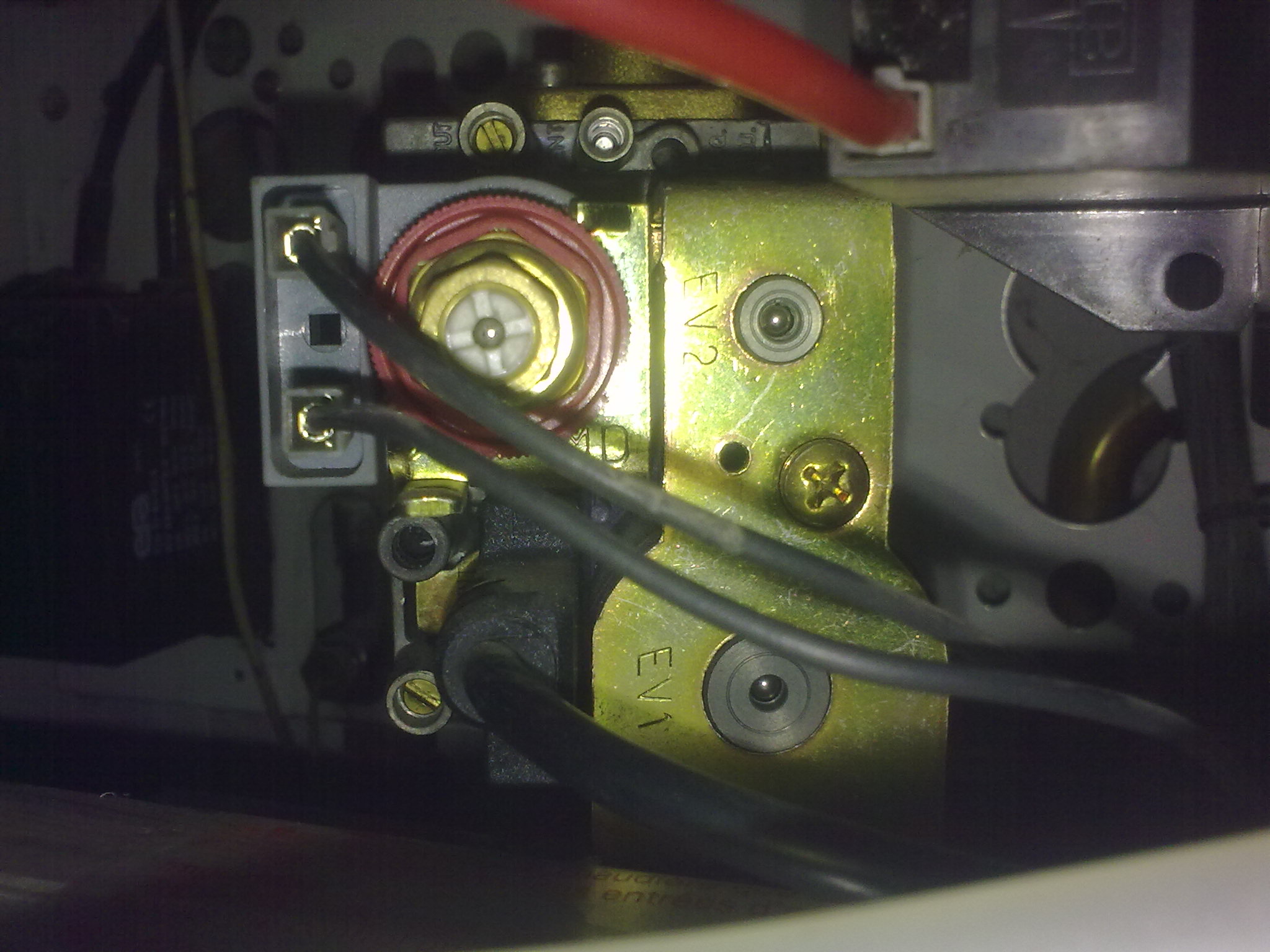

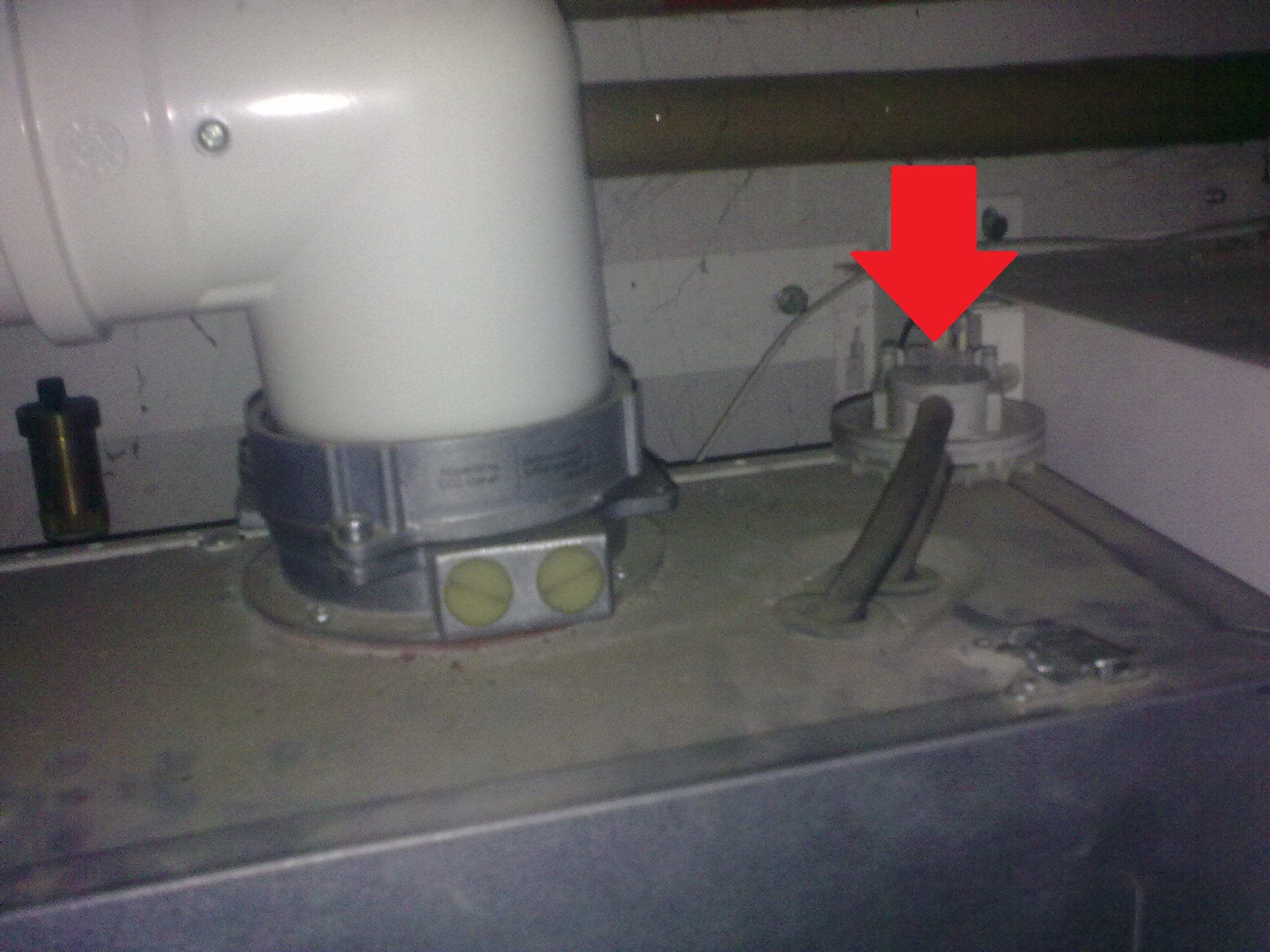

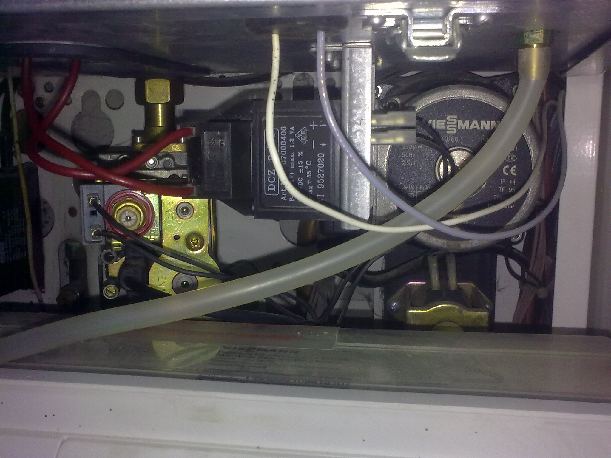

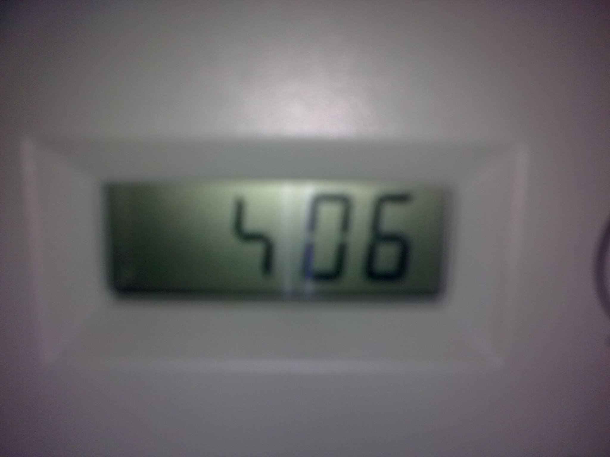

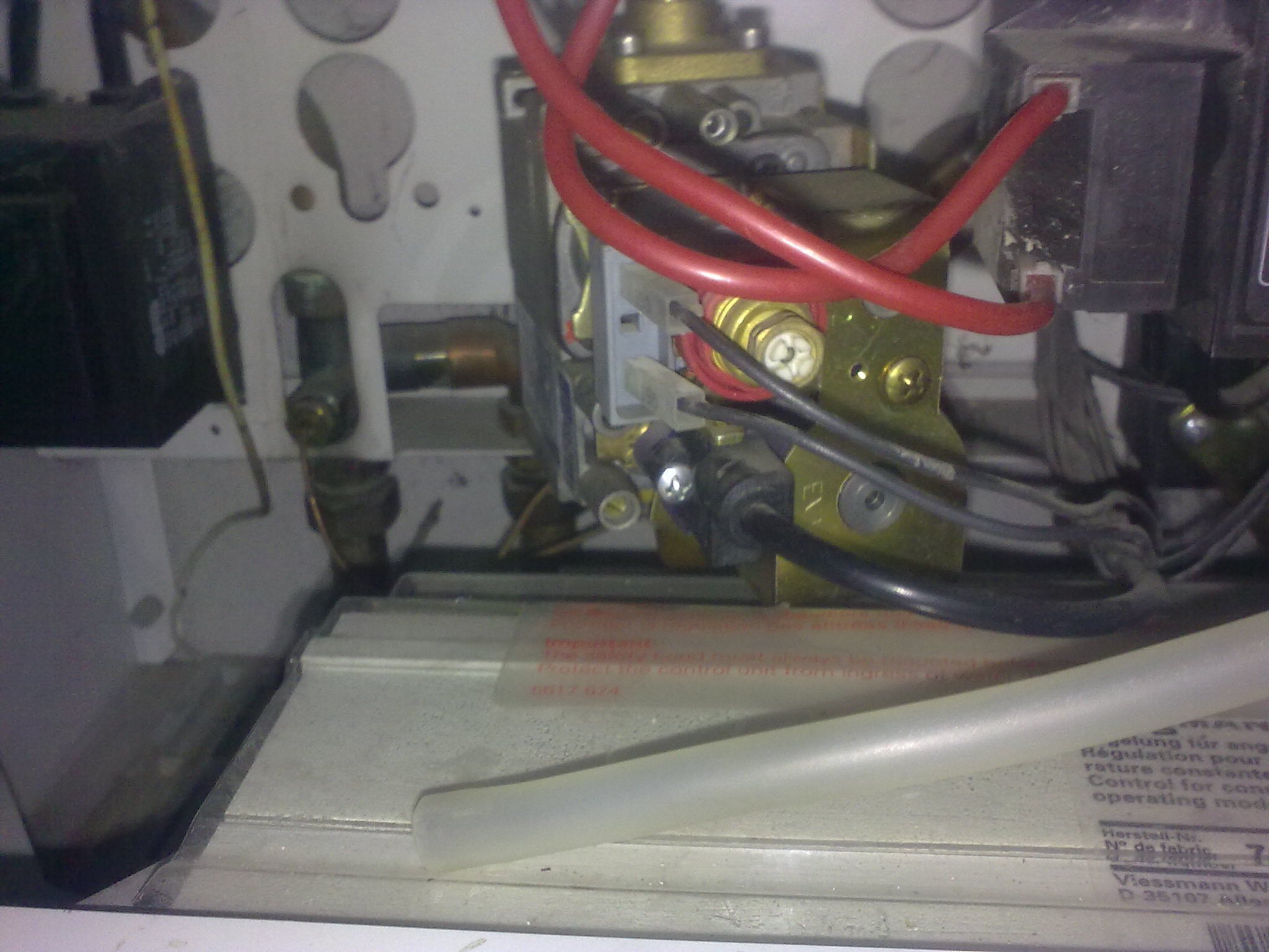

    Posiadam piec jak w temacie. Jednak od miesiąca pojawia się na nim błąd
    Vitopend 100 WHE2 błąd 06 - piec nie działa, czerwona kontrolka, brak reakcji po restarcie
    i zaświeca się czerwona kontrolka. Jakiś czas temu po kilku restartach jeszcze się włączał ale dzisiaj padł zupełnie. Zauważyłem też że nie podłączony jest wężyk wychodzący z komory
    Vitopend 100 WHE2 błąd 06 - piec nie działa, czerwona kontrolka, brak reakcji po restarcie.
    Sprawdziłem styki i wyczyściłem elektrody od zapłonu. Załączam jeszcze zdjęcia z wnętrza.
    Vitopend 100 WHE2 błąd 06 - piec nie działa, czerwona kontrolka, brak reakcji po restarcie Vitopend 100 WHE2 błąd 06 - piec nie działa, czerwona kontrolka, brak reakcji po restarcie
    Przepraszam za jakość zdjęć. Proszę o pomoc gdyż w domu się zimno robi a serwisant Viessmana nie odpowiada na telefony. Z góry dziękuje.

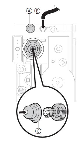

    Powinien być podłączony do armatury gazowej do górnego prawego króćca (ozn. B).

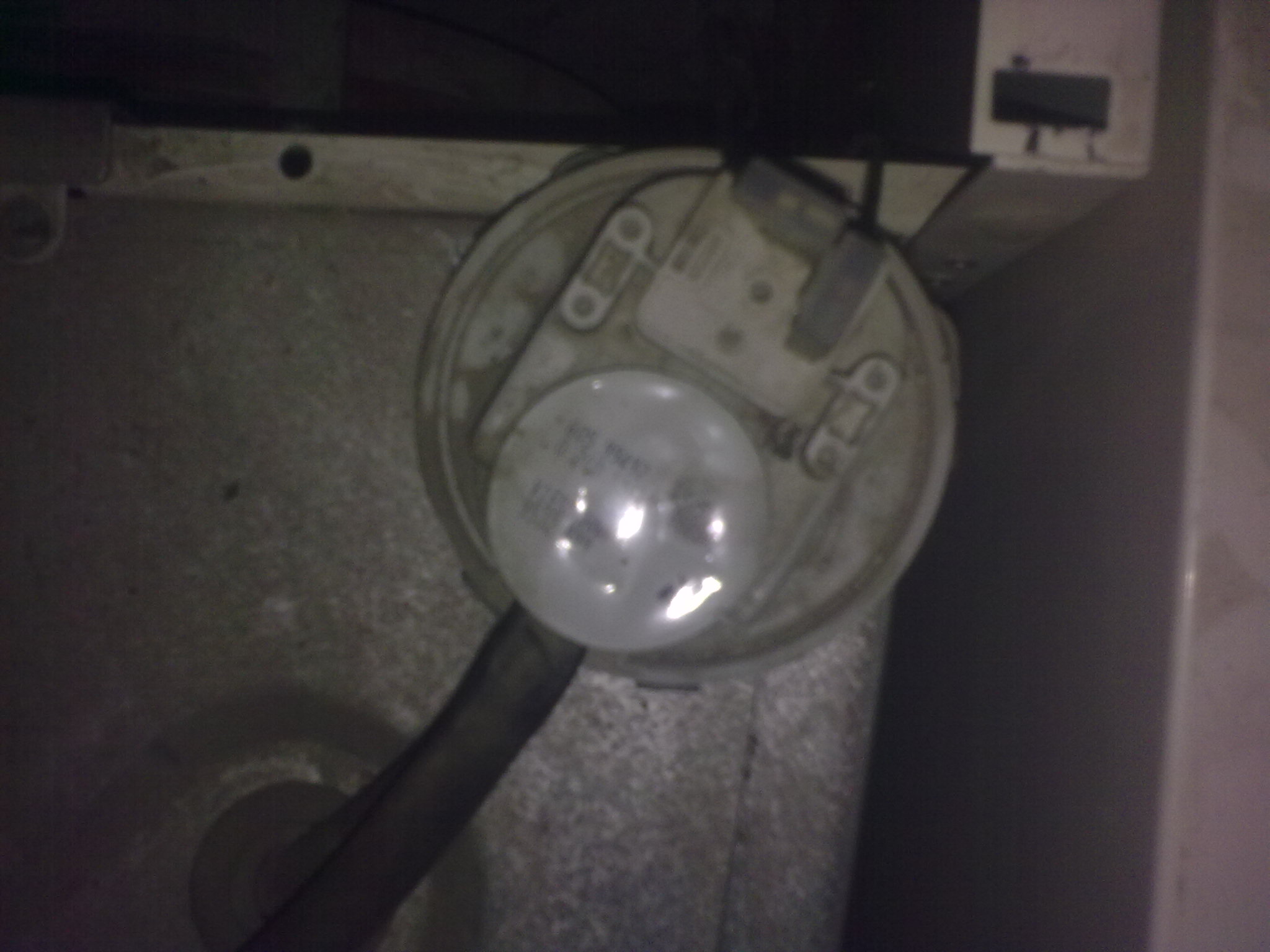

    Wentylator pracuje. Czy to jest ten czujnik?
    Jak go sprawdzić?
    Wężyk podłączyłem. Bez zmian.
    #4 10156789
    wawrzeczko_t
    Posty: 2334
    Pomógł: 199
    Ocena: 1033
    Tak. Ale najpierw wsadź ten wężyk w odpowiedni króciec wg powyższego postu.
  • #5 10156839
    P.Ryś
    Posty: 131
    Ocena: 15
    Po podłączeniu wężyka i przeczyszczeniu styków czujnika piec się uruchamia. Problem jest prawdopodobnie rozwiązany. Dziękuje za pomoc.
