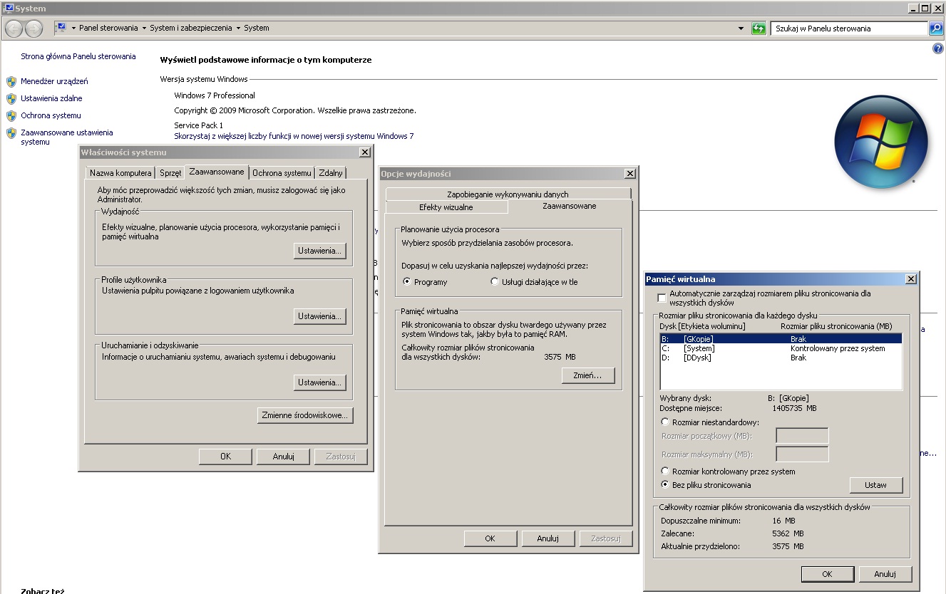

    A ja zgaduje że plik wymiany jest jedynie na tej drugiej partycji.
    Zamiast zgadywać czy nie lepiej się jest dowiedzieć ?
    Brak możliwości sformatowania dysku D z wgranym windowsem XP
    dodatkowo proszę podać to co tu opisane bo jakoś z twojej pisaniny trudno uchwycić który system gdzie i jak stoi : https://www.elektroda.pl/rtvforum/topic1445635.html

    A czym sie różni plik stronicowania od pliku wymiany? (w pierwszym poście napisane gdzie sie znajduje) :>
