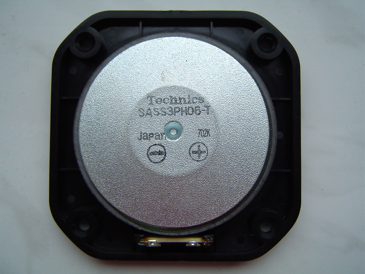

    Mam dwie kolumny Technics SB-C350, w jednej "umarł" głośniczek wysokotonowy.
    Oznaczenie głośnika SASS3PH06-T
    Przeszukuję już od dłuższego czasu na alledrogo, gumtree, itp., ale nic się nie pojawia.
    Potrzebuję pomocy, gdzie można kupić taki głośniczek używany lub nowy (chyba nieosiągalne), ewentulanie kto i gdzie by takie coś zregenerował. A może jest możliwość zakupienia głośnika z innego modelu żeby pasował do zwrotnicy?
    Z góry dziękuję za pomoc i pozdrawiam.

  • #2 10158522
    Maxell90
    Posty: 362
    Pomógł: 13
    Ocena: 13
    Ty a może wymień kopułkę co?Wyciągnij spaloną zobacz wymiary porównaj z wymiarami kopułek tonsila z allegro może a nuż a widelec spasuje.

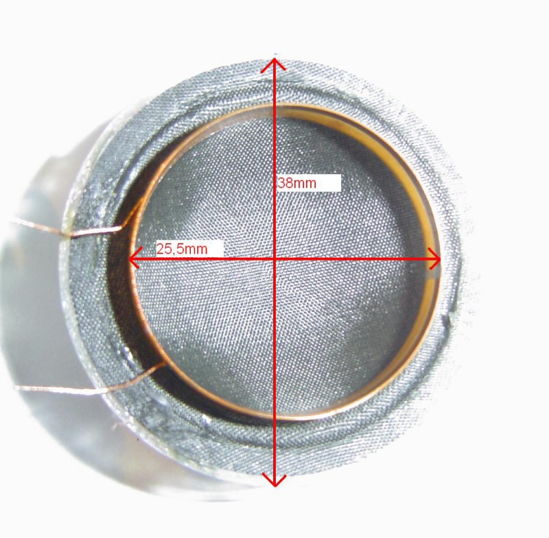

    Pomierzyłem kopułkę i wygląda to tak 25,5mm na 38mm mniej więcej.
    Tylko teraz jaką kopułkę kupić żeby zostać przy starych parametrach.
    Najchętniej kupiłbym cały głośnik - używkę, oryginalną.

  • #5 10159785
    wentylsp
    Posty: 9
    W takim razie nie pozostaje mi nic innego jak zakupić produkt i brać się za regenerację, dzięki bardzo za pomoc. :)

    Sprawdź jeszcze, czy na głośniku jest podana jego impedancja. Miałem i mam trochę sprzętu Technics-a i wiem że lubią stosować w swoich kolumnach głośniki o oporności 6 Ohm.
    Jeśli nie jest podana, to zmierz miernikiem sprawny głośnik, zajedź z miernikiem do większego sklepu z częściami elektronicznymi, pomierz kilka cewek i dobierz takie o zbliżonych parametrach do tej sprawnej. Najlepiej kup przynajmniej dwie, bo może się okazać, iż głośnik z wymienioną cewką gra inaczej i trzeba będzie wymienić też cewkę w drugim głośniku, aby obie kolumny brzmiały tak samo.
    Cewka z fotki na spaloną nie wygląda, ale może mieć przerwę. Mierzyłeś, sprawdziłeś ją?

    Cewke sprawdzałem/mierzyłem miernikiem i nie ma "przejścia".

    Nic sie nie stanie jak dasz nowe kopułki po 8 ohm róznicy nie będzie

    Niestety nigdzie na tym głośniku nie pisze ile ma Ohm. Przeglądam teraz archiwalne aukcje właśnie z tym głośnikiem i w opisach jest 8 Ohm. Czyli wszystko by pasował i można próbować montować kopułkę Tonsila.
    Szukam "service manual" do SB-C350, ale wszystko płatne, tylko miniaturki widać. :)
    Narazie czekam na zamówione kopułki, jak dostanę będę regenerował i dam znać co z tego wyszło.
