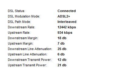

Czy Neostrada 10Mb na Linksys WAG200G będzie stabilna z niskimi pingami?

    50zlotych napisał:
    patrząc na parametry pójdzie 10Mb i będzie stabilne?
    Pójdzie i dużo więcej 12-15 Mb/s, a czy będzie stabilnie to się okaże, póki co nie masz podstaw do niepokoju. Tyle, że dotąd miałeś duży zapas i drobne skoki Marginu o np.3 dB to nie był problem, gdy będzie maksimum to problem będzie. Tyle że możliwe, że twoje "skoki" to nie 3 dB (czy moje 15 i więcej), a może np. 0,1 dB. Ponadto nawet jeśli jest bardzo stabilnie to linia może zacząć sypać błędami: Link. Krótko: bierz 10 Mb/s, jeśli coś pójdzie nie tak to będzie darmowa techniczna migracja w dół.

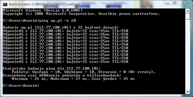

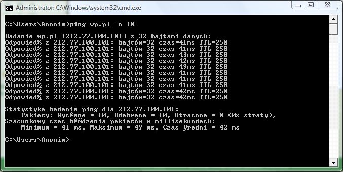

    50zlotych napisał:
    obecnie mam pingi na poziomie 40-45ms i nie mogę pozwolić sobie na większe gdyż gram online.
    Do czego te 40-45 ms? To bardzo dużo. Już masz tryb interleaved i jeśli do onet.pl lub wp.pl masz ok.30 ms to nie powinno być zmian.

    No to nie masz co się obawiać wzrostu pingu, raczej spadku. Wygląda, że masz jakiś bardzo wysoki przeplot, po zmianie opcji może się zmniejszyć do normy (lub zwiększyć lub nie zmienić). Skoro wiesz co to "-n 10" to pewnie też wiesz co to tracert, sprawdź pingi do bramy ("centrali" lub najwcześniejszego IP poza IP routera). Normalne dla typowego przeplotu 32/4 jest ok.25-28 ms, pewnie masz ok.35-38 ms. BTW. Najważniejsze, że masz ping stabilny, lepsze dość stabilne 41 ms niż skaczące 25 (np.10-80).
