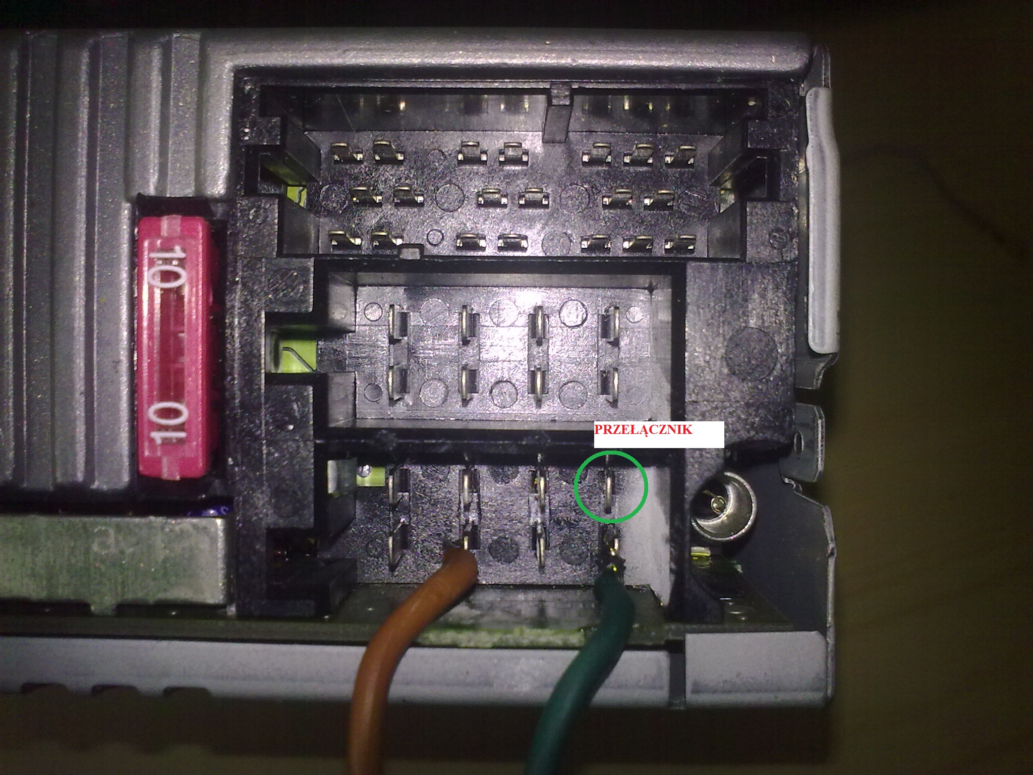

    Witam. Posiadam radio samochodowe z nawigacją Becker Traffic Pro Be7820.
    Radio podłączałem w domu do prostownika o napięciu 12V.
    Plus i Minus został podłączony poprawnie i do tego jeszcze przełącznik na 12V [(osobno tak jest napisane w instrukcji że ma być osobno) zaznaczony na 3 zdjęciu na zielono]. Po podłączeniu radia cały czas tylko miga czerwona dioda na środku i nie idzie go włączyć przyciskiem.
    Prosiłbym o pomoc w tej sprawie, wszystkie propozycje będę sprawdzał na bieżąco. Jeżeli ktoś wie co może być przyczyną bardzo proszę o pomoc.

    Na styk 4 i 7 podaj +12V
    na 8 masę
    na 6 podświetlenie sterowane +12V
    Musi działać. Jeśli nie uszkodzone.
    pozdrawiam

    Zrobiłem tak jak powiedziałeś msepl, dalej miga czerwona dioda na środku tak jak by ten przełącznik nie działał jakby radio było w trybie czuwania.

    Częste usterki w tym radiu to zwarty / wciśnięty któryś z klawiszy.
    Inne doświadczenia to uszkodzony eeprom ale z tego co pamiętam troszkę inaczej by się zachowywał.

    Otwierałem radio zimnych lutów nigdzie nie ma, żadnej rdzy. Czy jest jakaś chętna osoba która podjęłaby się naprawić to radio? Mogę wysłać i jeżeli będzie trzeba to zapłacę za naprawę [jeżeli będzie się opłacało w ogóle je naprawić]

    Zamyka. Radio nie do naprawienia.
