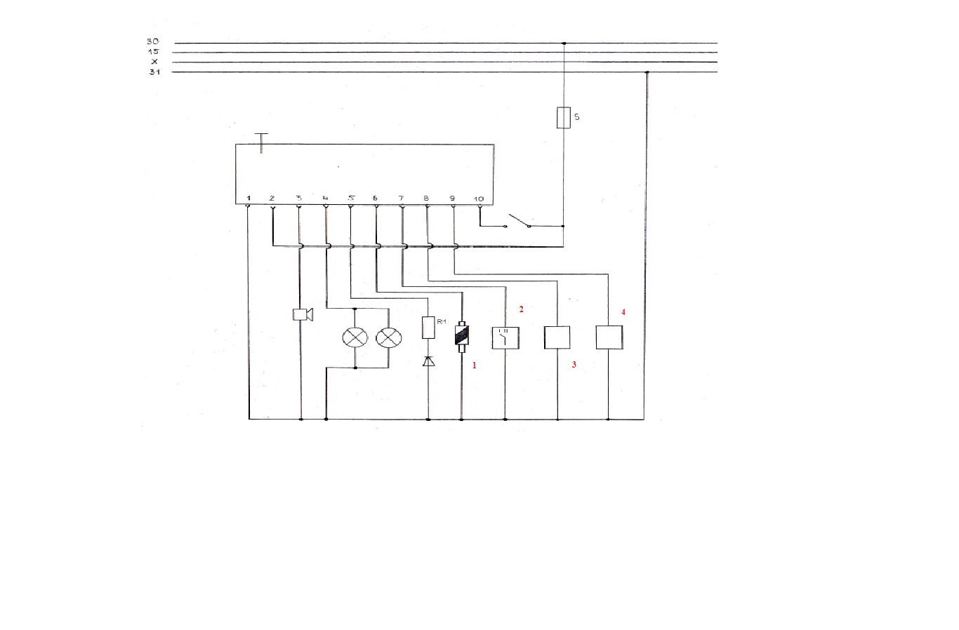

    Poszukuję na zaliczenie przedmiotu najprostszego schematu autoalarmu takiego dosłownie "łopatologicznego". Możecie coś doradzić zagubionej kobiecie?? :)

    Schemat polaczeń min 10 elementów w układzie. Usiłuje coś sama poczynić ale boje się że prowadzący mnie wysmieje bo wiadomo - "baba to sie nie zna" więc zwracam się do ludzi bardziej ogarniętych w te klocki niz ja. Z góry dziękuje!

    To może sama zaprezentuj, co do tej pory opracowałaś. Zadania domowego tutaj za ciebie odrabiać nie będziemy.

    A proszę bardzo moje wypociny
    1- to jest czujnik drzwi kierowcy
    2- stacyjka
    3- centralny zamek (otwórz) nie wiem jak oznaczyc :(
    4- centralny zamek (zamknij) nie wiem jak oznaczyc :(
    reszta chyba raczej oczywista
    Czy tak jest ok?? Czy schemat nie jest zbyt prosty??

    Jeśli 2 to stacyjka, to linia powinna być poprowadzona bezpośrednio z linii oznaczonej 15, bez tego kwadracika...
    -led sygnalizacyjny powinien być odwrotnie spolaryzowany, lub doprowadzony do linii 30
    -sygnalizacja światłami dwa oddzielne wyprowadzenia
    -wyjście na centralny zamek raczej względem plusa (alarmy podają masę) w środek kwadracików wstaw symbol tranzystora P-N-P
    -możesz dodać czujniki wstrząsowe, ruchu, holowania (+ czujnika do 30, masa tego czujnika to dodatkowe wyjście z Twojego alarmu, a wyjście z czujnika to dodatkowe wejście takie jak drzwi)
    - możesz dodać takie wejście jak drzwi dla klap (alarmy często mają oddzielne wejścia aby rozróżnić źródło alarmu)

    pytanie czemu stacyjka pod 15??

    Pytanie, a co to jest 15, 30, 31?
    Zacisk 15 jest zasilany przez włacznik zapłonu
    zacisk 30 tu jest zawsze napięcie akumulatora
    zacisk 31 masa
    Hmm...
    zdaje się że stacyjka to właśnie włącznik zapłonu..

    Przecież wystarczy przejrzeć trochę schematów alarmów obecnych na rynku, by wyłonił się pewien standard podłączeń. Wiadomo, że potrzebne są zasilania, wejścia obwodów i czujników, wyjścia sygnalizacji, blokada lub wyjście do jej sterowania.
    I w zależności od rozbudowania alarmu, różna będzie liczba połączeń. Od ***, gdzie liczba połączeń jest minimalna, po jakieś chińczyki, gdzie liczba kanałów dodatkowych i wodotrysków jest zadziwiająca. Co ciekawsze, to pod względem jakości i niezawodności *** bije chińszczyznę na głowę.
    Koleżanka niech wykaże trochę zaangażowania i zajrzy w link podany przez carrier'a.
    Nazwę alarmu i opis braków w projekcie usunąłem. Autorce nie chciało się nawet zastanowić nad tym, co wypunktowałem. Więc równie dobrze mógłbym po prostu pisać bla bla bla bla...
