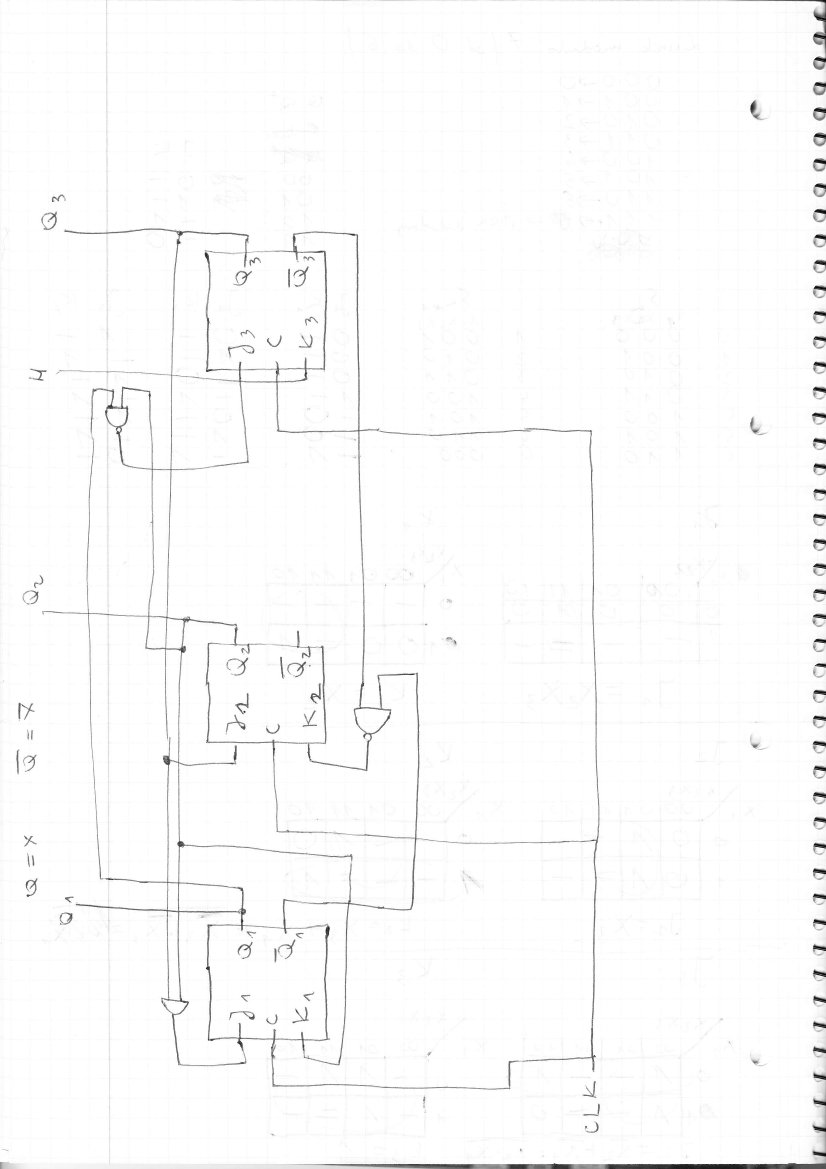

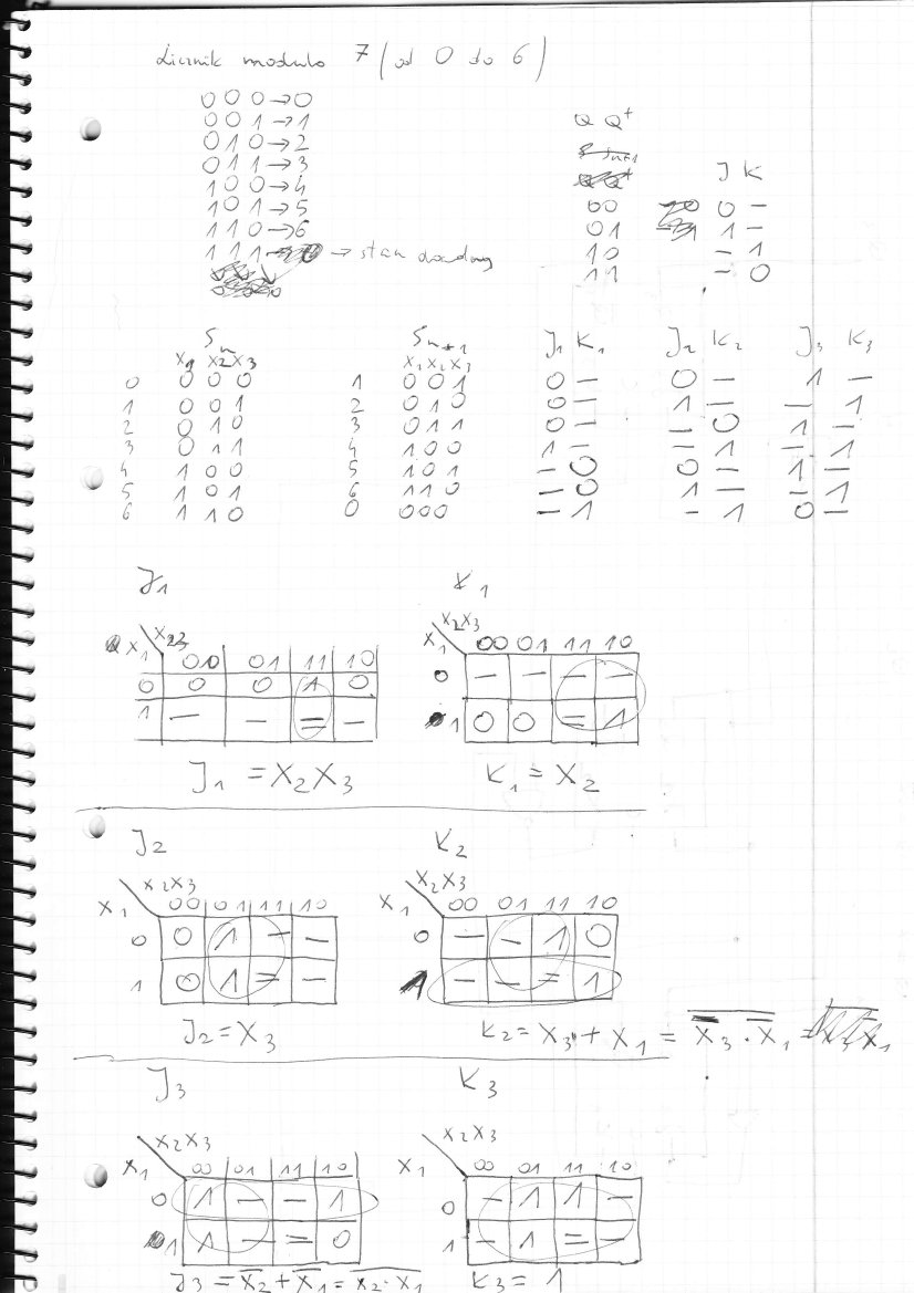

    Proszę o sprawdzenie licznika modulo 7 liczącego w przód:
    Jak sprawdzić poprawność licznika modulo 7 liczącego w przód? Jak sprawdzić poprawność licznika modulo 7 liczącego w przód?
