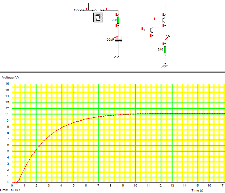

    degray
    Posty: 9
    Takie coś jak poniżej ?? Jakieś sugestie co do pojemności i oporności ??

    Jak zbudować układ do stopniowego zwiększania napięcia 0-12V w 3 sekundy?
    Na odbiorniku napięcie nie osiąga poziomu napięcia zasilania ze względu na spadek napięcia na tranzystorze.

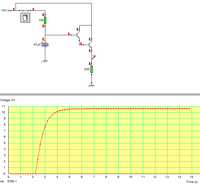

    Jeśli zastosować parę tranzystorów nie w układzie Darlingtona a w układzie Sziklai'ego - z wyjściowym tranzystorem P-N-P - to można co nieco "zarobić" na końcowej wartości napięcia na obciążeniu w odniesieniu do wartości napięcia zasilania.
  • #16 10163718
    degray
    Posty: 9
    Super właśnie o coś takiego mi chodziło. A co do spadku napięcia to nie jest aż tak poważny problem, bo mogę sobie odpowiednio podnieść napięcie wejściowe, ale może warto wypróbować układ Sziklai'ego, jak napisał Quarz.
    1. Czy początkowe pochylenie krzywej mogę zmienić zgodnie ze wzorem τ=C*R (żeby wydłużyć czas zwiększyć pojemność i/lub opór)??
    2. Jakich tranzystorów użyć ?
    3. Co się stanie jak podłączymy rezystor o większej oporności ?
    Btw. Czego użyłeś do przeprowadzenia tej symulacji ?
    Słuszna uwaga.
    Może być BC547 i BC557.
    Tak, jednak opór nie może być zbyt duży, gdyż zbyt mały prąd bramki nie spowoduje pełnego otwarcia tranzystora.
    Jeżeli chodzi o przebieg napięcia na nim to nic się nie zmieni.
    Crocodile Clips Electronica, bardzo prosty i ograniczony program (ma wiele mankamentów), ale w zupełności wystarczy do modelowania prostych układów.
