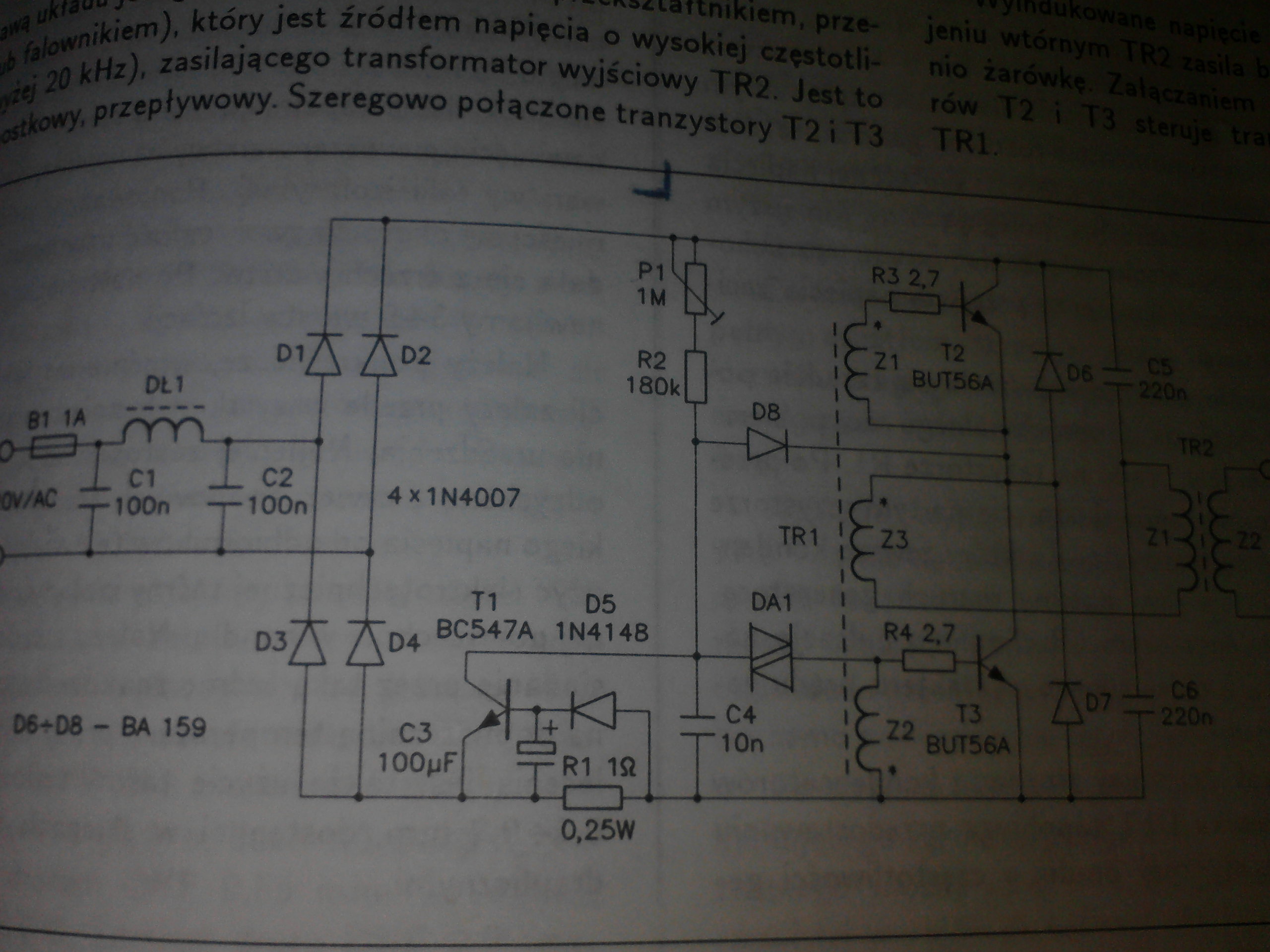

Opiszę działanie urządzenia które potrzebuje przerobić na swoje potrzeby.
"Minimalna moc żarówki zapewniająca prawidłową pracę układu wynosi w tym przypadku 20 wat. Poniżej tej mocy obciążenia sprzężenie zwrotne jest zbyt słabe i generator się nie wzbudzi. Z powyższego faktu wypływa następny wniosek: przetwornica taka nie może sama się wzbudzić. Możliwość rozpoczęcia generacji drgań zapewnia układ rozruchowy złożony z elementów P1,R2,C4,DA1.
Działanie układu jest następujące. Kondensator C4 ładuje się ze źródła zasilania przez szeregowo połączone: rezystor R1 i potencjometr P1. Po osiągnięciu napięcia zadziałania diaka DA1 (około 30 V) kondensator C4 rozładowuje się przez przewodzący diak DA1 powodując włączenie tranzystora T3. W tym momencie zacznie płynąć prąd wyjściowy i dalsza generacja drgań jest zapewniona przez własne sprzężenie zwrotne generatora. Dioda D8 powoduje wyłączenie ( przez zwieranie kondensatora C4) układu rozruchowego w czasie, gdy generator pracuje samowzbudnie." (Praktyczny Elektronik 6/1997).
Co należy zrobić aby generator pracował nie zależnie od wielkości mocy.Chodzi mi oto aby pracował samowzbódnie od 0 wat do maximum wat
