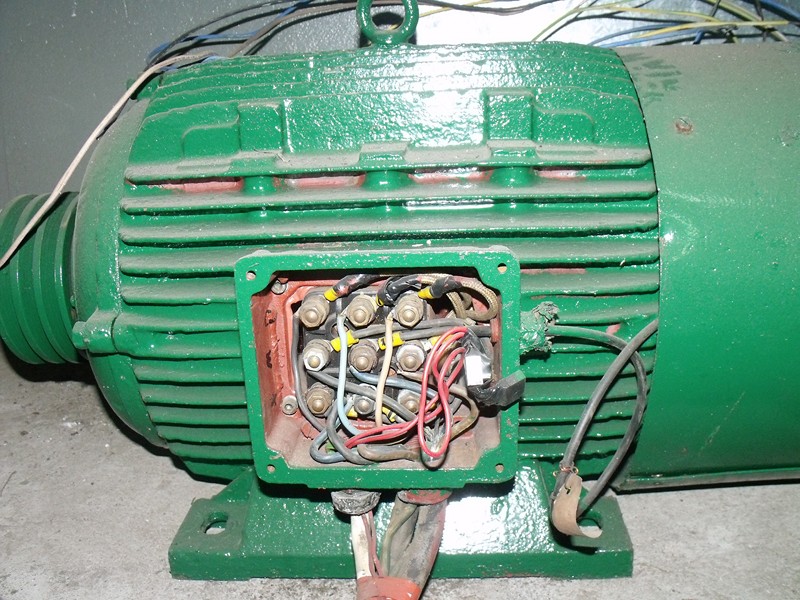

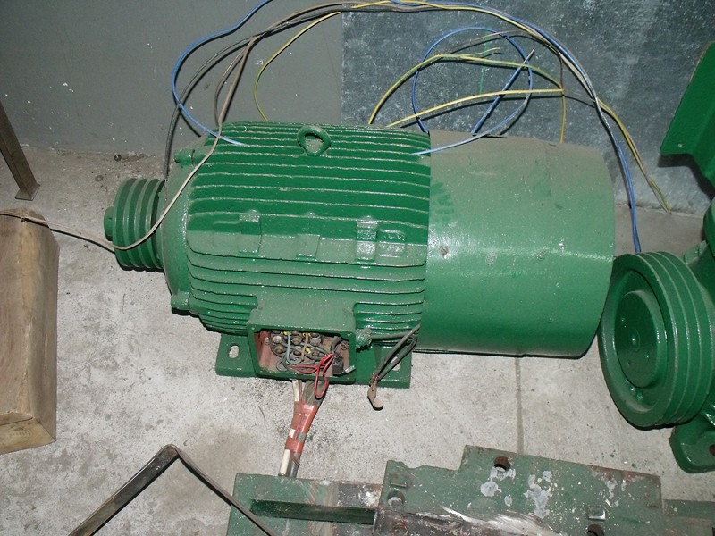

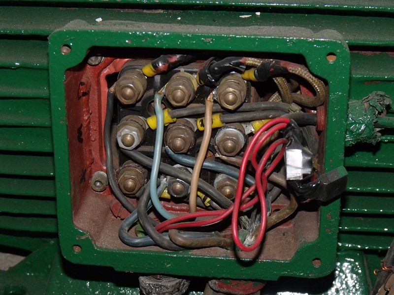

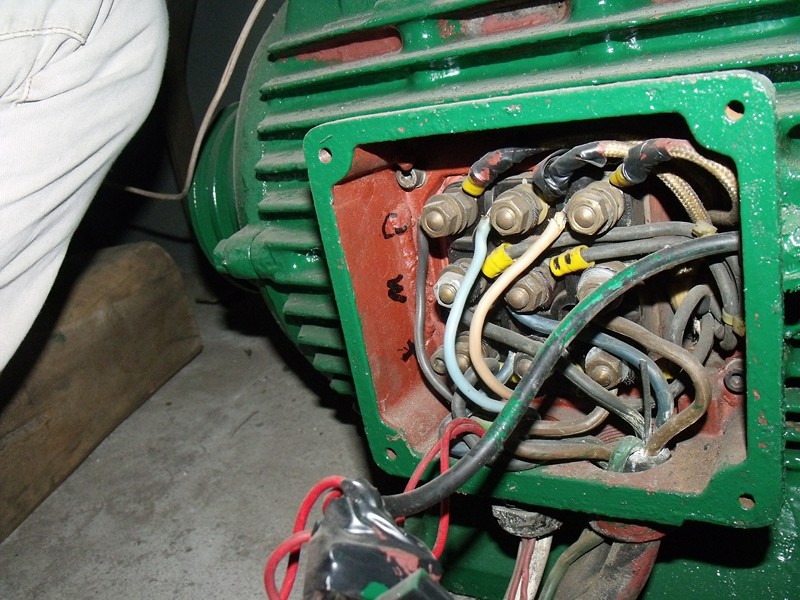

    Witam, mam taki silniczek jak na zdjęciach i mam problem z podłączeniem go, niestety nie mam tabliczki znamionowej i nie wiem jak go sprawdzić, ma ktoś jakiś pomysł jak go mam podłączyć ?
    9 wyprowadzeń silnika 3 fazowego - jak to zrobić ? 9 wyprowadzeń silnika 3 fazowego - jak to zrobić ? 9 wyprowadzeń silnika 3 fazowego - jak to zrobić ? 9 wyprowadzeń silnika 3 fazowego - jak to zrobić ?
    Dodam że na przewodach też nie ma nazw wyprowadzeń.

    Wygląda na silnik z hamulcem. Miałem podobny silnik dwu biegowy z hamulcem 3-fazowym. Bez miernika i pomiarów to ciężko coś więcej napisac.

    Najprawdopodobniej 3 biegowy, ale na 97% pod tą długą osłoną propellera jest hamulec zasilany z jednej fazy.
    Miałem kiedyś takie silniki na suwnicach. Nie mam już zdjęcia a szkoda.

    Silnik z hamulcem. Długa osłona wentylatora. Najczęściej hamulec jest jednofazowy. Gdzieś jest dioda i kondensator, ewentualnie gdzieś była w szafie.
