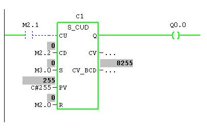

    Załączam krótki program z licznikiem. Nie za bardzo rozumiem dlaczego po wpisaniu z panela HMI zmiennej MW0 równej np. 1,2,4,8,16,32,128 załączają mi się fizycznie wyjścia kolejno Q1.0 do Q1.7.
    Druga sprawa to interpretacja liczb, mam ustawioną reprezentację decymalną na wejściu PV oraz na wyjściach CV a mimo to po "setowaniu" liczby 16 na wyjściu CV mam liczbę 32784.

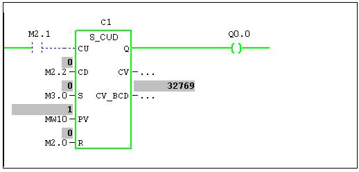

    Zmieniłem w panelu HMI typ danych dla MW10 na UInt, skasowałem wszystkie networki oprócz tego licznika.
    Na przykład:
    - wpisuję 0 i robię set i jest jak poniżej:
    Step 7: Dlaczego zmienne MW0 aktywują wyjścia Q1.0-Q1.7?
    - wpisuję 1 i robię set, załącza mi się wyjście Q0.0 i jest jak poniżej:
    - wpisuję od 10 wzwyż i robię set i jest Stop CPU.
    Jak zrobić, żeby móc wpisywać dane od 0-999?

    Jedno jest pewne, wpisuję na panelu dowolna liczbę całkowitą od 0-999 i po kliknięciu OK w panelu liczba ta pojawia się na wejściu PV- tu jest dobrze. Typ danych dla MW10 w panelu mam obecnie na Int.
    Dla liczb:
    16 CPU działa, na wyjściu po secie jest postać 32784,
    18 CPU działa, na wyjściu po secie jest postać 32786,
    37 CPU działa, na wyjściu po secie jest postać 32805,
    255 CPU przechodzi w Stop
    Jak to zinterpretować?
    Aktualnie mam tylko jeden network:
    • OB1.pdf (6.06 KB) Musisz być zalogowany, aby pobrać ten załącznik.

    Zrobiłem teraz tak, że wpisałem bez HMI na sztywno liczbę 255 na wejście PV i dałem set, efekt dobry- CPU działa.
    Później zobaczę dalsze rady

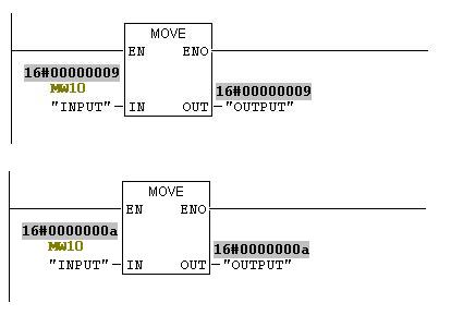

    Zrobiłem funkcję move, góra jest dla zadanej 9 z panela, dół dla zadanej 10.
    W obu urządzeniach typ danych to INT.

    Do liczników musisz załadować wartość BCD nie int!
    W STL
    Kod: text
    Zaloguj się, aby zobaczyć kod
    W LAD użyj bloczku I_BCD
    i tyle.
  • #19 10197451
    MAJSTER XXL
    Poziom 29  
    Posty: 2064
    Pomógł: 164
    Ocena: 429
    Miałeś rację, wystarczył ten blok. Nie wiem dlaczego, ale ubzdurałem sobie, że potrzebuję konwerter Int na Decimal.
    Zrobiłem próbę z odczytem liczby z licznika na panelu HMI, potrzebny był konwerter w drugą stronę. Wszystko działa.
