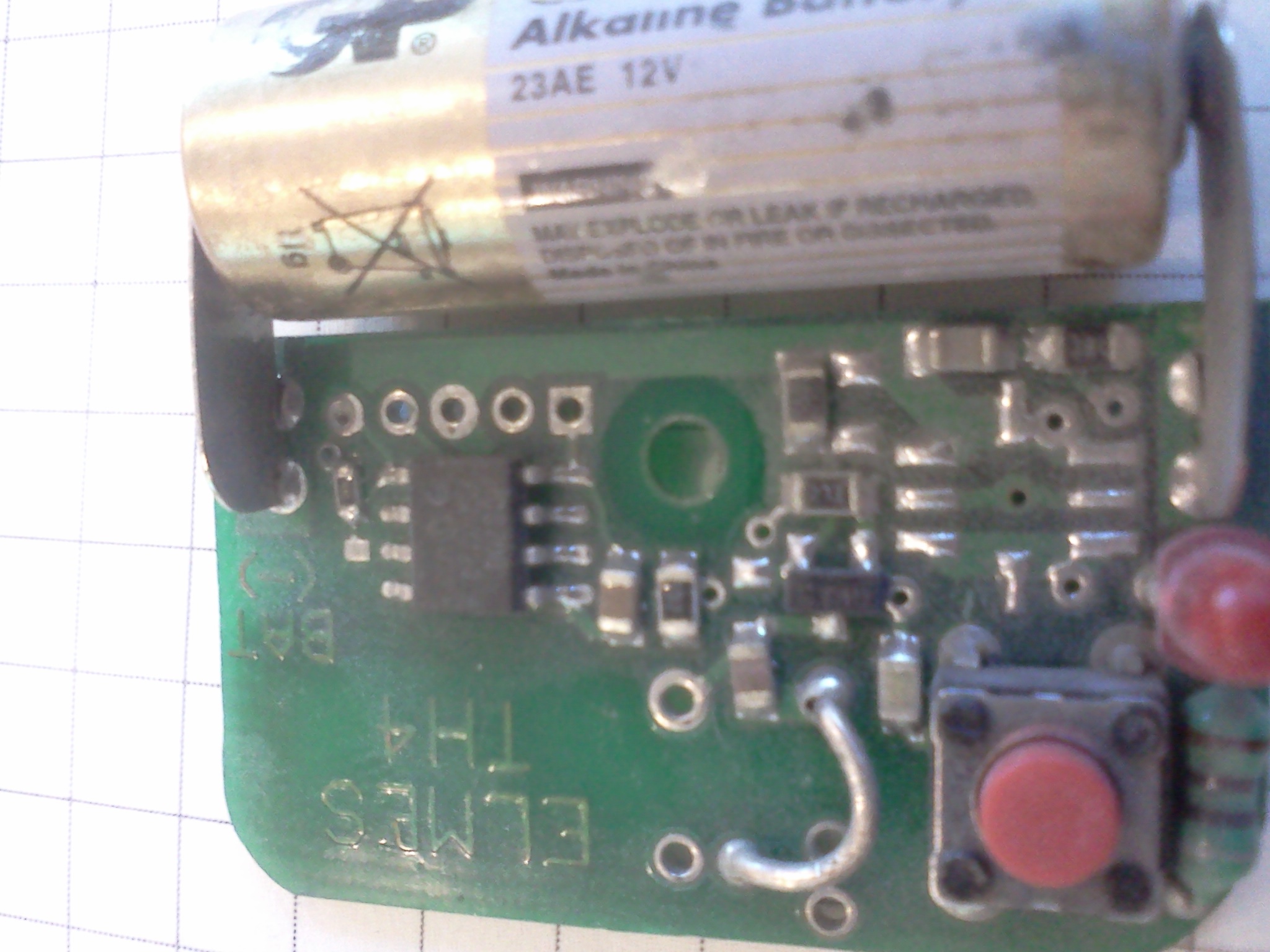

    potrzebuję drugiego pilota do szlabanu a właściwie porady czy samemu można kupić taki sam i generuje on jeden kod ?? czy trzeba udać się do administracji bo ma on zmienny kod lub trzeba go programować ingerując w skrzynkę. scalak HCS200 ,7SN0222.
    Jak skopiować pilota Elmes do szlabanu z układem HCS200?
    #2 10202747
    artlot
    Posty: 1
    Jest to prawdopodobnie ELMES UMB100. Pilota można łatwo dokupić, jednakże należy go wprogramować do radiolinii (odbiornika), mając do niej bezpośredni dostęp.
