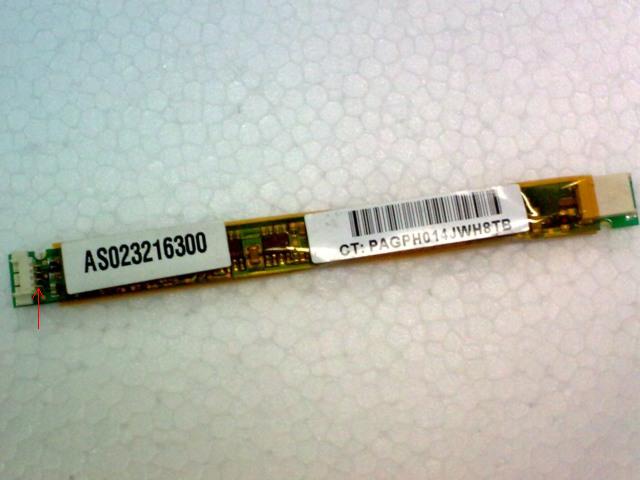

    Wyciągnąłem taśmę i widać że coś przy niej było grzebane. Urwany jest biały kabel który idzie do tej mniejszej wtyczki do inwertera. Powinien on być połączony chyba do wtyczki która wpina się do płyty głównej lecz problem w tym że nie widzę w owej wtyczce drugiego końca przerwanego kabla. Załączam zdjęcie od którego pinu w inwenterze wychodzi ten przerwany kabel.
    HP Pavilion DV5 - obraz na matrycy "wariuje" [film]
    Nie wiecie gdzie on powinien iść? To jest masa? Czy może ma być tam napięcie?

    Matrycę sprawdziłem w innym modelu laptopa i jest w 100% sprawna. Pozostaje więc winna taśma albo płyta główna. Nie mam nowej taśmy aktualnie, a w tej jest urwany kabel. Można gdzieś znaleźć schemat tej taśmy lub matrycy lub inwertera aby zobaczyć gdzie jaki kabel ma iść?

    Niestety ale pozostaje Ci chyba jednak kupno nowej taśmy na znanym ci portalu aukcyjnym i sprawdzeniu na niej matrycy i płyty. Sama taśma to niewielki koszt rzędu ok. 40 zł.

    Problem rozwiązany. Okazało się że kilka pinów w gnieździe na płycie głównej było powyginanych co skutkowało tym że pin nie trafiał w swoje miejsce we wtyczce taśmy LCD. Dziękuję za odpowiedzi i pozdrawiam :)
