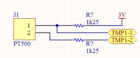

Czy schemat pomiaru temperatury z PT500 i prądem 1mA jest poprawny?

    KRD napisał:
    Rezystory dobrane tak aby przez czujnik płynął wspomniany prąd.
    A jak ten prąd popłynie - masz zasilanie z +3V a nie widzę by się obwód gdzieś zamykał?

    KRD napisał:
    Fakt, zamykał się będzie zaraz za tym drugim opornikiem a przed TMP1-2.
    OK - a jak to ma działać - bo między zaciskami TMP dostaniesz spadek napięcia na czujniku i na dolnym rezystorze.
    Jeśli miałeś na myśli układ kompensujący rezystancję przewodów - to parę dni tu widziałem taki wątek w którym ktoś pytał o podłaczenie dwu czujników Pt500 wraz z kompensacją, tyle że teraz jakoś znaleźć nie mogę, może do kubła trzeba zajrzeć?

    Zbytnio uprościłeś swoją analizę. Zaniedbałeś prądy wejściowe dalszej części układu oraz zmianę rezystancji od temperatury.
    Odnoszę wrażenie, że jest to zadanie projektowe, więc samodzielnie poszukaj więcej informacji.

    Oj, zaczynasz się gubić. Dawno, dawno temu (to nie jest bajka ;) ), w czasach, gdy nie było jeszcze połączeń trój lub czteroprzewodowych dla czujnika PT, stosowano znormalizowaną oporność linii, a przyjętą na 10Ω. Wtedy stosowało się stabilny wzorzec podłączony na końcu linii i poprzez zmiany wartości rezystora kalibracyjnego uzyskiwano prawidłowe wskazania.
    PT jest przetwornikiem rezystancyjnym i nie protestuje na pracę w mostku. Rezystancja PT, jak i przewodów, jest pomijalna w stosunku do rezystancji wejściowej bloku przetwarzania i dodatkowo można dać buforowanie. Znaczy to, że przez przewody pomiarowe będzie płynął znikomy prąd.
