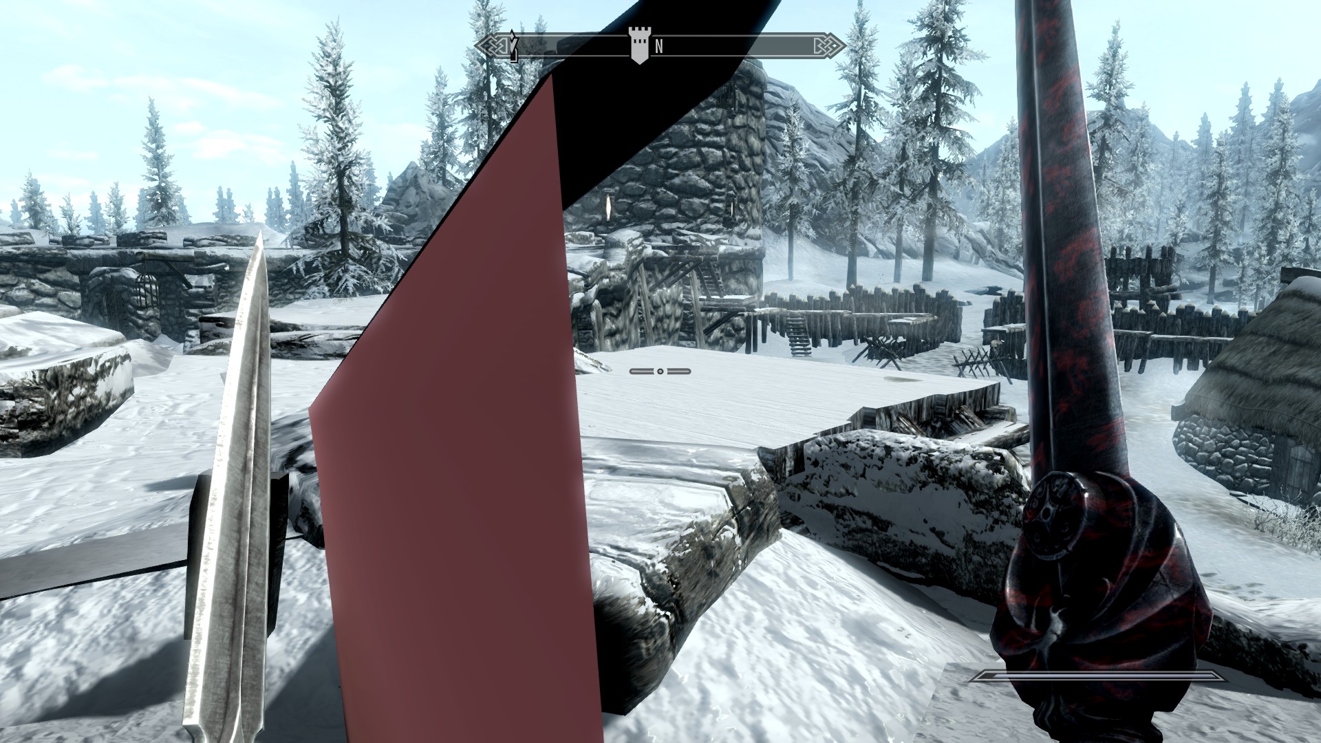

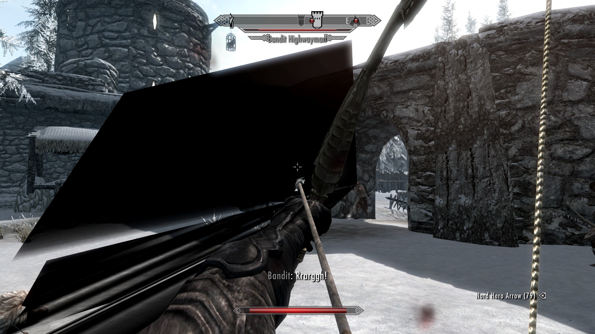

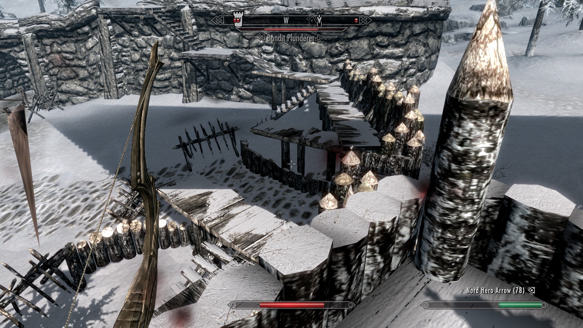

    Witam. Nie jestem pewien czy mój temat znalazł się w odpowiednim subforum, w przeciwnym wypadku bardzo przepraszam. :( Oto moje nieszczęście:
    Od jakiegoś czasu (dwa dni?) w większości gier, które włączam zaczęły pojawiać się niepokojące artefakty graficzne. W tym czasie nie zostało zainstalowane żadne specjalnie mogące szkodzić software, nie rzuciłem komputerem przez mieszkanie i nie grzebałem w środku. Jestem w kropce, obawiam się, że karta graficzna się przypaliła - choć nie zdaje się być specjalnie nagrzana.
    Kartę graficzną (która jest moim głównym podejrzanym, w przeszłości okrutnie ją zaniedbałem i nie czyściłem wbudowanego wiatraka, potem naprawiłem swój błąd ale szkody mogły zostać wyrządzone...tylko czy by pojawiły się tak późno?) wyciągnąłem, przeczyściłem. Wnętrze całego komputera też wysprzątałem, "posprawdzałem kabelki". Przeinstalowałem sterowniki karty graficznej, jednak nic nie pomogło.
    EDIT:
    Jeszcze jedna istotna sprawa - gdy 'patrzę' na artefakt i zminimalizuję grę (alt-tab), potem do niej wrócę to problem znika. Za chwilę oczywiście pojawi się nowy.
    Maszynka:
    Win7 64 bit
    DualCore Intel Core 2 Duo E8500
    4 GB RAM
    GeForce 8800 GTS
    Screeny owych artefaktów (na podstawie jednej gry, jednak podobne pojawiają się także w innych):
    Artefakty graficzne w grach - możliwa awaria karty graficznej? Co robić? Artefakty graficzne w grach - możliwa awaria karty graficznej? Co robić? Artefakty graficzne w grach - możliwa awaria karty graficznej? Co robić? Artefakty graficzne w grach - możliwa awaria karty graficznej? Co robić?
    Pozdrawiam i niecierpliwie czekam na odpowiedzi. Planuje regularnie odwiedzać ten temat, udzielę odpowiedzi na dodatkowe pytania.
    Update i nowa wskazówka:
    Dziś włączyłem starszą i dużo mniej wymagającą grę, do tego w trybie dx7 - żadne artefakty się nie pojawiły.

    Marka i model zasilacza?
    Jakie temp. osiąga karta podczas obciążenia?
    Jak zmniejszysz zegary na GPU i pamięciach artefakty także się pokazują?

    GF się po prostu już kończy. (Chyba że masz Fella).
    8800 lubiły się grzać a brak częstego czyszczenia, to dla nich szybsza śmierć.
