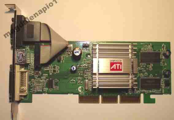

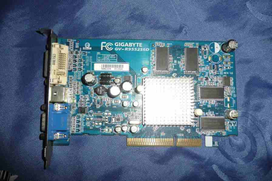

Czy ATI Radeon 9550 256MB pasuje do mojego PC z ATI Radeon 9250 256MB?
jupia12345 05 Gru 2011 23:15 1206 2
  • #1 10223649
    jupia12345
    Posty: 11
    posiadam karte graficzną ati radeon 9250 256mb pytanie brzmi czy podejdzie mi karta graficzna ati radeon 9550 256mb.9250 ma słaby pixel shader i radeon 9550 na allegro jest w zakładce AGP a te 2 karty mają inne typy złącz czy ta karta się nada.
    Niżej podam zadjecia 2 kart
    • Czy ATI Radeon 9550 256MB pasuje do mojego PC z ATI Radeon 9250 256MB? 9250.jpeg (12.29 KB) Musisz być zalogowany, aby pobrać ten załącznik.
    • Czy ATI Radeon 9550 256MB pasuje do mojego PC z ATI Radeon 9250 256MB? radeon 9550.jpeg (36.76 KB) Musisz być zalogowany, aby pobrać ten załącznik.

    Złącza są te same i możesz zastosować, choć powienieneś napisać jaka płyta główna, bo jeśli jakiś staroć z AGPx2 to klapa.
    Przy czym różnica w wydajności nie będzie kolosalna, niestety.

    Nazwa płyty głównej IBM 830542G
    AGP X4
