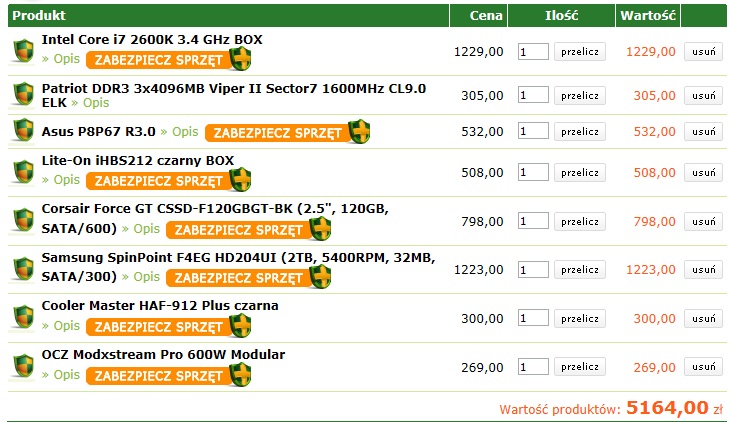

    Kolego michaliko81, będzie konieczna zmiana zasilacza bo może spowodować uszkodzenie komputera! Dysk przyda się SSD. Szczerze, nie wiem za bardzo czy do obróbki filmów jest potrzebna mocna karta graficzna oraz RAM. Jeśli masz brać mocną grafikę, koniecznie zamień tego Geforce na choćby HD 6850.
    Z tego co pamiętam to nie trzeba karty graficznej do obróbki video. Wykorzystywany jest procesor.
    To zestaw, z najlepszym procesorem, świetnym do OC jak na tą cenę. 12 GB RAM, nagrywarka Blu-Ray (opcjonalna), bardzo szybki dysk SSD na system oraz 2TB na prace, dobrej jakości obudowa i stabilny, mocny zasilacz. BRAKUJE CHŁODZENIA, na którym się nie znam, zapewne będzie potrzebne chłodne. Pozdrawiam.

    PKpeter podałeś tam pamięć Triple Channel, zupełnie nie do tego CPU i płyty. Karty graficznej nie uwzględniłeś wcale, więc dolicz jeszcze co najmniej 700zł i wyjdzie wysoko ponad budżet.

    wlw_wl wiem, że nie podałem, nie jestem po prostu pewien czy do obróbki potrzebna jest mocna karta graficzna, ale procesor, bo jeśli karta, to można i7 zamienić na i5-2500k.

    i7 ma wbudowaną. Tyle ze chyba nie dziala chyba na P67. Wiec przyda sie cos pokroju HD 5450, GF210, albbo uzywanego HD4850

    Z całą pewnością nie będzie działać na P67.
    Poza tym:
    The following CS4 applications take advantage of the advanced processing capabilities of the GPU:
    Acrobat 9
    After Effects CS4
    Bridge CS4
    Flash Player 10
    Photoshop CS4
    Adobe Premiere Pro CS4
    tak więc GT 210 czy podobne wynalazki to raczej słaby pomysł, nie uważasz?
