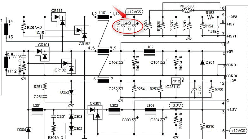

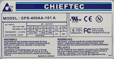

    Chieftec model: GPS-400-AA-101A zaniża napięcie na linii +12V...
    Od dłuższego czasu mam problem z wyżej wymienionym zasilaczem. Otóż gdy przychodzi do obciążenia zasilacz zaniża napięcie na linii +12V i wynosi wtedy +11.24-34 mierzone woltomierzem, a w spoczynku jest +11.73-84.

    Zaglądając do środka nic nie przykuło mojej uwagi, a kondensatory elektrolityczne od górnej części są OK. Czy od tego mogę mieć mniej FPS i gry mogą zacinać oraz co zrobić żeby podnieść napięcie wyjściowe dla tych +12V? Poprawiłem TONI_2003.

    Wymień ten zasilacz na większy, bo z kalkulatora mocy PSU wychodzi mi, że ten twój zestaw może pobierać nawet 370W. Jeśli przyjąć, że prawie cała moc pobierana jest z linii +12V, to ta linia jest przeciążona (180W+168W=348W)

    Nie uśmiecha mi się do wymiany zasilacza. Wymienię kondensatory elektrolityczne (C152 i C153) i zobaczymy co będzie.
    Dodatkowo wymienię jeszcze kondensatory elektrolityczne od linii wyjściowej +3.3V (C303 i C304).

    Ostateczność: na pionowej płytce jest potencjometr do korygowania napięć.
    A ja sie zastanawiałem od czego ta płytka jest :) Dzięki za informacje niestety na razie nie dostałem jeszcze miernika do ręki może jutro go będę miał :)
