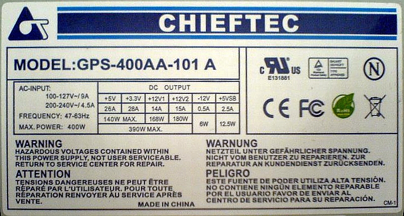

    Mam problem z zasilaczem Chieftec`a GPS-400AA-101A.
    Zamiast podawac nap -5V podaje :
    w biosie : -62 V
    w systemie : +3,4 V
    Pierwsza mysl ... stabilizator, ale rozebralem swoj zasilacz i o dziwo nie moge znalezc tego stabilizatora.
    Czy ktos mial juz podobny problem z tym zasilaczem?
    Moze stabilizacja jest inaczej realizowana?

    Obecnie napięcie -5V nie jest do niczego wykorzystywane w komputerach i wielu producentów w ogóle rezygnuje z tworzenia tej gałęzi w zasilaczach.

    Firma w tym modelu GPS-400AA-101A zasilacza nie stosuje tego napięcia -5V więc nie wiem dlaczego go poszukujesz (patrz etykieta) ?
    Natomiast co do schematu to mnie nie jest wiadome , aby do Twego modelu takowy był dostępny .

    Sądzę że i tak nie będzie Ci potrzebny schemat tego zasilacza ponieważ najprawdopodobniej masz tylko uszkodzoną diodę w linii +12V i może coś jeszcze, ale to wyjdzie podczas naprawy.
    Tylko zasilacz już nie podłączaj do PC .
