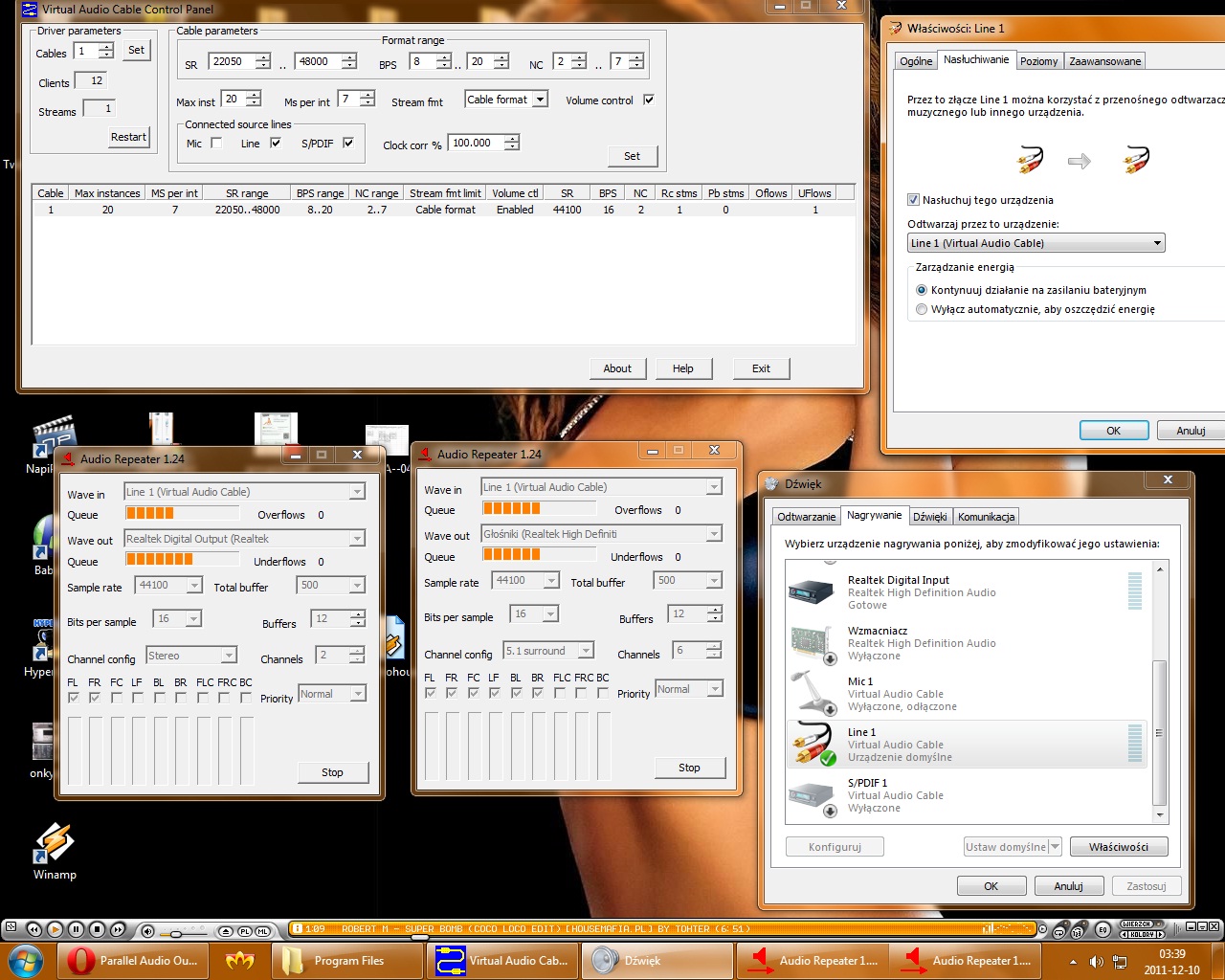

    Wejdź w Panel Sterowania / Dźwięk i ustaw na zakładce |Odtwarzanie| Głośniki - jak nie są - jako urzadzenie domyślne (konf. np. 5.1).
    Na zakładce |Nagrywanie| - włącz i ustaw jako domyślne Stereo Mix (jak brak na liście to trzeba zaznaczyć pokazywanie ukrytych/wyłączonych urzadzeń), następnie wejdź w jego właściwości i na zakładce |Nasłuchiwanie| -> Nasłuchuj tego urządzenia a niżej z listy 'Odtwarzaj przez to urządzenie' -> Digital Output

    Do czego Ci potrzebne jednoczesne odtwarzanie z wyjścia analogowego i cyfrowego? - bo chcąc uniknąć zabawy z przełączaniem domyślnego urządzenia dźwiękowego to rozumiem ale słuchanie naraz z wyjść analogowych i cyfrowego (poprzez np. jakiś amplituner) to już nie bardzo...
    Jakie opóźnienie obserwujesz - ułamek sekundy?
    Bawiłem się w rozdzielanie dźwięku odpowiednim filtrem i kierowanie do tego samego urządzenia dźwiękowego - wtedy też niestety dało się odczuć bardzo krótkie opoźnienie - tak jakbyś sobie efekt Delay rzędu ms włączył (tutaj eksperymentalnie można by było sprawdzić w akcji dwie karty tak jak pytasz w ostatnim zdaniu).
    Jak chcesz 5.1 na S/PDIF to trzeba by kompresować do AC3 / DTS w locie (i pewnie szykuje się kolejne opóźnienie :wink:) - poprostu połączenie cyfrowe S/PDIF nie ma takiej przepustowości aby przesłać nieskompresowane wielokanałowe audio.

    Na płycie masz ALC883.
    Do wzmacniacza podłącz się jako wyjście liniowe (analogowo) jak jest możliwość - nie będzie opóźnień.
    jotto napisał:
    wszystko ogranicza Winda, że nie pozwala wybrać dwóch urządzeń odtwarzających
    Zgadza się - to takie udogodnienie w**rwiające wielu ludzi.
    W XP bez problemu i kombinacji działa dźwięk równolegle do wyjść analogowych i S/PDIF.
    Spróbuj jeszcze tego:
    http://en.wikipedia.org/wiki/Virtual_Audio_Cable

    jotto napisał:
    Ale z tego co piszesz to jak podłącze RCA do wzmacniacza, a Jacka do komputera jako kolejne gniazdo odpowiadające za boczne głośniki, to będę miał dźwięk 7.1, co jest mi mało potrzebne, a wirtualne uzupełnienie głośników mnie nie zachwyca jakością.
    Nie. Konfiguracja głośników będzie dalej 5.1 (menedżer Realtek HD Audio). Można dołączyć wyjście liniowe / słuchawki.
    ALC883 ma 10 przetworników C/A (7.1 + 2.0) - 7.1 jest dostępne na panelu tylnym i zajmuje 4 gniazdka MiniJack, kolejne gniazdko to wyjście liniowe a ostatnie - wejście mikrofonowe.
    2.0 - jest dostępne z panela przedniego (odpowiednie złącze na płycie głównej).
    Co do VAC, skoro masz tam Winampa to w jego opcjach wejdź we wtyczki wyjściowe i we właściwościach wtyczki wybierz urządzenie: VAC. Komunikat przypomina, że to trial :wink:
