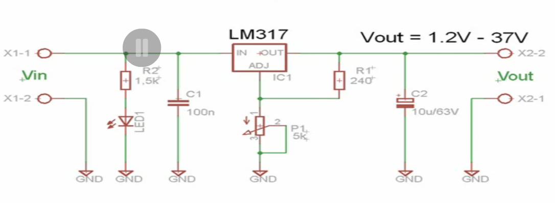

    Zbudowałem sobie zasilacz stabilizowany na LM317 i mam problem z nim ponieważ gdy go włączyłem pierwszy raz to napięcie było od 1,5V do 20V czyli tak jak ma być a gdy włączyłem drugi raz to napięcie jest 22V do23V jak reguluje potencjometrem. I nie wiem co się mogło stać?
    Napięcie transformatora to 25V (prąd zmienny)

    Pokaż schemat swojego układu. Piszesz o napięciu z transformatora - wyprostowałeś je przed podaniem na stabilizator?

    tak wyprostowałem schemat Zasilacz na LM317 - napięcie nie spada poniżej 22V po ponownym włączeniu

    Te kondensatory 100n i 10u to jedyne których używasz? Czy za prostownikiem jest mocniejszy kondensator filtrujący 1000-10000uF? To jest konieczne żeby wygładzić tętnienia przy większym poborze prądu.
    1. Sprawdź poprawność połączeń
    2. Jeśli wszystko będzie OK i nie znajdziesz błędu w połączeniu zewrzyj potencjometr - na wyjściu powinno być ok 1,2V jeśli będzie więcej to prawdopodobnie uszkodziłeś układ.
    Pamiętaj, że układ LM317 ma nóżki w innej kolejności niż popularne 78xx - sam się kiedyś na tym przejechałem ;)

    Ten kondensator po prawo dałem dużo większy a ceramiczny jest 100NF
    hmm to pewnie źle układ podłączyłem bo dałem IN ADJ OUT

    Większy daj przed stabilizator bezpośrednio za prostownikiem.
    Podłącz dobrze używając pinologii z mojego rysunku (ADJ, OUT, IN) i daj znać czy działa.
    Sprawdź regulację napięcia pod obciążeniem - podłącz diodę LED na wyjście.
