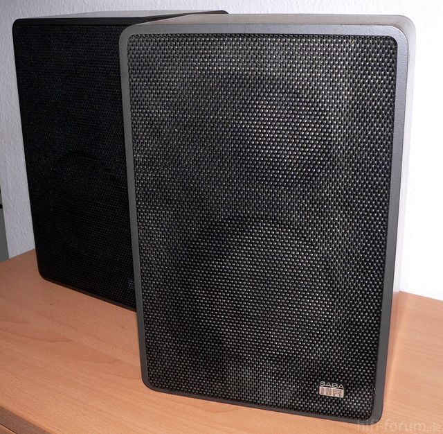

    Dostałem takie stare kolumienki SABA Ultra HiFi Box 31 podobno lata 70-te.
    Układ dwudrożny, o obudowie zamkniętej. Dwudrożna zwrotnica o nachyleniu 12 dB/oktawa. Wytłumienie z wełny mineralnej.
    Wymiary kolumn:
    wysokość: 33 cm
    szerokość: 22 cm
    głębokość: 14 cm
    masa jednej sztuki: około 4 kg
    Teraz pytanie czy te kolumnieki są coś warte i czy będzie to grało pod wzmacniaczem? Po prostu szkoda mi ich wyrzucać.
    Co masz na myśli tym pytaniem?
    Tak jak napisałeś-coś.

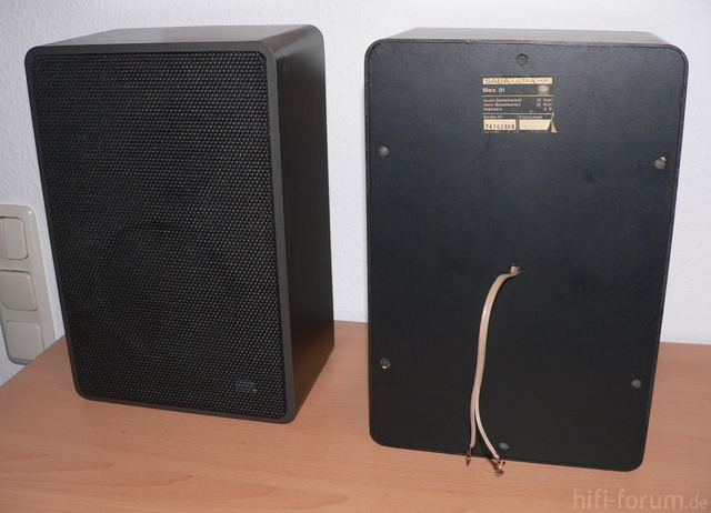

    Ten plastik może być przyczyną dziwnego drżenia maskownicy albo całej obudowy.
    Podpiąłem pod wieżę i jak podłaśniam to coś stuka/drży i nie są to głośniki.
    Naklejka to:
    Music- Belastbarkeit 30 Watt
    Nenn- Belastbarkeit 20 Watt
    Impedanz 4 Ohmy
    Po niemiecku bo kolumny są niemieckie.

    Pewnie tylna ścianka jest niedokręcona i stąd te drgania.

    W takim razie wzmacniacz 2x30W i nic, tylko grać ;)
    Co do niepożądanych drgań, to sprawdź szczelność konstrukcji, być może że ze starości po prostu nie są już szczelne, i trzeba to będzie poprawić.

    Przy wzmacniaczu 30 W trzeba grać z umiarem - moc znamionowa tych kolumn to tylko 20 W.
