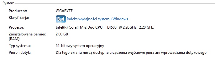

    Witam mam zamiar zmodyfikować komputer mam:
    Modernizacja komputera: 2GB RAM czy nowa karta GeForce 8600 GT?
    Karta Graficzna :
    GeForce 8600 GT Sonic+ 256MB DDR3
    Co jest lepiej zrobić ?
    1.Kupić dodatkowe 2GB Ramu ?
    2.Zmienić kartę graficzną ?

    Zmienić kartę graficzną i podkręcić CPU.
    Podaj model płyty głównej oraz markę i model zasilacza!
    Jakim budżetem dysponujesz?

    1.Płyta główna:
    Gigabyte GA-946-S3
    2.Zasilacz:
    Modecom 500V

    Kupić normalny zasilacz oraz podkręcić procesor. Zasilacz, np Corsair CX430. Podaj jaki masz budżet.

    Zmieniłbym procesor na quada i pamięć minimum 3,5GB jeśli chcesz operować na Windows 7. Domyślam się, że komputer do gier, ponieważ chcesz ulepszać sprzęt, który do pracy biurowej jest więcej, niż wystarczający.

    Budżet tak z 200 zł bym w do zainwestował
    Zasilacz mam nowy nie opłaca się wymieniać dawniej miałem 350W

    Podkręć procesor i wymień kartę graficzną na HD4850.

    Masz napięcie 500 Volt w gniazdkach ? Domyślam się że to błąd...
    Poza tym wymieniłeś zasilacz z nalepką 350W na zasilacz z naklejką 500W. Jeśli możesz zwróć "zasilacz" i kup prawdziwy zasilacz.
    A z budżetem 200zł to możesz co najwyżej dołożyć Ram albo zmienić grafikę na HD4850.

    Moja obecna karta graficzna to
    Ta HD4850
    jest dużo lepsza ?
    Da się podkręcić obecną kartę graficzną ?

    Przepaść.
    Pewnie się da, ale raz że wiele na tym nie zyskasz a dwa to nie wiem czy sobie poradzisz.
