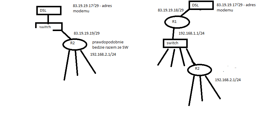

    To zależy, w którym miejscu sieci to zrobisz.
    Jak skonfigurować 2 podsieci w LAN z różnymi adresacjami IP?
    Przepraszam, że tak a nie inaczej, ale nie mam żadnych narzędzi do tego, a i czasu zbyt wiele też.
    Żeby wdrożyć pierwszą konfigurację musisz mieć 8-mio adresową podsieć, która zawiera 5 adresów użytkowych(+adres sieci, adres modemu, broadcast). Drugą konfigurację możesz wdrożyć zawsze(nic powyżej R1 nie ruszasz, dokładasz tylko R2).
    Jaką masz maskę podsieci w dokumentach TP? 255.255.255.252 czy 255.255.255.248?
