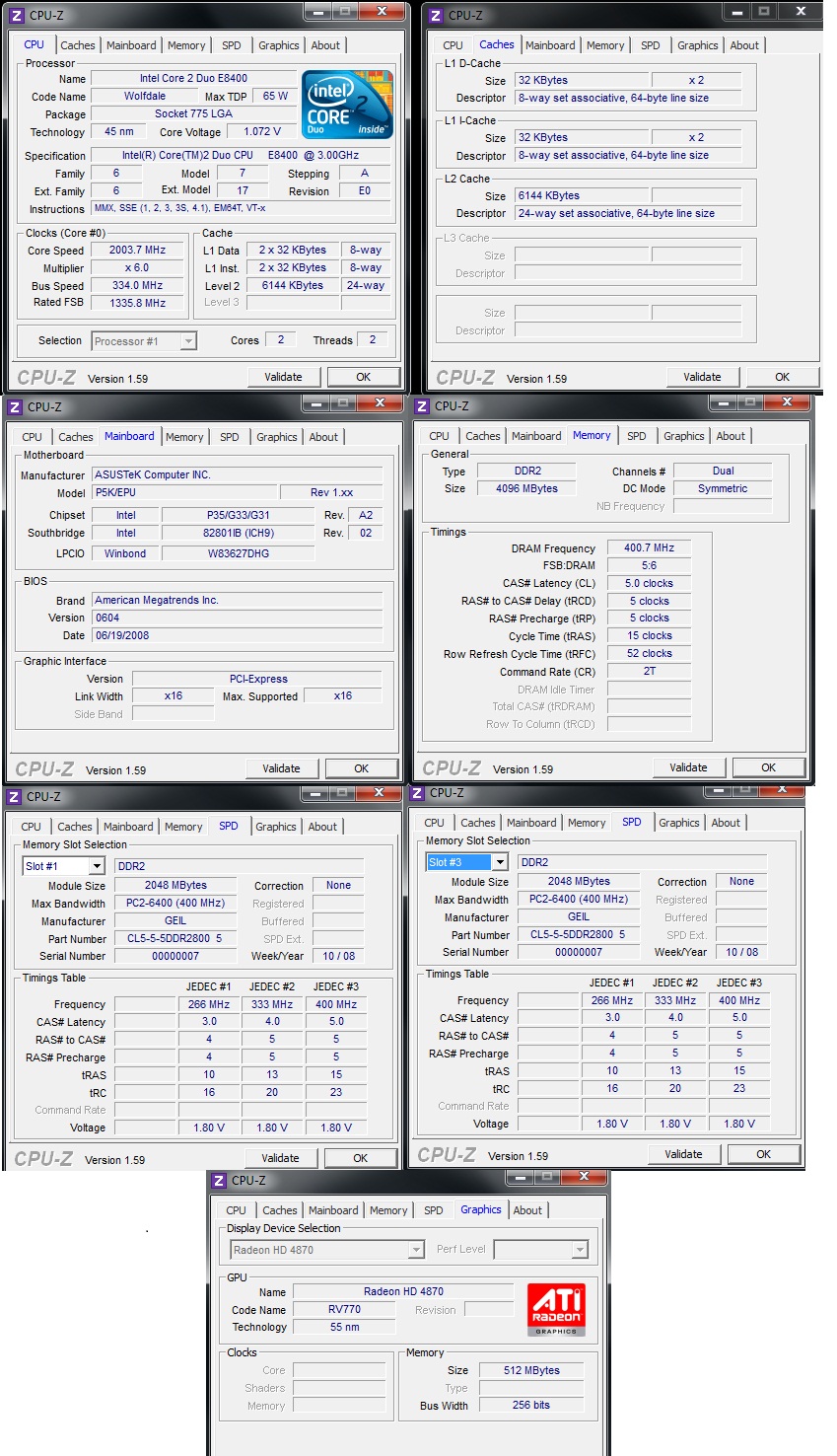

    Podaj także screeny z wszystkich zakładek programu CPU-Z (dla zakładki SPD dla każdego zajętego slotu).

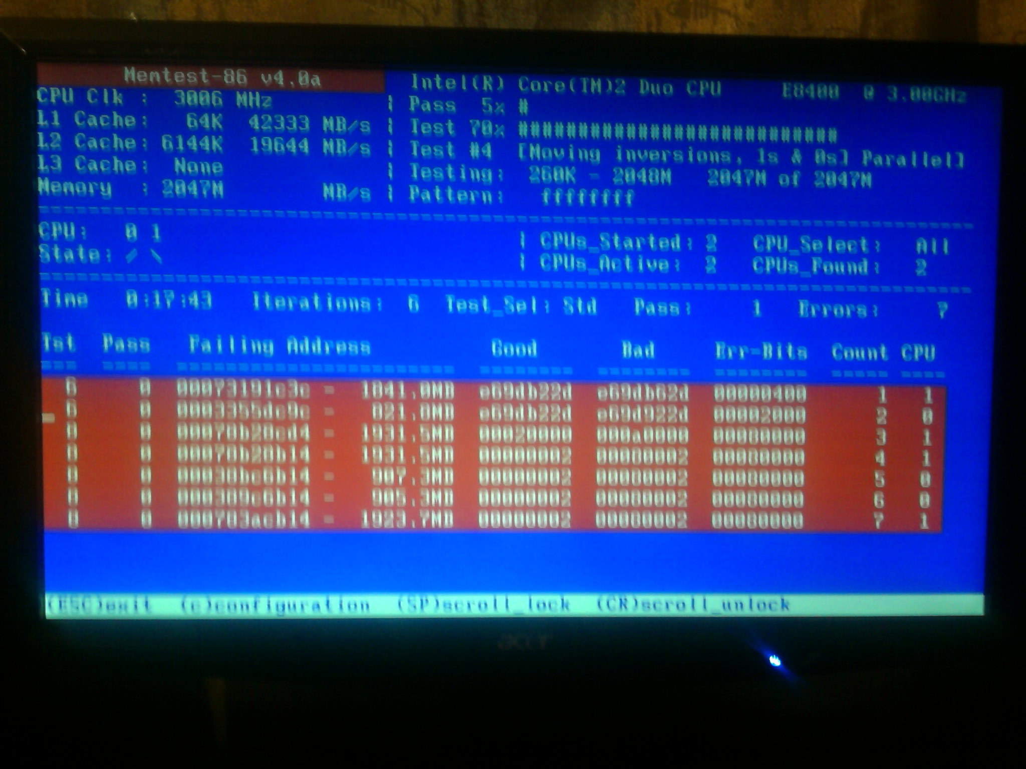

  • #3 10267323
    hamcio
    Posty: 23
    Oto moje screeny z Programu CPU-Z:
    Niebieski ekran i błąd memory physical error - RAM GEIL DDRII 2x2GB, ASUS P5K/EPU

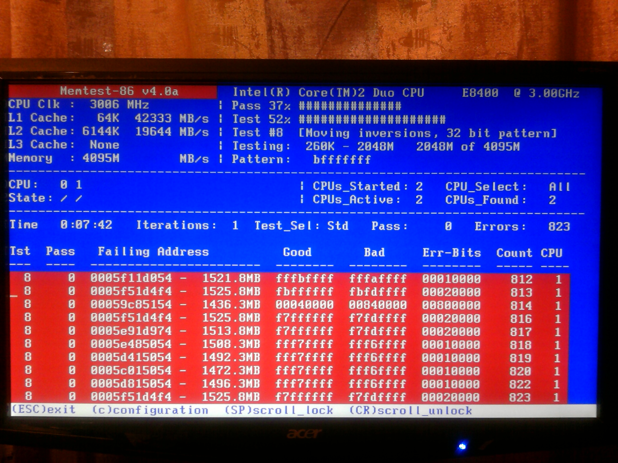

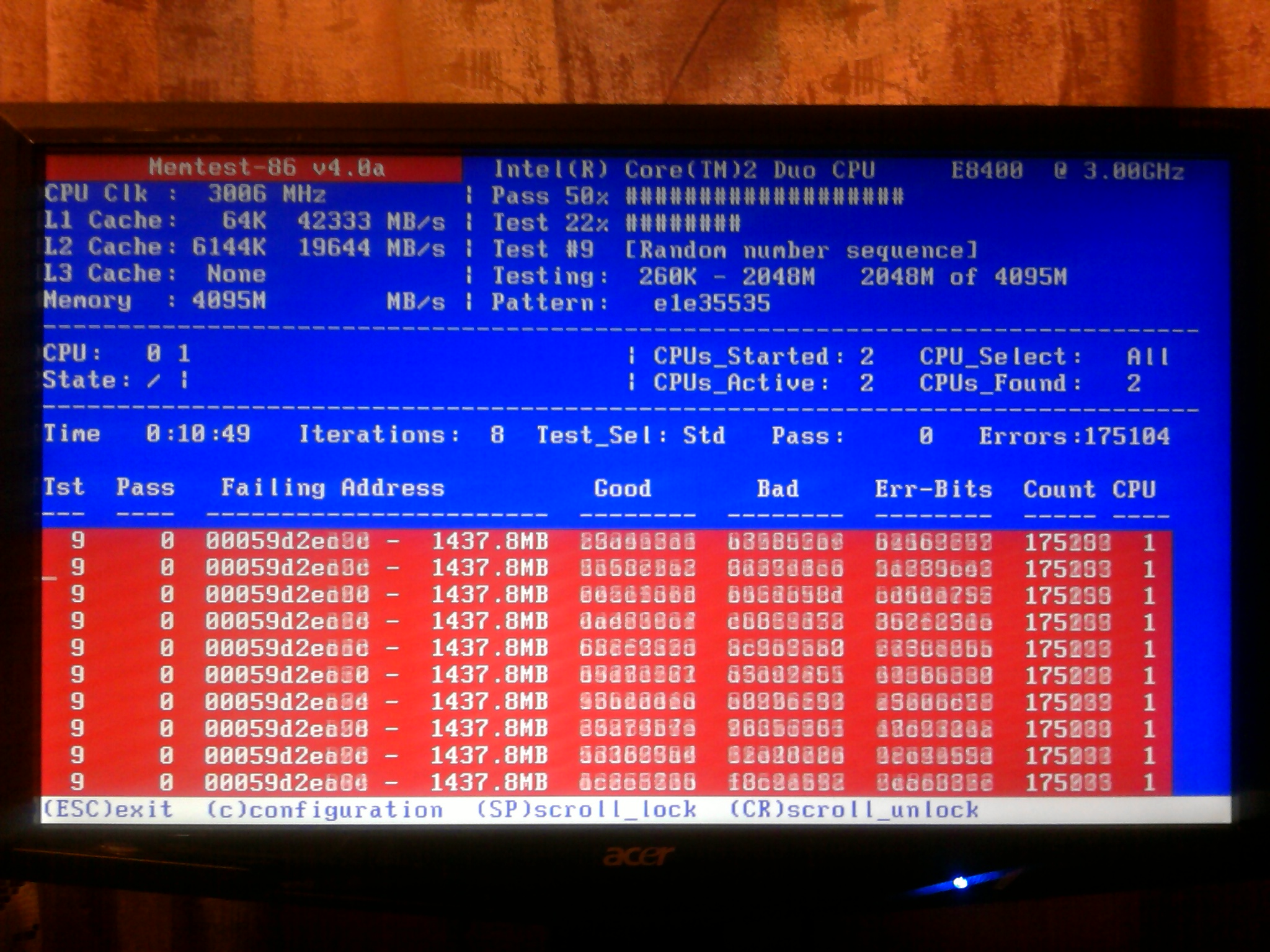

    a tu zdjęcia z programu memtest86 który dwa razy mi się zaciął w połowie i jedno zdjęcie przed zacięciem(tzn nie szły procenty ani czas a tylko błędy wywalało):
    Niebieski ekran i błąd memory physical error - RAM GEIL DDRII 2x2GB, ASUS P5K/EPU Niebieski ekran i błąd memory physical error - RAM GEIL DDRII 2x2GB, ASUS P5K/EPU Niebieski ekran i błąd memory physical error - RAM GEIL DDRII 2x2GB, ASUS P5K/EPU
    Pierwsze zdjęcie 37% jest przed zacięciem a dwa kolejne po zacięciach co dziwne za drugim razem mniej procent przeskanował:(
    Niestety nie mam pojęcia co teraz z tym zrobić proszę pomóżcie...

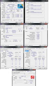

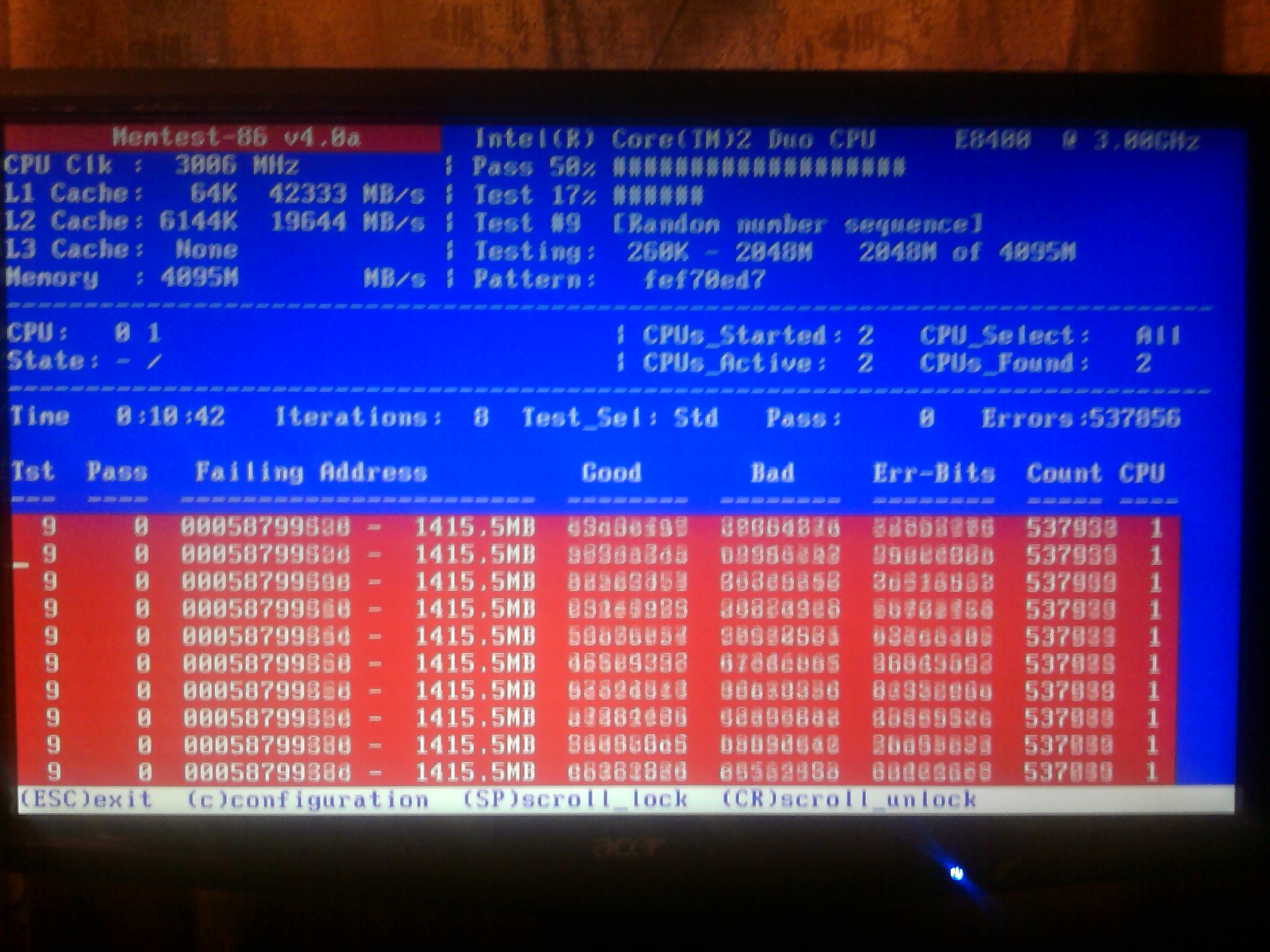

  • #7 10267580
    hamcio
    Posty: 23
    Oto co mi wyszło na tej "dobrej" kości ramu czy ta może jeszcze zostać czy też należało by ją wymienić??
    na tej złej program znowu sie zaciął
