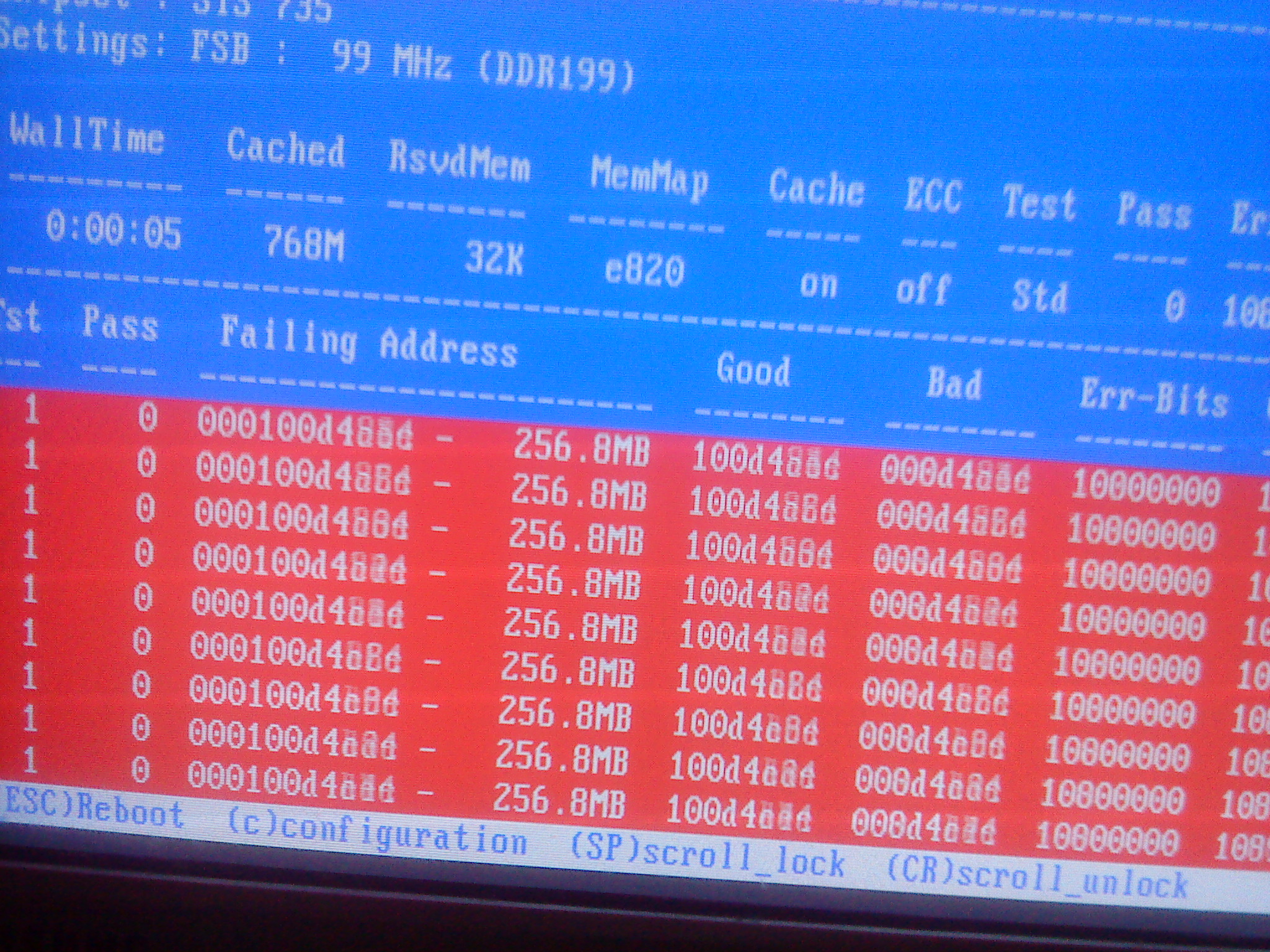

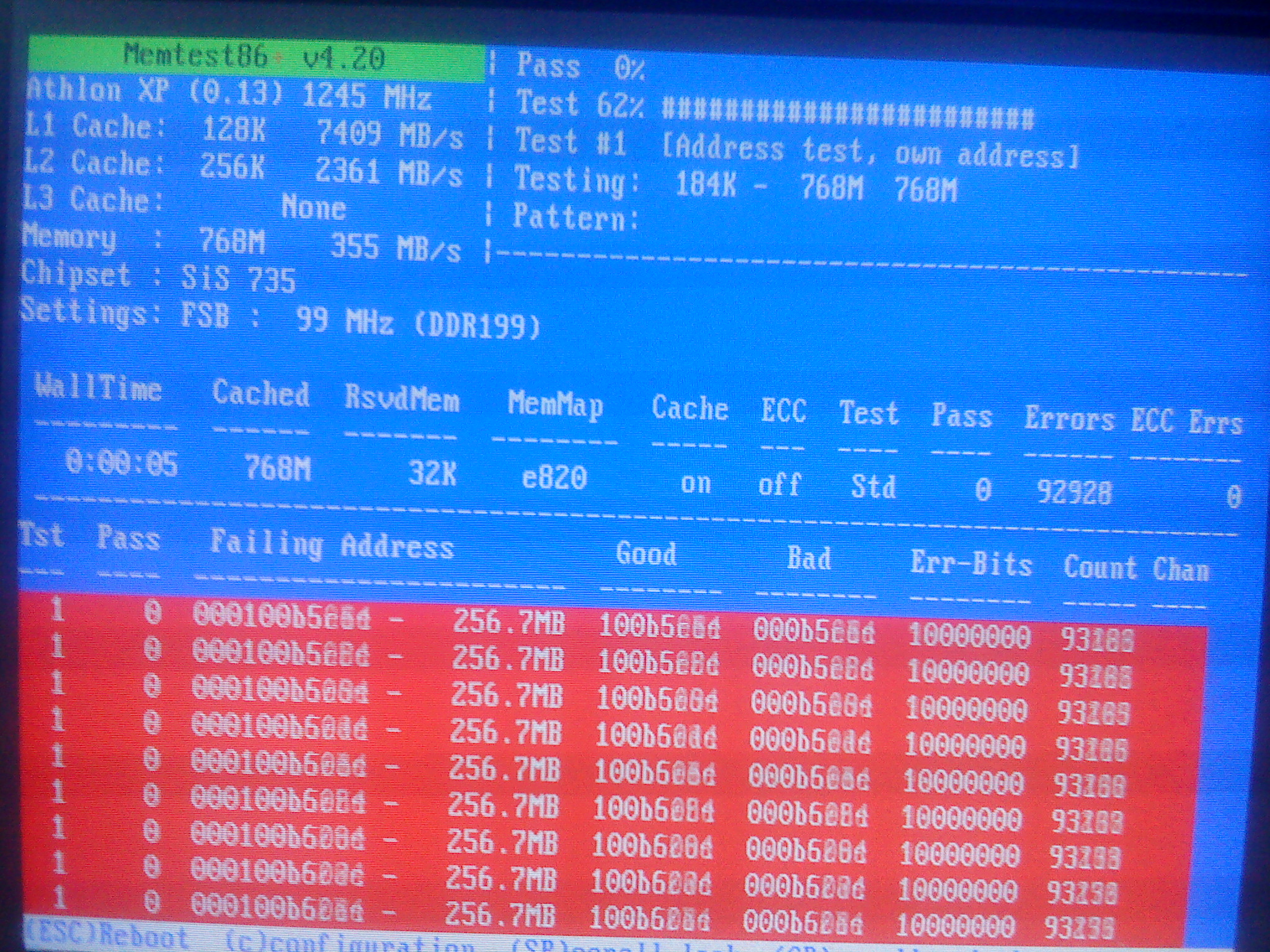

  • #19 10270087
    cnk18drys
    Posty: 33
    No to chyba coś z RAMEM, dodaje zdjęcia.
    Czarny ekran po zaniku prądu, Windows XP nie ładuje się, instalacja zawiesza się Czarny ekran po zaniku prądu, Windows XP nie ładuje się, instalacja zawiesza się
    I cały czas pędzi na czerwono
    #20 10270096
    linuks
    Spec od komputerów
    Posty: 10981
    Pomógł: 1473
    Ocena: 491
    Wyjmij RAM przeczyść styki.Jak masz kilka kości RAM to sprawdzaj po kolei.
  • #21 10270114
    cnk18drys
    Posty: 33
    Troche jestem zdziwiony, że RAM pokazuje uszkodzono skoro w teście przy starcie komputera ładuje normalnie całą pamięc
    Ok, miałem dwie kości. 512 i 256,przeczyściłem i włożyłem tylko 512 bo na teście widzialem że jakieś tam problemy były z 256 jak narazie ten TEST idzie poprawnie
    #22 10270163

    To jak już sprawdzasz to i SMART też nie zaszkodzi zobaczyć.Jasne dlaczego CD nie chciał wystartować.
  • #23 10270165
    cnk18drys
    Posty: 33
    Czekać do końca czy próbować odpalać to cd? Jak narazie 0 błedów to chyba juz nie bedzie a strasznie powoli idize
    Ok, CD wystartowalo. Teraz jak sprawdzic SMART ?

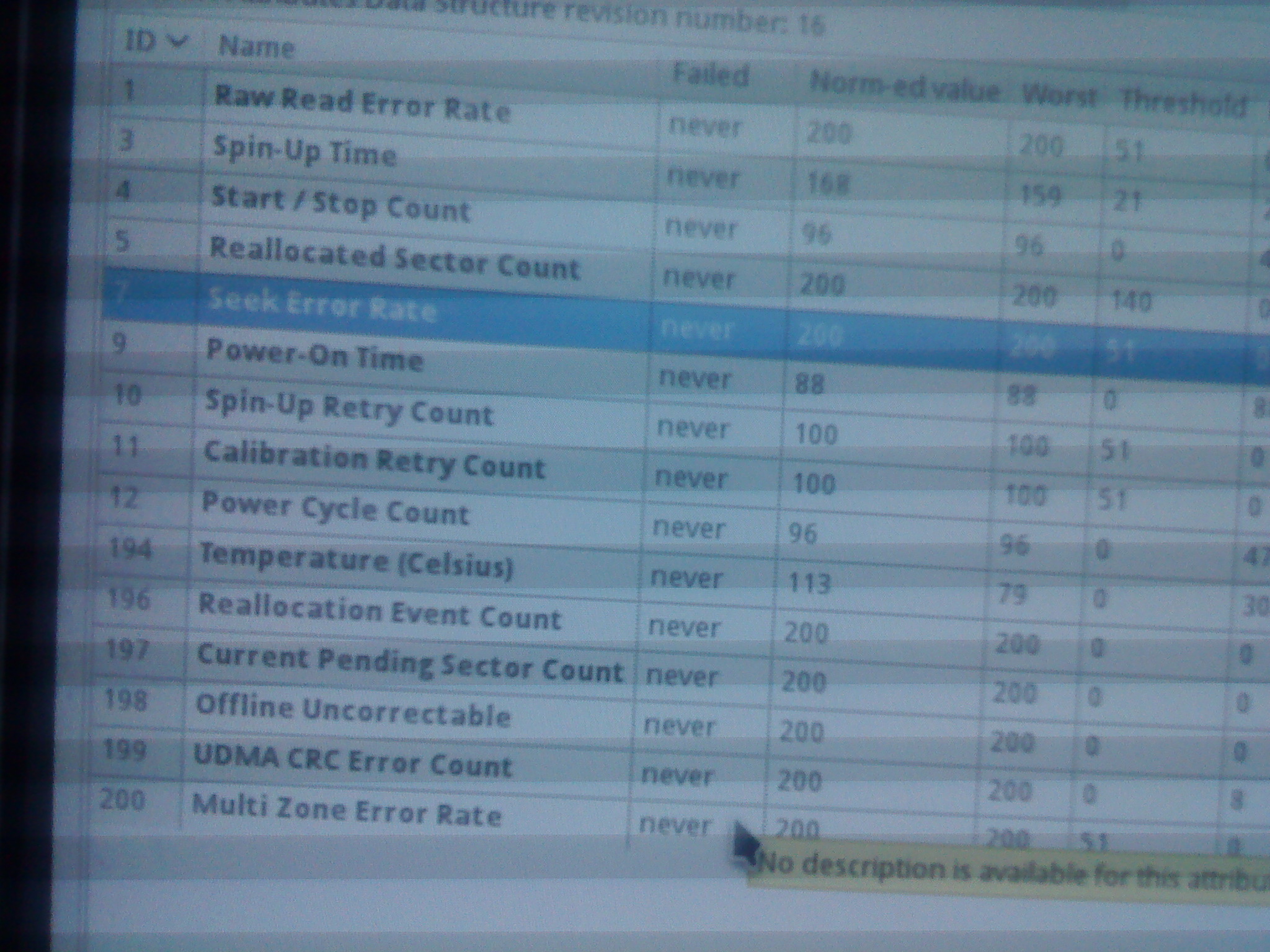

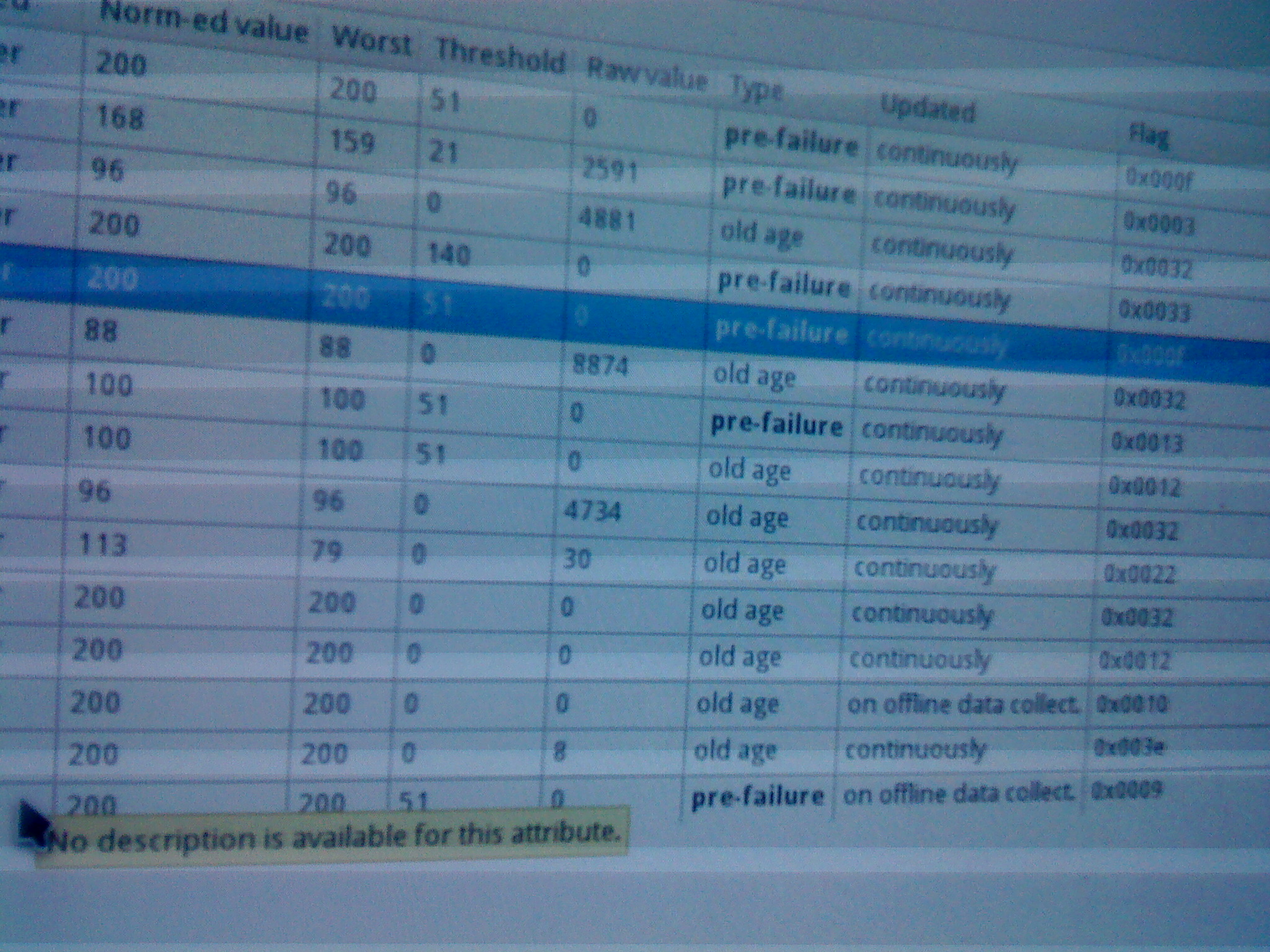

  • #25 10270222
    cnk18drys
    Posty: 33
    Dobra z dyskiem chyba jest wszystko wporzadku, nic sie nie podswietlilo na różowo. zaraz dorzuce zdjecia . Co dalej robic?
    #26 10270240
    Kasek21
    Posty: 45652
    Pomógł: 4981
    Ocena: 3547
    Daj ten screen. Jeżeli z dyskiem będzie Ok to instaluj system.
    #27 10270243
    linuks
    Spec od komputerów
    Posty: 10981
    Pomógł: 1473
    Ocena: 491
    Instaluj windowsa.Tego liveCd nie wyrzucaj.Przydać się zawsze może.Można z tego liveCd zrobić w prosty sposób kopię systemu i w razie potrzeby (wirus , uszkodzenie) przywrócić system z kopi zamiast instalować od nowa lub poszukiwać i usuwać wirusa.
    #29 10270258
    Kasek21
    Posty: 45652
    Pomógł: 4981
    Ocena: 3547
    Z dyskiem jest OK. Możesz jeszcze przy okazji wymienić taśmę sygnałową.
