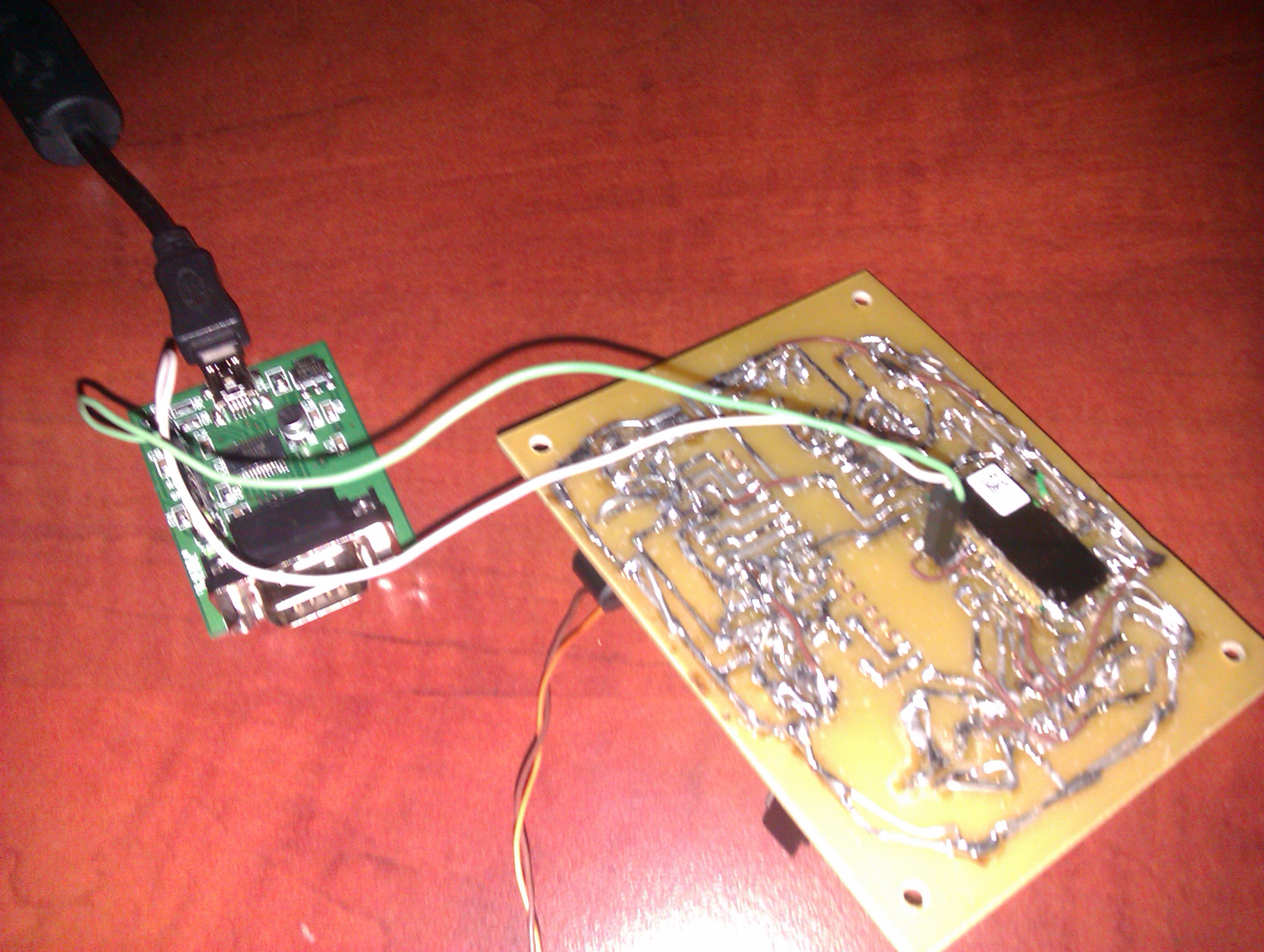

    Mam BTM222 przylutowałem go do płytki na której podaje mu napięcie 3,3V, sprawdziłem połączenia. Poprowadziłem wyjścia z nóżek USARTa do układu konwertującego USARTa na USB. Konwerter ten opiera się na układzie scalonym FT232. Po podłączeniu konwertera, system sam mi zainstalował sterowniki. Otwieram połączenie programem Terminal v1.9b. I próbuje wpisać cokolwiek do BTM-a. A on odpowiada mi zawsze echem, nic nie reaguje na komendy: ATN?, ATZ0, ATI1. Na do datek nie mogę się połączyć z BTM-em przez bluetooth. Komputer wyszukuje mi BTM-a ale gdy wpisuje kod parowania 1234, następuje błąd połączenia. Poniżej przesyłam zdjęcia.
    BTM222 nie reaguje na komendy AT i błąd parowania Bluetooth
    Proszę o pomoc, bo już nie wiem co robię źle.

    Z przejściówki idą tylko 2 kable pewnie Rx i TX.Połączyłeś masę układu z masa przejściowki ?

    Nie, ale obydwa obwody mają swoje stabilizatory. Jutro z raza spróbuje to zrobić i zobaczymy co się stanie.

    Równie dobrze mogłeś w ogóle kabli RX i Tx nie dawać i czekać aż się bezprzewodowo układy połączą ze sobą.
    mijadzi napisał:
    ....ale obydwa obwody mają swoje stabilizatory. .
    A co to ma wspólnego ze sobą że mają dwa stabilizatory? Brak masy może jeszcze dodatkowo w takim przypadku doprowadzić do uszkodzenia jednego lub dwóch takich układów i to poważnego uszkodzenia. Skąd takie kosmiczne pomysły ?

    Dzięki skalsky, układ zaczął działać od razu jak połączyłem masy:) Teraz zajmę się programowaniem tego cuda:)

    Warto poczytać: http://pl.wikipedia.org/wiki/Napięcie_elektryczne . Skoro układy mają wspólne masy, to równie dobrze pomiędzy jednym z kabli a masą może być napięcie miliarda woltów, bo akurat zdarzy się taka różnica potencjałów.
