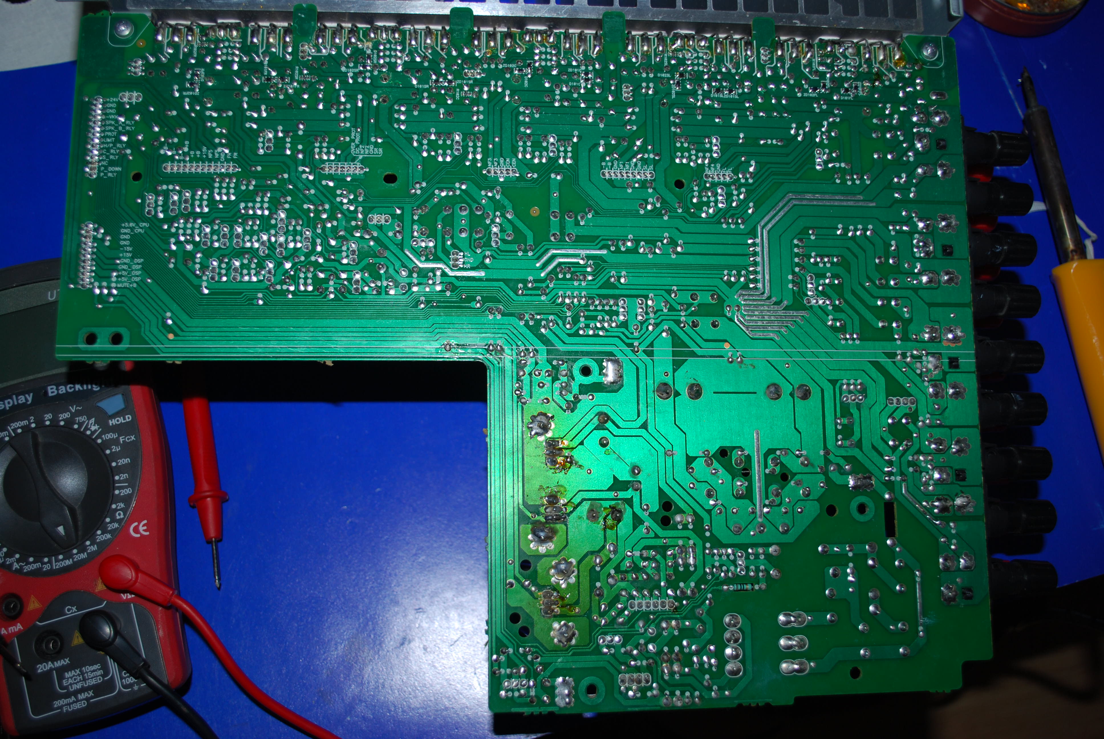

    Witajcie,
    mam problem z załączeniem amplitunera avr-1707.
    Wzmacniacz wyłącza się po 5s od momentu załączenia i przechodzi na standby.
    Po poczytaniu niektórych postów z forum posprawdzałem co się dało.
    Wymieniłem stabilizatory na nowe 7915, 7815, 7805.
    Prze lutowałem płytę od strony zalilania i dalej nic.
    Wyswietlacz sie zapala ale i tak gasnie po 5s wraz z amplitunerem.
    Cyka tylko 1 przekaznik od strony zasilacza, zalacza sie i po 5s cyka spowrotem.
    Posprawdzalem na wyjsciach do głośników czy nie ma przebićia napiecia lub czy jest zwarcie ale nie ma.
    Proszę o porady.

    Przyczyną może być również napięcie stałe na wyjściu któregoś ze stopni mocy.
    Jakie jest napięcie na 7 pinie (PROTECTOR) złącza zakreślonego na czerwono?
    Powinno być 5V.
    Powinno być 5V.
    Denon AVR-1707 wyłącza się po 5 sekundach - co sprawdzić?
    Witaj, sprawdziłem linię PROTECT to jest 0V, jak sprawdze miernikiem z napięciem 24V na tej samej listwie to pokazuje mi z 23.7V.
    Wygląda jakby zwarcie ?
    Proszę o sugestię co dalej.
    PS. Wylutuje i sprawdze miernikiem wszystkie D2390 i B1560 czy są sprawne i dam odpowiedz.

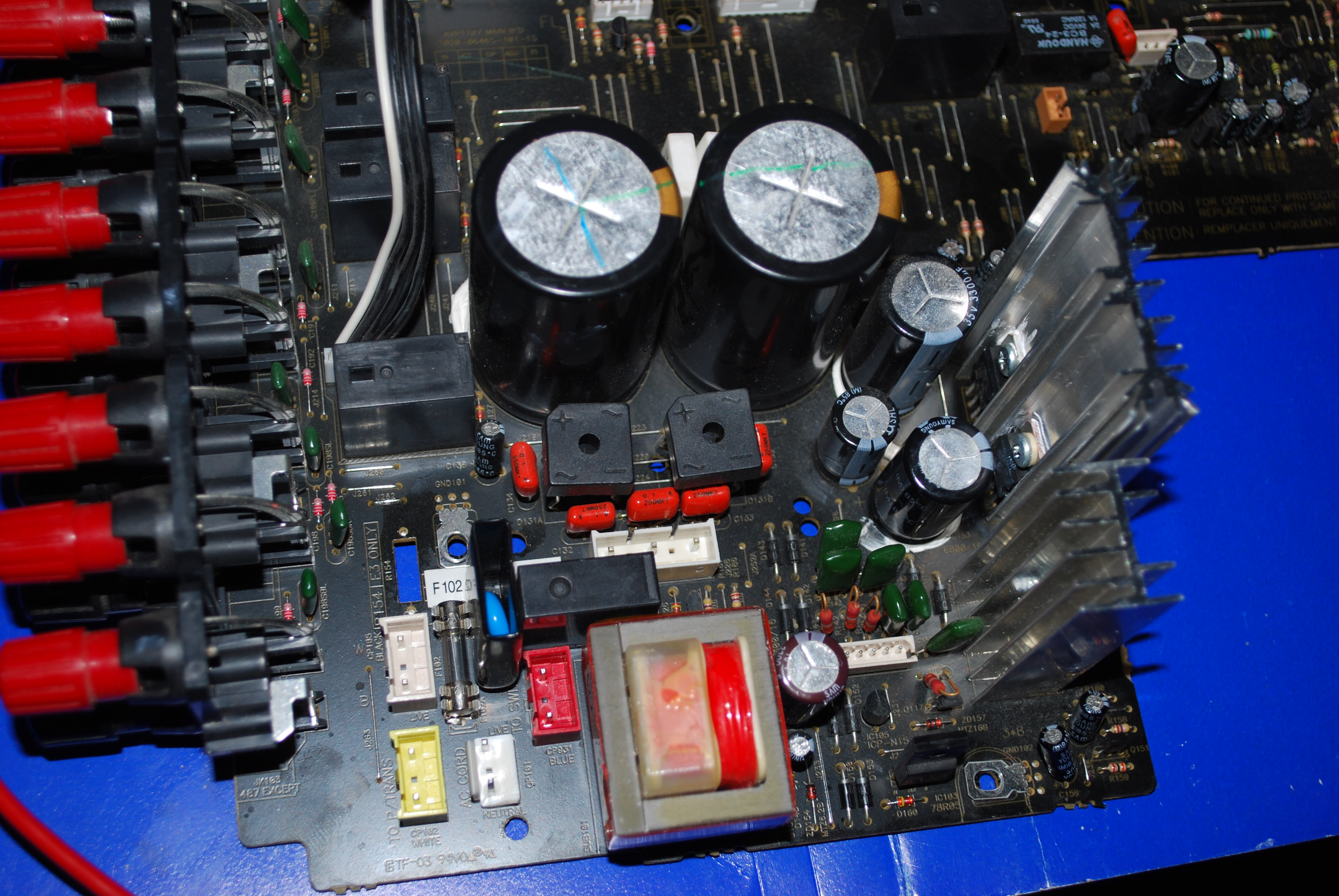

    Opisz kolejno jak się zachowuje dioda na włączniku "power", podczas próby uruchomienia.
    Stałe na wyjściu sprawdzisz podczas załączenia, przed przekaźnikami.
    Będziesz mniej więcej wiedział który kanał jest uszkodzony.

    Sprawdziłem tranzystory te górne na załączonym i mają napięcie na nóżkach:
    D2390 B-C 48,6V i C-E -1.1
    B1560 B-C 48,6 i C-E 1.1
    Dolnych jeszcze nie sprawdzałem a tam są chyba od głośników A i B.

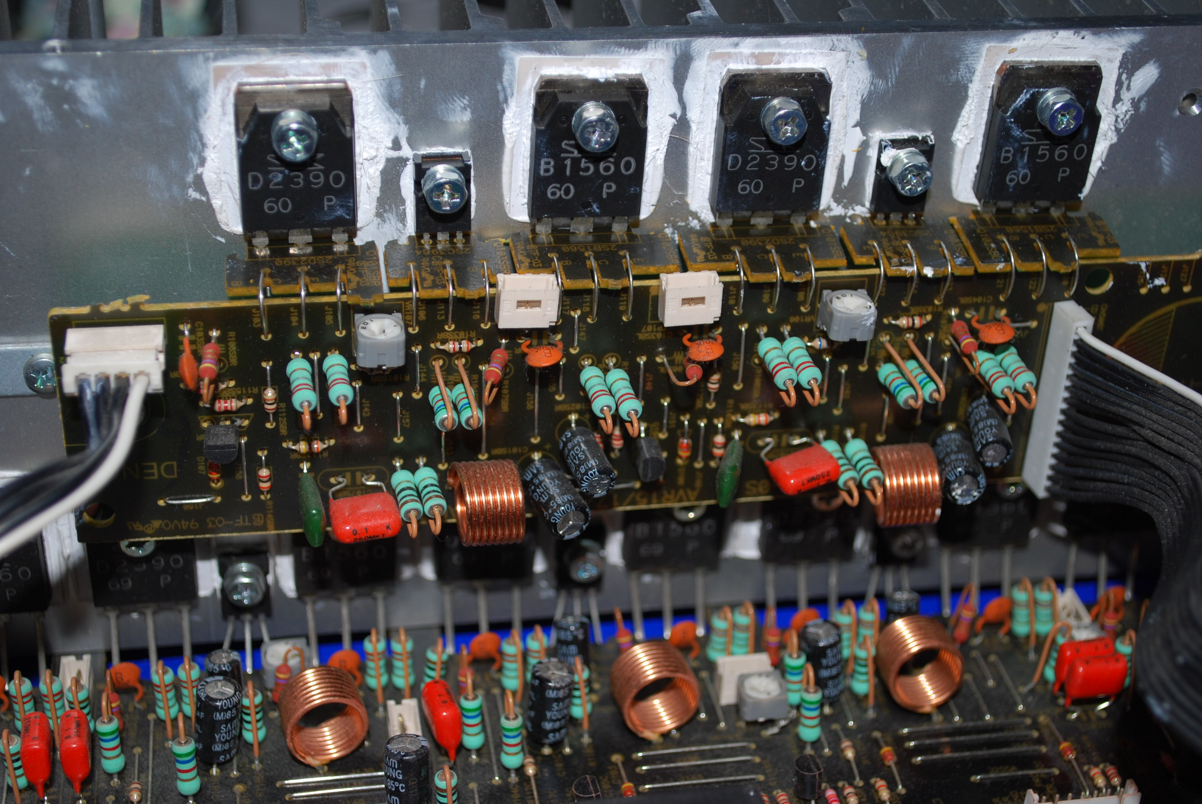

    Owszem, trzeba sprawdzić wszystkie tranzystory.
    Należy sprawdzać napięcie względem masy.

    D2390
    B 1.1V
    C 49.2V
    E 0V
    B1560
    B -1.1V
    C -49.2V
    E 0V
    C3963
    E -1.1V
    C 1.1V
    B -0.5V ~ -0.6V

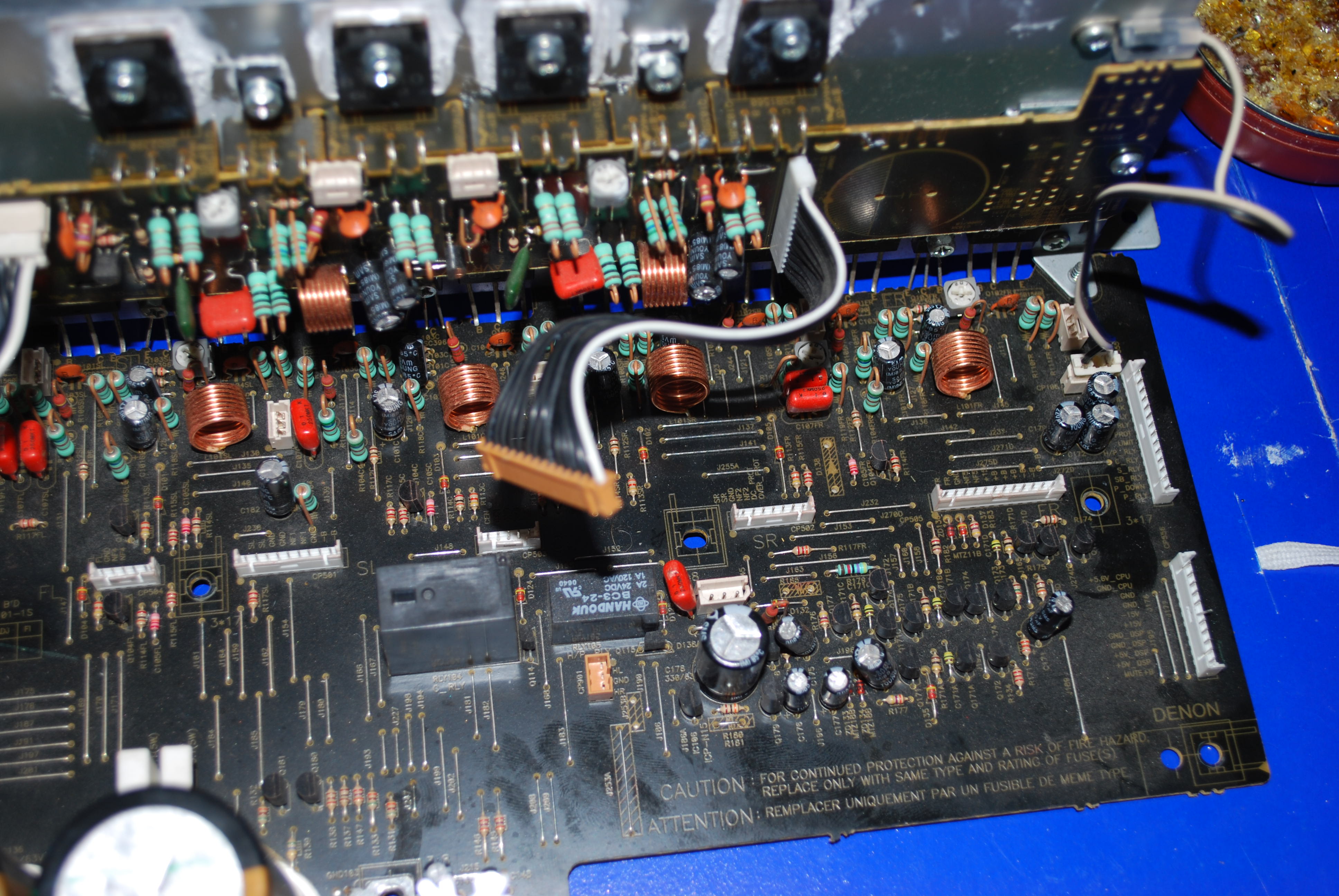

    Zaznaczone miejsca wpięcia pionowej pcb przedwzmacniaczy.
