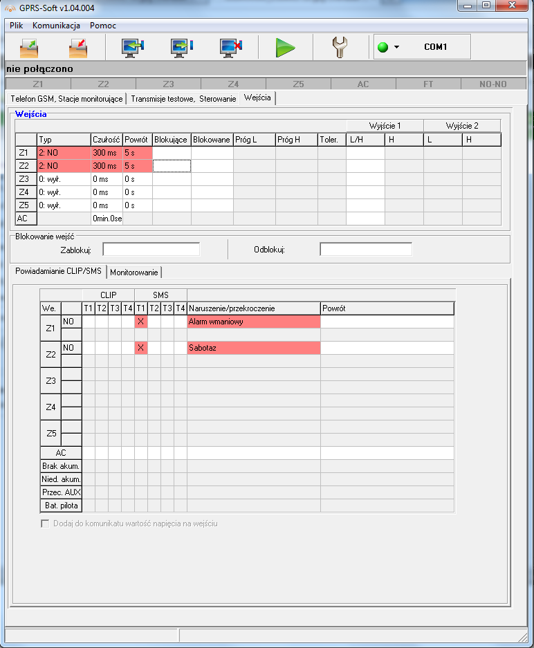

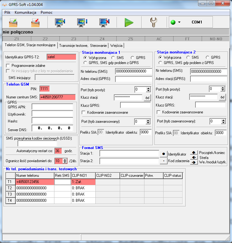

    Witam forumowiczów
    Mam prośbę wszystkich obeznanych z temacie, swego czasu konfigurowałem powiadomienie GSM Pronal'a i nie miałem z nim żadnego problemu w konfiguracji gdyż jest bardzo intuicyjny.
    Teraz mam przyjemność zaznajomić się z modułem jak w temacie czyli Satel GPRS-T2. Jest w nim trochę ustawień.
    Interesowała by mnie tylko reakcja SMS :
    -alarm włamaniowy
    -sabotaż
    Proszę o sprawdzenie ustawień mojej konfiguracji i ewentualne korekty.

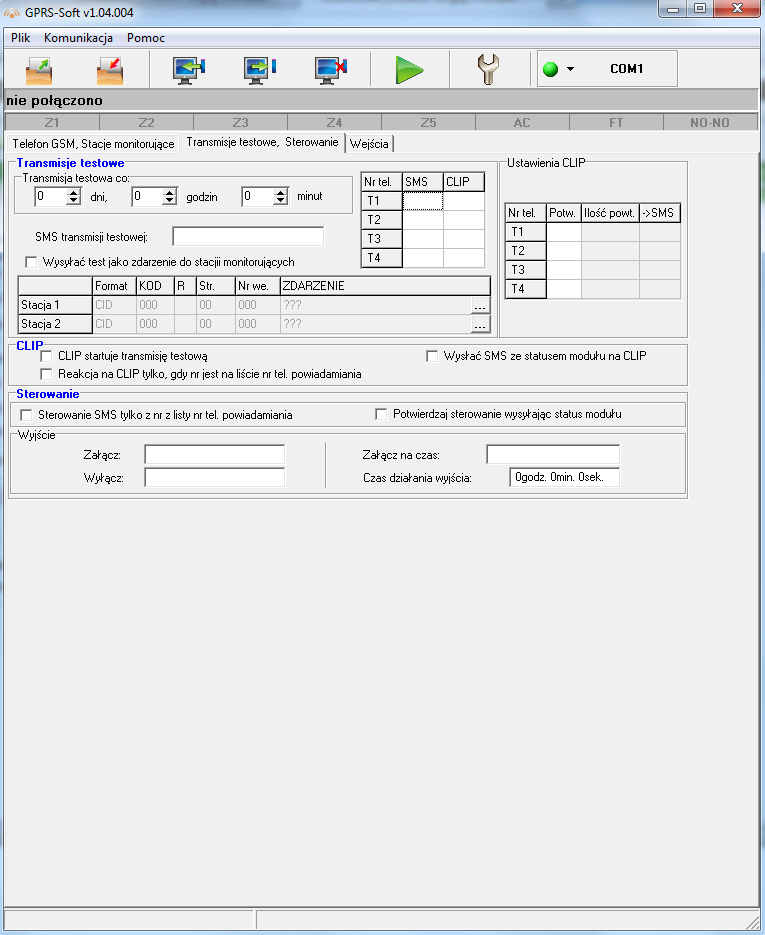

    Dobrze, ale ustaw tylko, aby reakcja na klip była dopiero jeżeli numer jest na liście. Pozdrawiam

    Dzięki za wgląd, odnotuję Twą propozycję. I mam nadzieje że wszytko będzie hulało.
