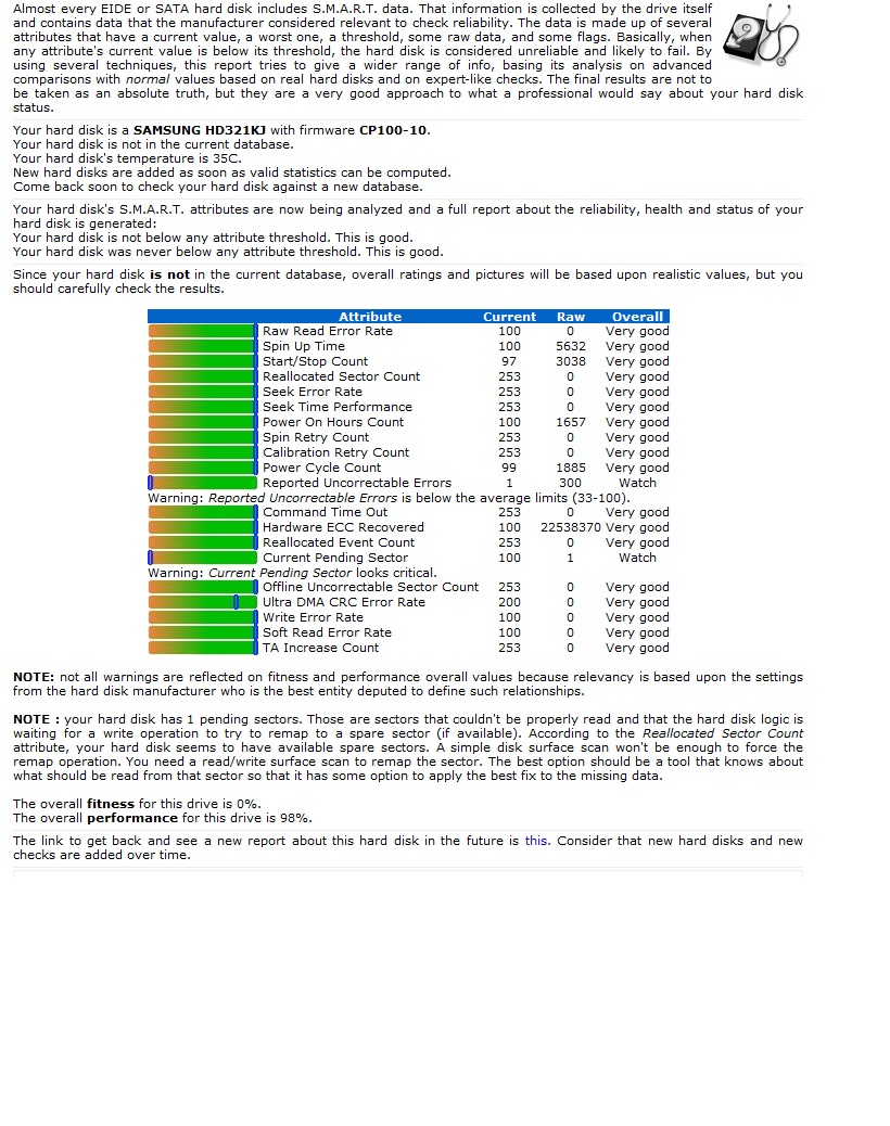

    Witam, dostałem dysk twardy SAMSUNG HD321KJ. Zwróciłem uwagę na to że dość głośno terkocze, tym bardziej że jest na SATA.
    Chciałem mu zrobić test żeby mieć pewność że mogę powierzyć mu przechoweanie danych i zrobiłem. Programem Speed Fan.
    Nie umiem zinterpretować danych. Dołączam screen'a z wyników. Proszę aby ktoś powiedział mi co z nim jest nie tak albo czy jest w porządku. Mam także program HD Tune, więc jak ktoć mi powie jak go obsłużyć to dam screeny abyście mogli mi powiedzieć czy z nim jest wszystko w porządku. Bardzo mi na tym zależy. Z góry dziękuję bardzo.

    Ma niestabilne sektory. Nie wygląda dobrze. Spróbuj zastosować zerowanie (wszystkie dane na dysku zostaną bezpowrotnie usunięte ) i procedurę naprawy.
    Jeżeli to są błędy logiczne to może pomóc.

    o to już dużo teraz wiem, thx bardzo za konkretne info, a jak zrobić to zerowanie i procedurę naprawy?

    co to jest zerowanie już wiem, użyję MHDD ale kolego linuks, co masz konkretnie na myśli pisząć "procedurę naprawy" ? Z góy dziękuję za szybką odpowiedź

    Zerowanie i ewentualnie remap.

    dobra, dzięki, jutro zaczne sie bawić ( a to trochę potrwa - 320GB...) to napiszę jak efekty.
    Nawet nie wiem czy jutro bo jak zablokuje kompa na tyle godzin i dni to mnie domownicy zjedzą. Ale zrobie i napisze co i jak. Jeszcze raz wielkie dzięki.
