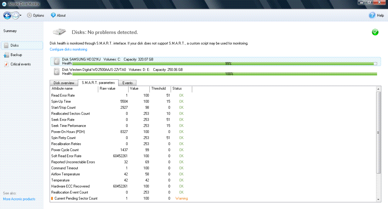

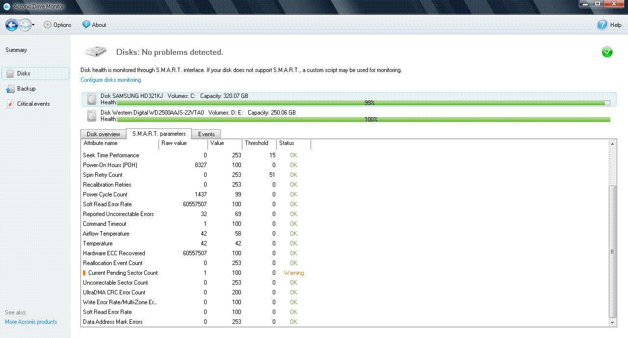

    Witam prosiłbym o sprawdzenie smart bo dysk cały czas mieli i głośno pracuje
    samsung HD321KJ analiza smart - głośno chodzi i cały czas czyta samsung HD321KJ analiza smart - głośno chodzi i cały czas czyta

    Jeden sektor niestabilny - do wykonania zerowanie + remap lub na początek sam remap. Użyj MHDD.

    Monitoruj parametr 01 czy nie wzrasta w szybkim tempie, bo dla dysków Samsunga powinien wynosić zero.
    Procedura naprawcza =>
    https://www.elektroda.pl/rtvforum/topic1550200.html
    Po wykonaniu, zamieść ponownie SMART oraz skan powierzchni z czasami dostępu do sektorów z MHDD.

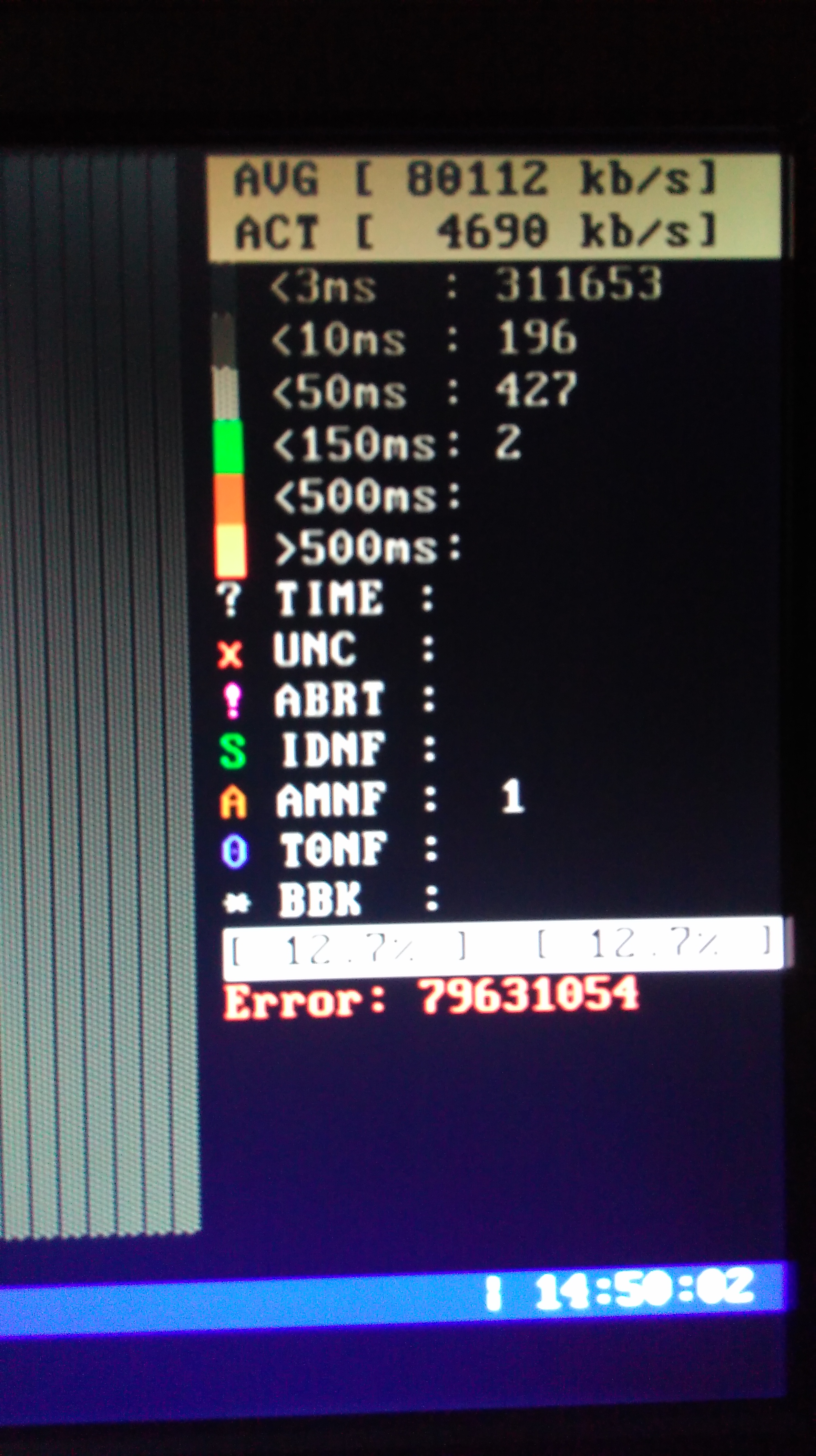

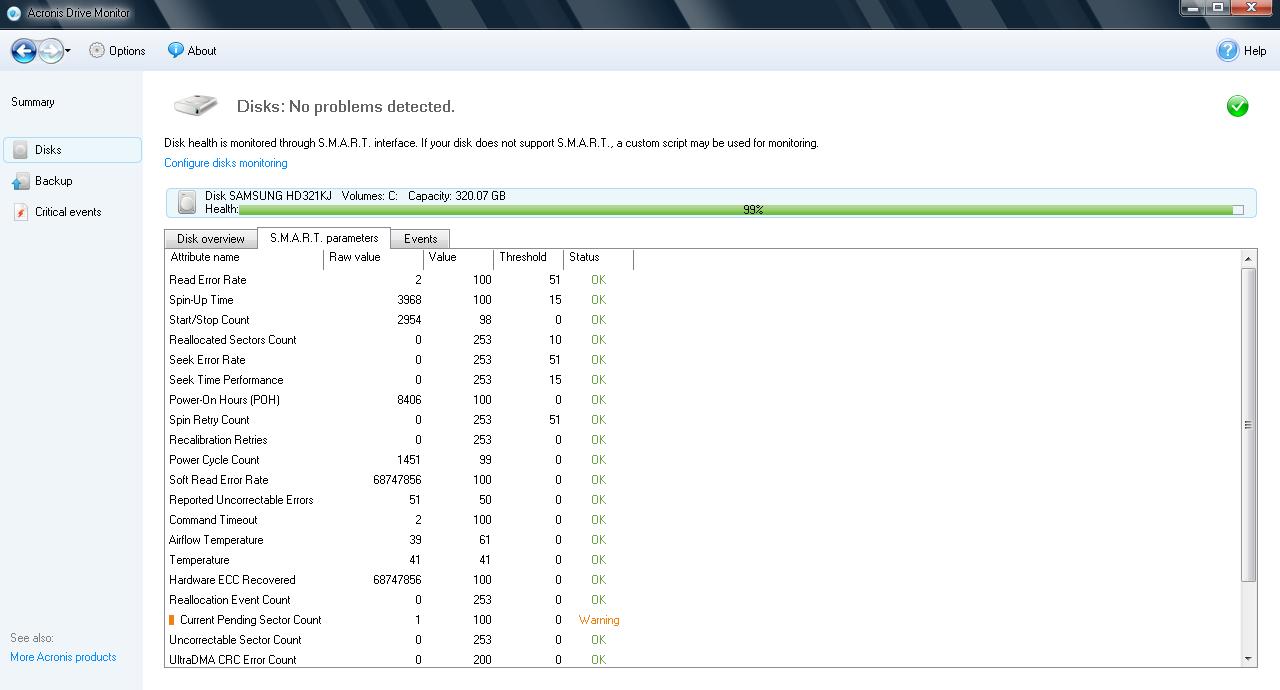

    Podczas remapu zaczyna stukac i wystąpił błąd a wartość 01 wzrosła po przenoszeniu danych na inny dysk

    Niestety to stukanie sugeruje uszkodzenie mechaniki. Możesz spróbować jeszcze wykonać zerowanie (komenda "erase"), ale raczej nic z tego dysku już nie będzie.

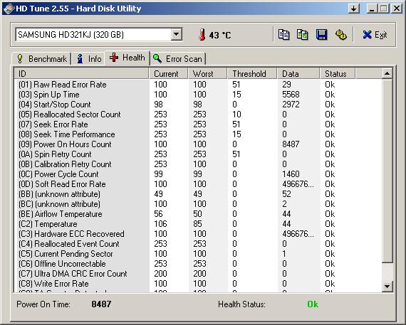

    też tak sądzę zerowanie raczej nie wiele pomoże o ile by się dał wyzerować obecnie system na nim działa ale bardzo wolno

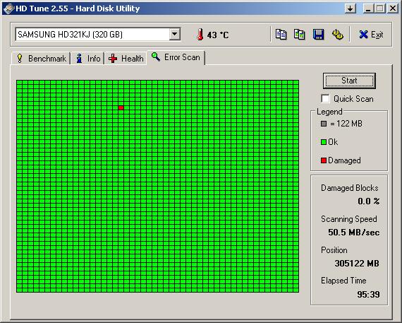

    dodaje jeszcze analize z hdtune
