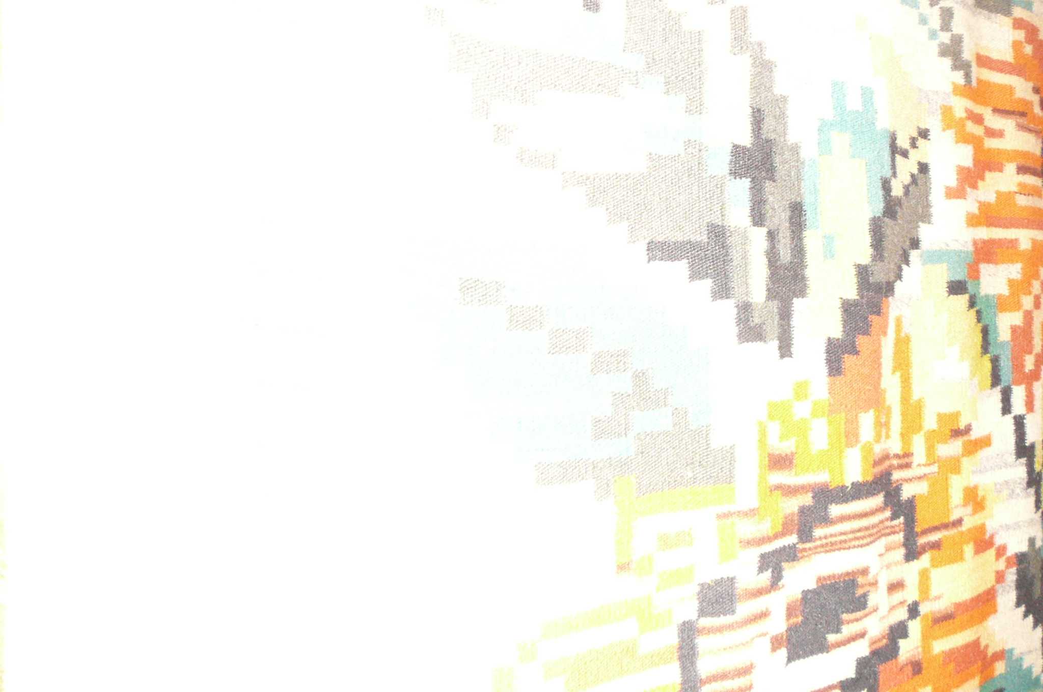

    Panasonic DMC-TZ1 zaczął przy włączonej lampie (nawet przy wymuszonym błysku) robić takie zdjęcia:
    Panasonic DMC-TZ1 - zdjęcia z lampą wychodzą nieprawidłowo, co robić?
    albo takie:
    nie pomogło:
    -resetowanie przez wyjęcie akumulatora i przytrzymanie kilku wciśniętych przycisków naraz
    -wymiana akumulatora
    Co to może być?

    Sprawdz pod światłem soczewke

    jeśli chodzi obiektyw to zdjęcia przy świetle dziennym są ok (soczewka jest raczej czysta), natomiast do pomiaru światła jest tylko okrągłe okienko średnicy ok. 4 mm i też nie wygląda na zabrudzone ani zarysowane w stopniu, który mógłby zakłócić pomiar światła.

    Proszę sobie wygooglować schemat byle jakiej lampy błyskowej. Na każdym ze schematów będzie "palnik", który ma dwie końcówki oraz trzecią pozorną pwodującą rozbłysk (zapłon gazu). Właśnie chodzi o to coś co przylega do palnika. To coś jast u ciebie połączone z cewką którą producent pokrył jakimś klejem powodując korozję uzwojeń i z tąd te dziwne zachowania w czasach błysku. Do wymiany cewka "transformator" palnika.
