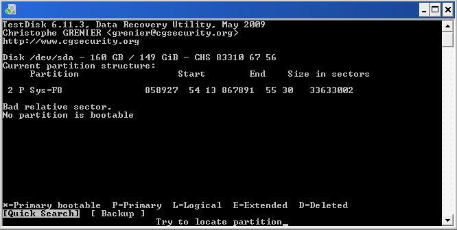

    Witam. Mam następujący problem: Dostałem dysk z którego mam odzyskać dane. Wiem, że ktoś przede mną coś tam już na nim kombinował. Problem jest taki, że komputer chce formatować dysk. Pokazuje że partycja jest RAW. Sprawdzałem dysk niektórymi programami i oto wyniki:
    Jak odzyskać dane z dysku Samsung SP1654N z partycją RAW?
    Po wykonaniu quick search ( load buckup pusty ) :

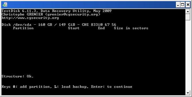

    Po wykonaniu deep search ( na moje to samo co quick ):

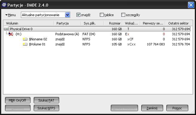

    A teraz screen z DMDE :
    Natomiast recuva przy skanowaniu wywala " Unable to determine file system type "
    Bardzo proszę o pomoc.
  • #2 10313575
    migol21
    Specjalista HDD Recovery
    Posty: 10064
    Pomógł: 1252
    Ocena: 413
    https://www.elektroda.pl/rtvforum/topic1445635.html
    http://www.youtube.com/watch?v=iMQMbaosft0
    To cię na początek czeka.
    Podanie i skanowanie na NTFS i FAT bo trudno znaleźć co tam było .
    Tym bardziej , że jeśli ktoś coś zrobił to coś gdzieś musi być uszkodzone co by świadczyło, o jakiejś tam gdzieś usterce.
