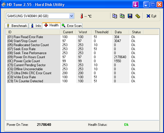

    Witam, posiadam dysk Samsunga SV4084H o pojemności 40Gb, wykonałem test programem MHDD i wyszło mi coś takiego:
    -----------------------------------Val Worst Rate
    Att# 1 Read error rate -----100 - 100 - 304
    # 4 Number off spin-up times----97 - 97 - 3047
    # 5 Reallocated sectors count---253 - 253 - 0
    # 7 Seek error rate-------------253 - 253 - 0
    # 8 Seek time performance------253 - 253 - 0
    # 9 Power on-time--------------97 - 97 - 2178547
    # 12 Start/Stop count-----------99 - 99 - 1550
    # 197 Current pending sectors---253 - 253 - 0
    # 198 Offline scan UNC sectors--253 - 253 - 0
    # 199 Ultra ATA CRC Error Rate--200 - 200 - 0
    # 200 Write error rate-----------100 - 100 - 0
    # 201 Unknown-----------------100 - 100 - 0

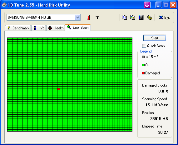

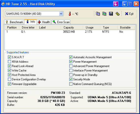

    Poniżej testy programem HD Tune
    Czy wyniki testu MHDD dla dysku Samsung SV4084H (40Gb) są prawidłowe? Czy wyniki testu MHDD dla dysku Samsung SV4084H (40Gb) są prawidłowe? Czy wyniki testu MHDD dla dysku Samsung SV4084H (40Gb) są prawidłowe? Czy wyniki testu MHDD dla dysku Samsung SV4084H (40Gb) są prawidłowe?
    Dysk nie był zerowany i naprawiany HDD Regeneratorem.
    Przepraszam jeśli popełniłem jakieś błędy, parametry dysku z MHDD wpisane ręcznie bo nie wiedziałem jak skopiować do pliku.
    Mam pytanie do osób które są w stanie coś odczytać z tych programów, w jakiej kondycji jest dysk i czy ewentualnie można postawić na nim system?

    Wykonaj skanowanie w Mhdd (po przeskanowaniu daj zdjecie ekranu) i dopiero sprawdz smart.
    #3 10314801
    młody14
    Poziom 37  
    Posty: 4013
    Pomógł: 319
    Ocena: 230
    SMART nie wygląda źle...tylko ten bad sector ;/
    Ja bym nie ryzykował, no chyba że podzielisz dysk na takie partycje, że na tej której nie będziesz używał zostanie bad, a drugą część pozostawisz sobie ;)

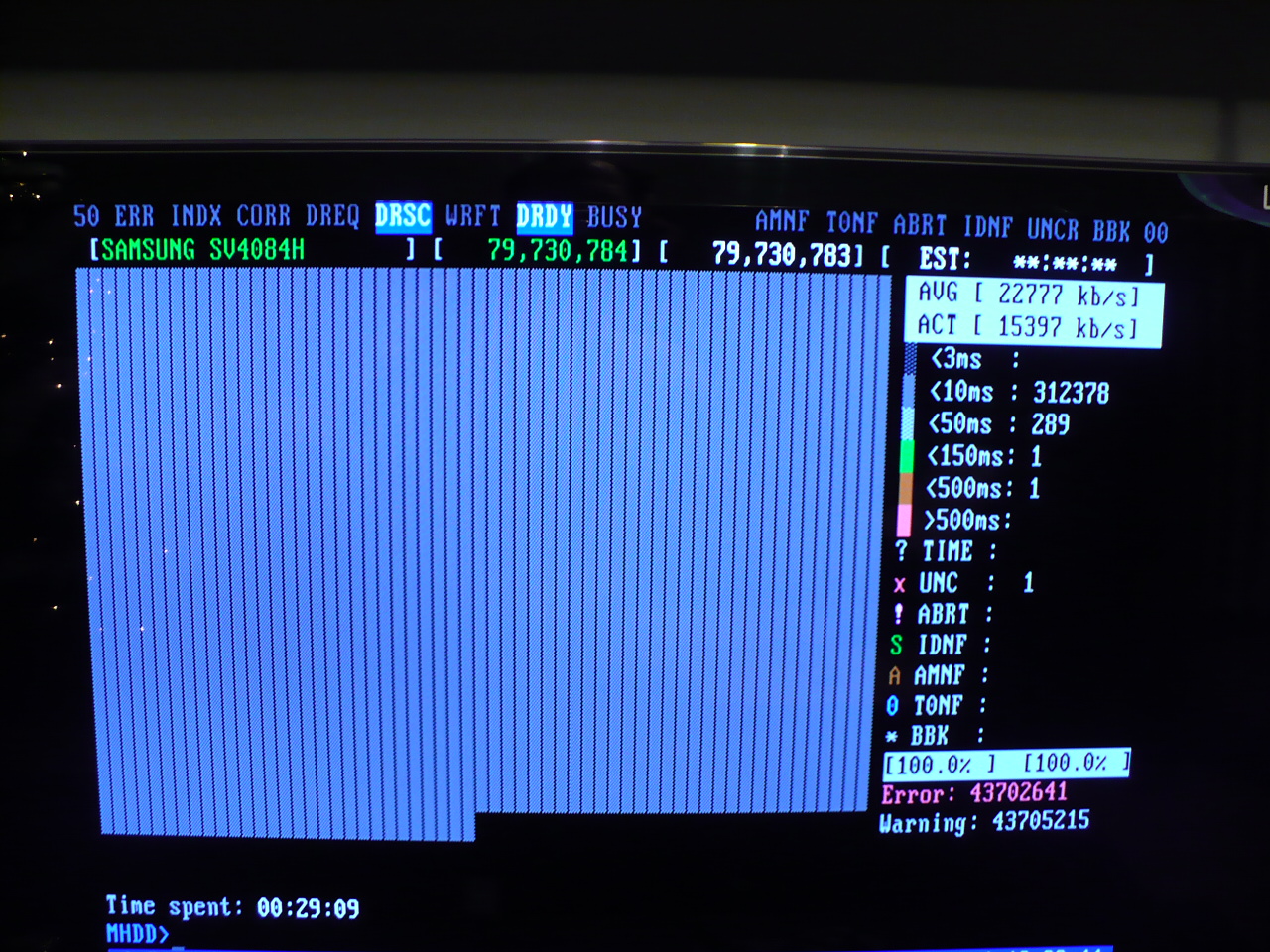

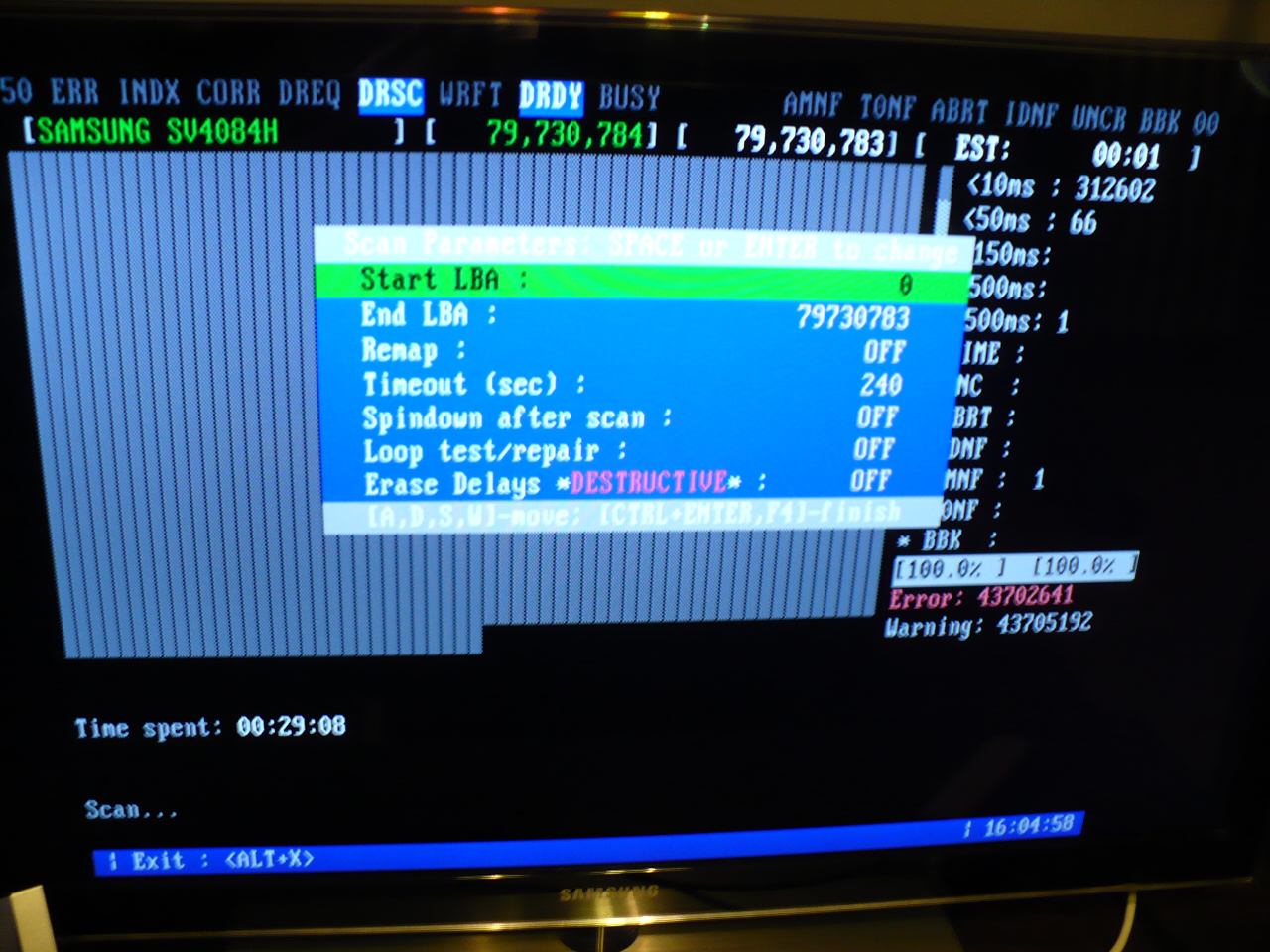

    Witam, dodam jeszcze że wcześniej dysk nie był widoczny w oknie "Mój Komputer", po założeniu partycji i formacie dysku ;MHDD znalazł dodatkowo ten sektor z czasem dostępu powyżej 500ms (pierwsze skanowanie MHDD było przed formatem dysku), wynik skanu HD TUNE z poziomu Windowsa (podany wcześniej) wykonany został już po formacie dysku.
    Poniżej zdjęcia po drugim skanie MHDD.

    Wykonraj w mhdd, zerowanie i remap. Po wykonaniu ponownie sprawdz smart.
    Wszystkie dane na dysku zostana usuniete!

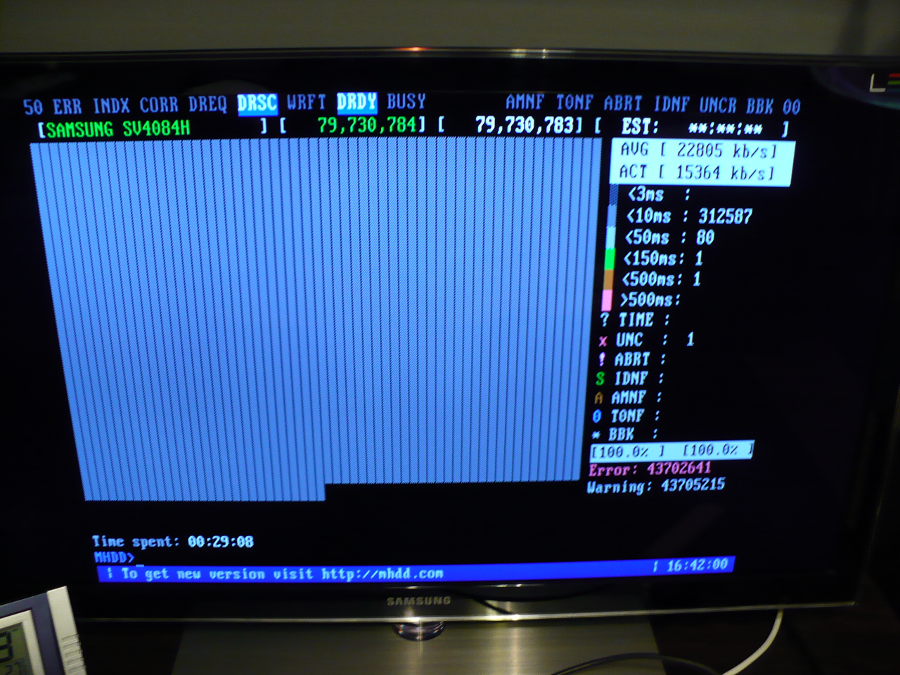

    Witam:
    -zdjęcie pierwsze- po zerowaniu
    -zdjęcie drugie- po skanie sektorów

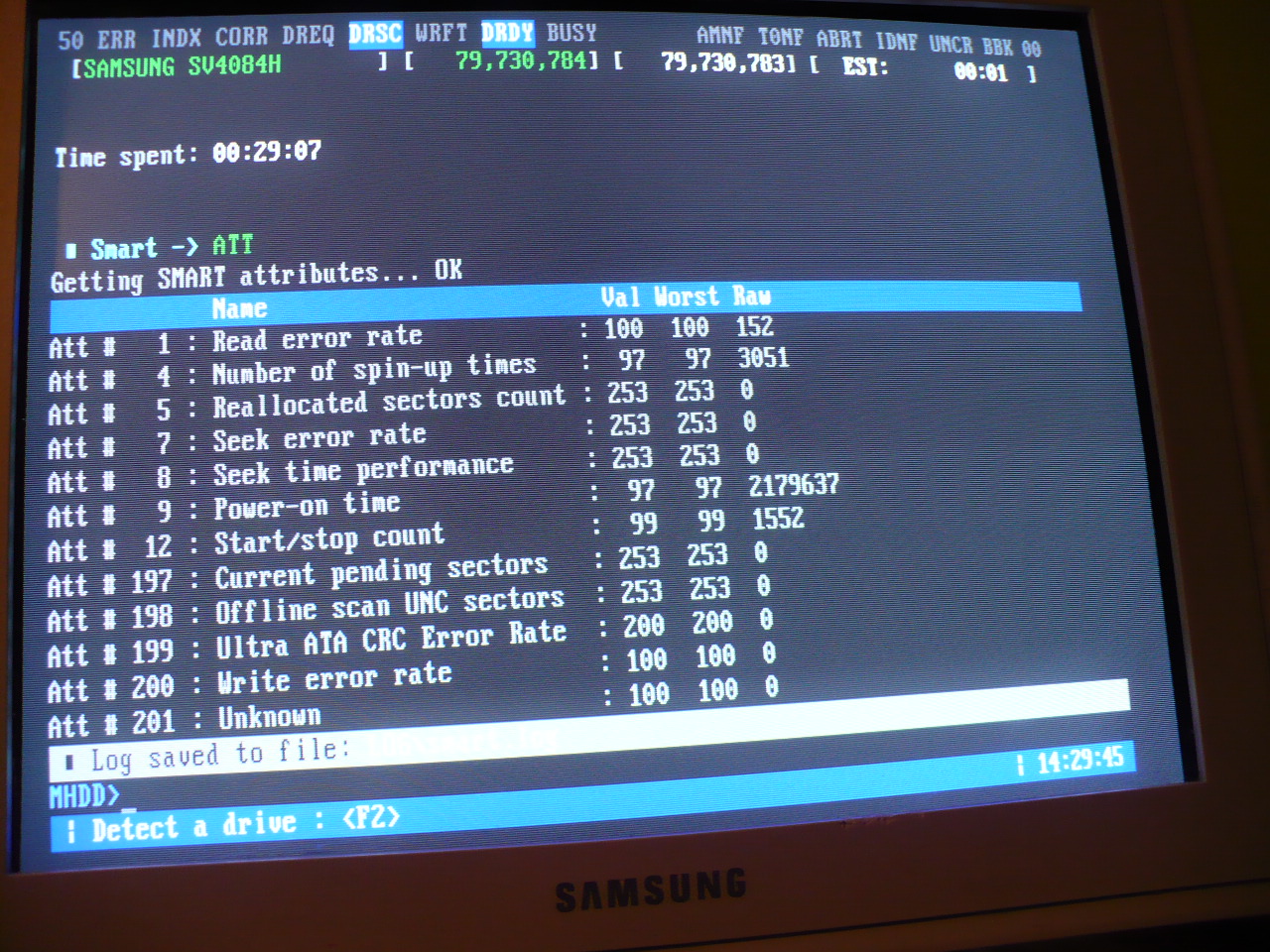

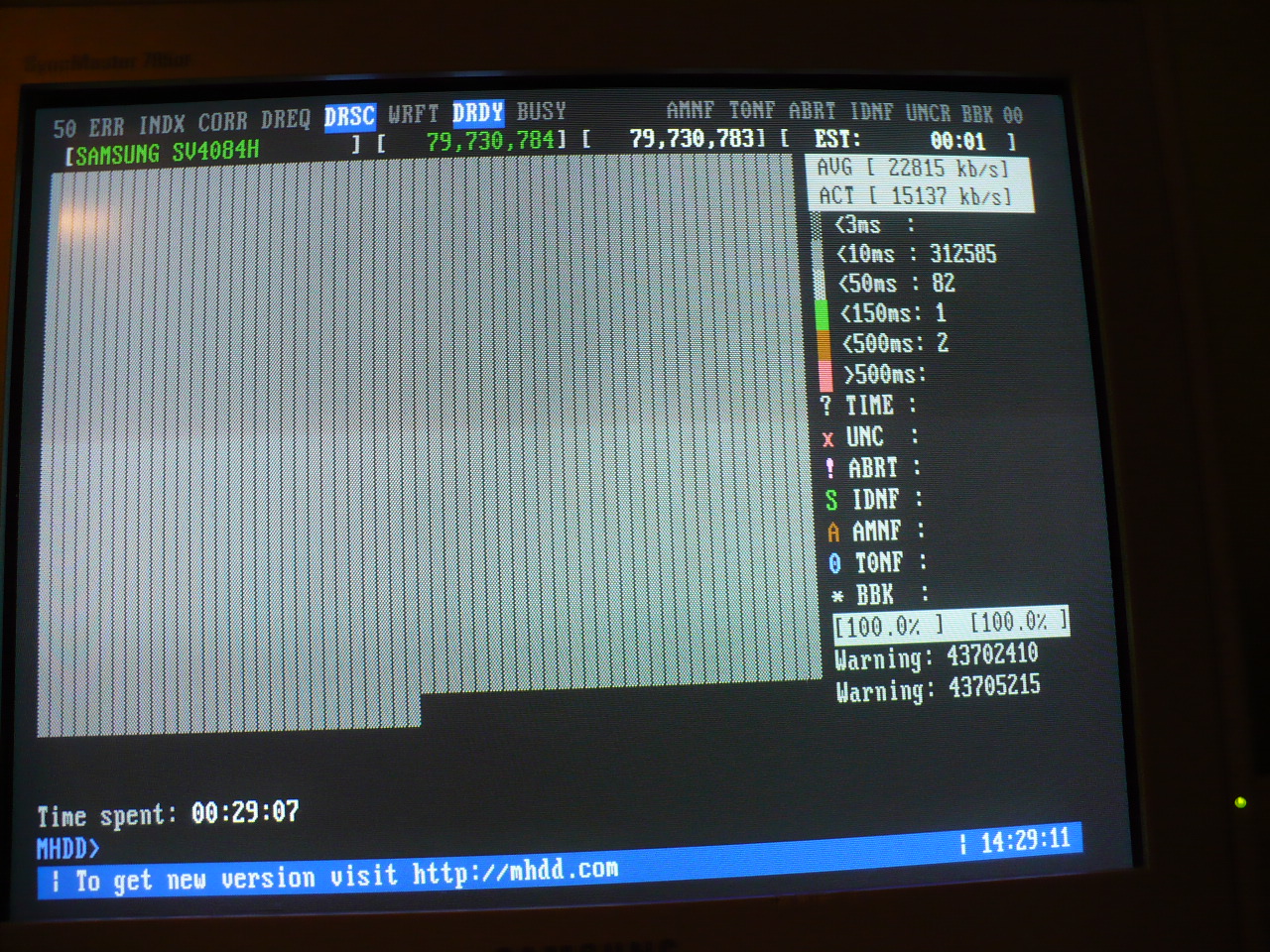

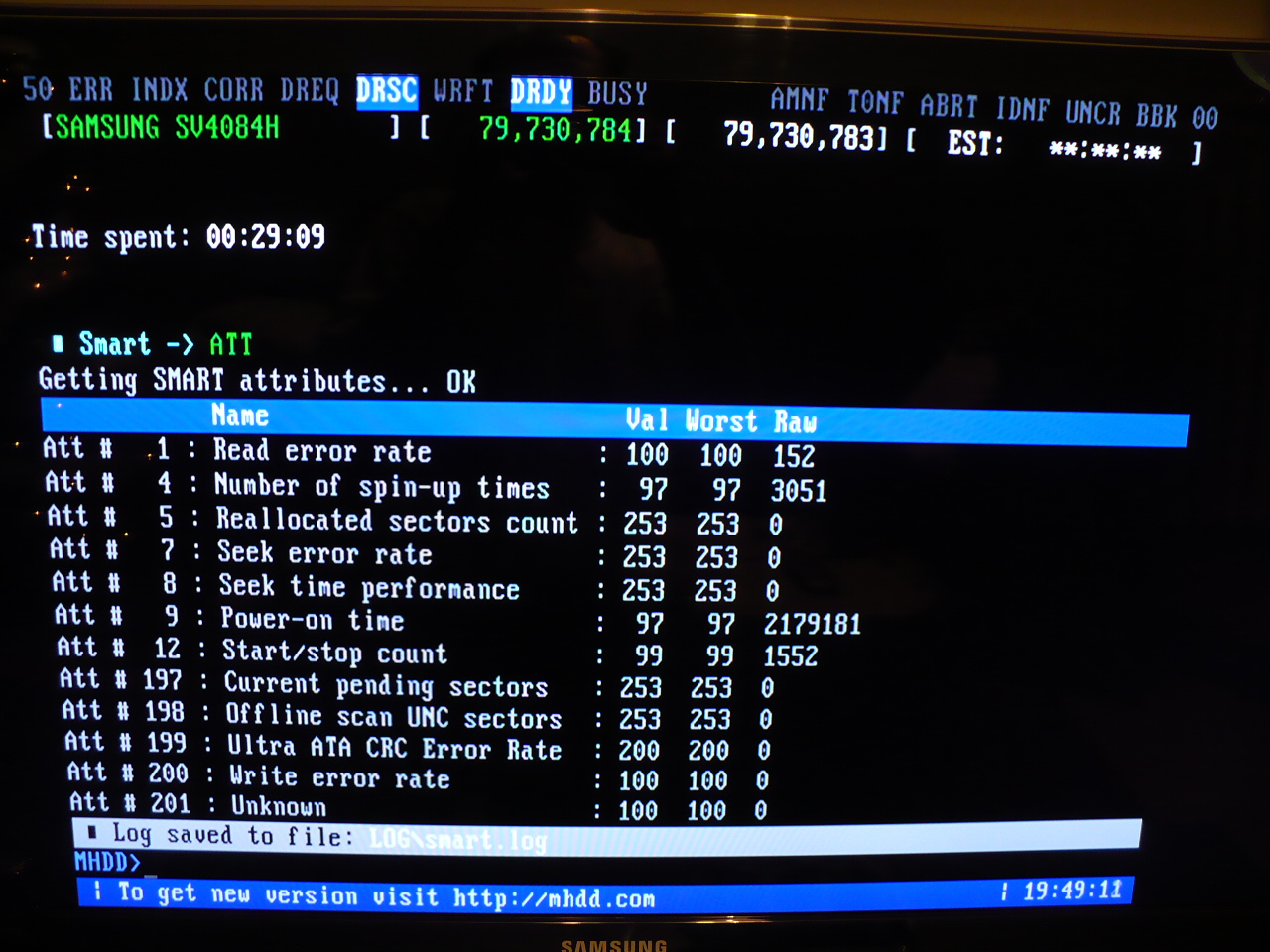

    Dodaję jeszcze zdjęcia po dzisiejszym skanie w MHDD i SMART

    Wykonales remap?
  • #10 10392208
    yaro77
    Posty: 192
    Pomógł: 4
    Ocena: 33
    Tak, REMAP wykonany, dwa ostatnie zdjęcia są po REMAP"ie.
    #11 10396682
    Kolobos
    Spec od komputerów
    Posty: 85163
    Pomógł: 17164
    Ocena: 10437
    Wyglada na to, ze z dyskiem bedzie juz tylko gorzej. Widac dwa wolne sektory, ktore zapewne zmienia sie w uszkodzone.
