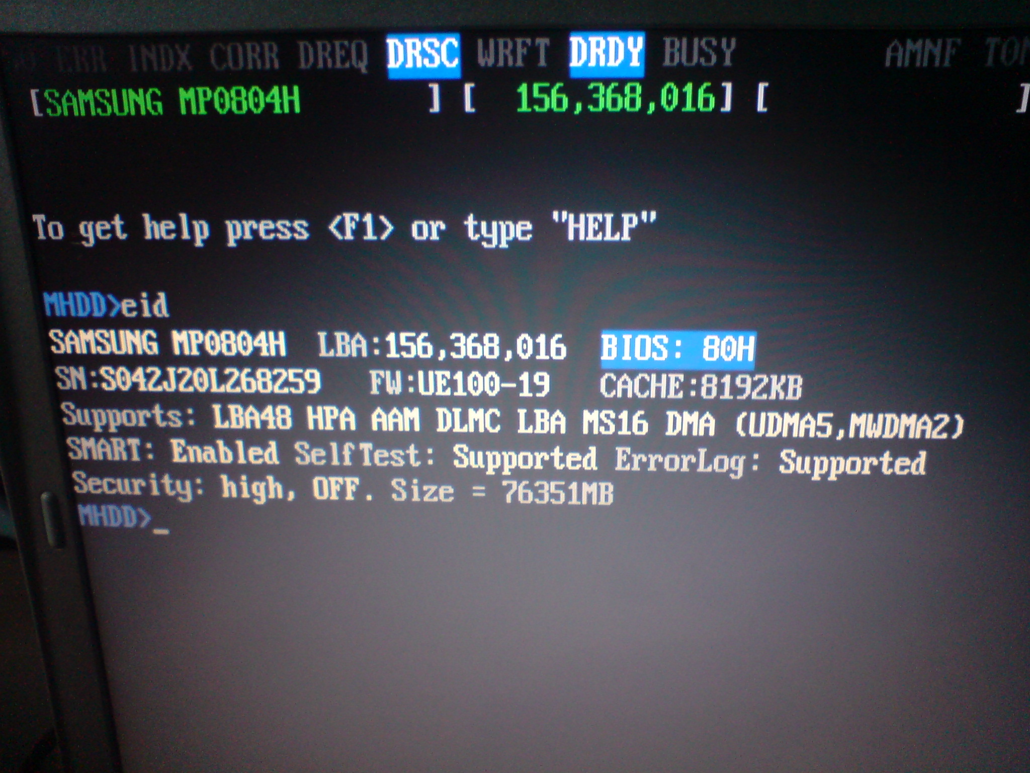

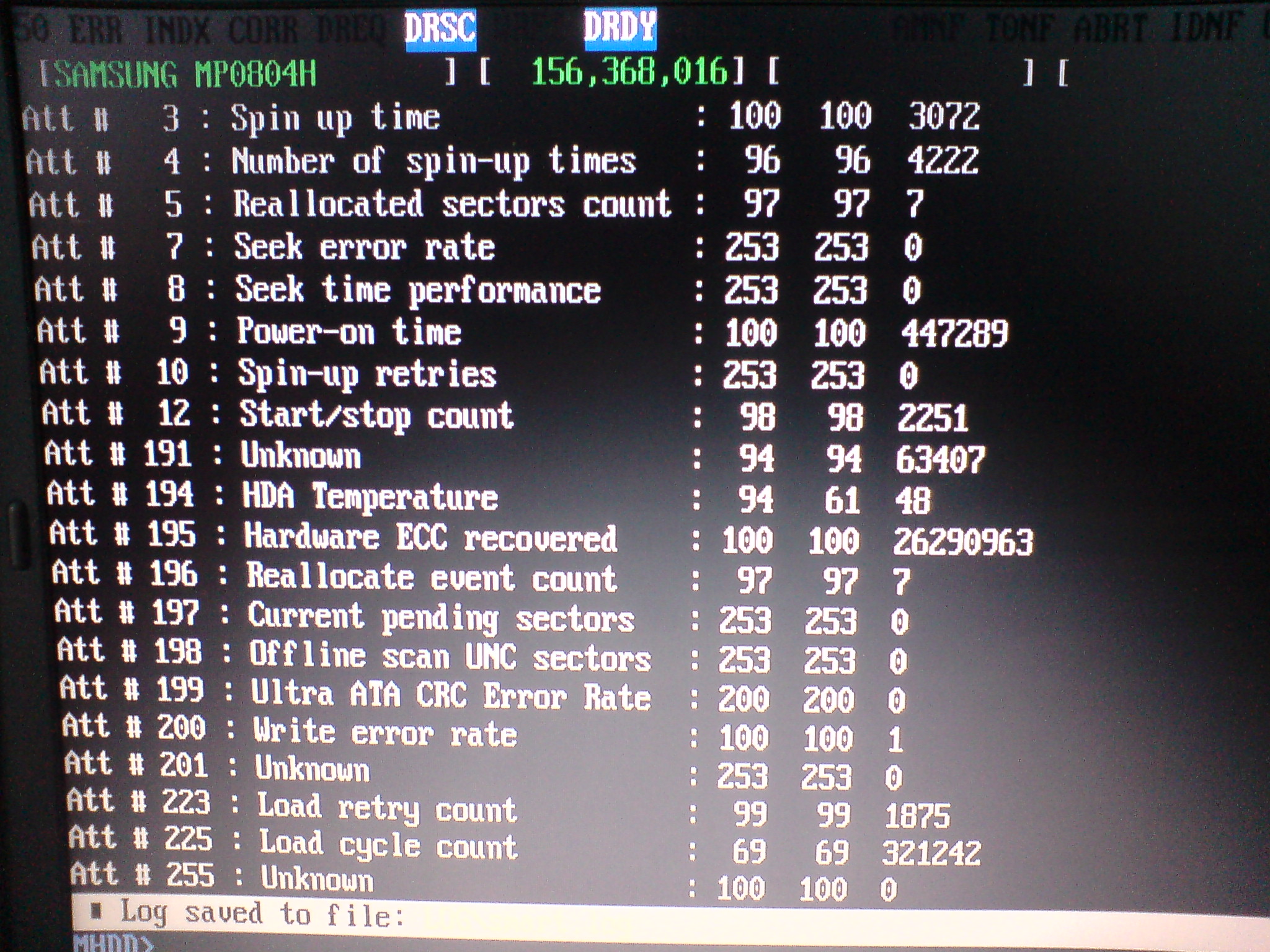

    Witam , mam dysk w laptopie Samsung MP0804H 80GB , od dłuższego czasu komputer mi wolno chodził , postanowiłem użyć programu HDtune i zrobić testy zawarte w nim , okazało się że dysk posiada Bad Sectory w ilości 3 , mając już podobną sytuację z innym dyskiem w przeszłości , poszperałem po internecie i znalazłem program MHDD i cały opis do niego , wykonałem następujące czynności :zerowanie przy pomocy MHDD , remap dysku, wyniki przedstawiłem na zdjęciach.
    Co się okazało otóż w żaden sposób nie mogłem usunąć bad sectorów , jedynie co się poprawiło to to że mam teraz większą ilość sektorów o mniejszym czasie dostępu , natomiast bad sectory pozostały , próbowałem użyć opcji LOOP TEST/REPAIR dla obszaru w którym występują bad sectory , okazało się że w miejscu gdzie jest jeden z tych sectorów czasami program odczytuje go jako sector o większym czasie dostępu , aby w późniejszym kroku {loop} odczytać go jako znów bad sector , próbowałem użyć jeszcze WDCLEAR 1.30 , owszem program podczas próby zapisu nie wykazał bad sectorów {co w przypadku MHDD miało miejsce przy zapisie } , natomiast jak później włączyłem opcję odczyt w WDCLEAR to znów wywaliło mi te sectory, różnica między programami jest taka że WDCLEAR zapisywał mi ten dysk ok 3h , natomiast MHDD ok 1 h , co jeszcze mogę zrobić , i czy jest szansa na odratowanie tego dysku ?. Generalnie czy jest możliwość aby ta część dysku w której są bad sectory nie była używana , i jak to mam zrobić . Czy jest inny program który by poradził sobie z takim problemem?.
    Poniżej obrazki między innymi SMART dysku , liczę na wypowiedź kogoś bardziej obeznanego niż ja . Dziękuję .

    Miales 7 uszkodzonych sektorow, ktore zostaly przeniesione. Dysku mozesz dalej uzywac ale musisz sie liczyc z tym, ze z czasem moze pojawic sie wiecej uszkodzonych sektorow. Dysk nie nadaje sie do trzymania waznych danych. Niczym tego nie naprawisz.

    Nie widzisz, ze tutaj nie ma czego naprawiac? Sektory zostaly juz przeniesione.

    Tak samo "szybko" zeruje się dyski za pomocą programu Vivard.
    Co do wydzielenia (obszar nieprzydzielony) tych wadliwych sektorów partycjami, wykonałbym to za pomocą programu GParted - nie jest to najlepsze rozwiązanie, bo nigdy nie przewidzimy w jakim stopniu będzie postępować dalsza degradacja powierzchni talerzy tego dysku.

    Witam ponownie , a więc tak , na podstawie danych z programu MHDD stwierdziłem że te bad sectory{pokazane na czerwono } znajdują się na początku dysku ,mniej więcej jest to trzeci GB dysku , zrobiłem partycję 2,5GB{na początku} i następną część podzieliłem na 2 partycję , czyli łącznie otrzymałem 3 partycję {2,5GB 25GB 50GB} , korzystam tylko z tych dwóch większych a te początkową nie używam , myślę że tak na razie będzie dobrze , Dziękuje wszystkim za odpowiedzi .
