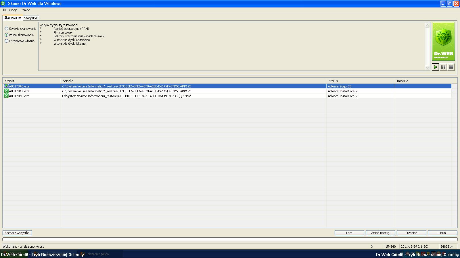

  • #6 10321355
    piotrale
    Posty: 48
    załączam pliki
    Cure It znalazł 3 pliki które usunąłem.

  • #7 10321582
    Kolobos
    Spec od komputerów
    Posty: 85169
    Pomógł: 17166
    Ocena: 10445
    Nowy skrypt:
    :OTL
    [2010-10-25 14:48:44 | 000,000,000 | ---D | M] (TradeManager-Plugin) -- C:\Documents and Settings\Piotr\Dane aplikacji\Mozilla\Firefox\Profiles\2dmpwfon.default\extensions\{4D144BC3-23FB-47de-90C5-63CCB0139CCF}
    Reszta wyglada ok. Czy problem nadal wystepuje?
