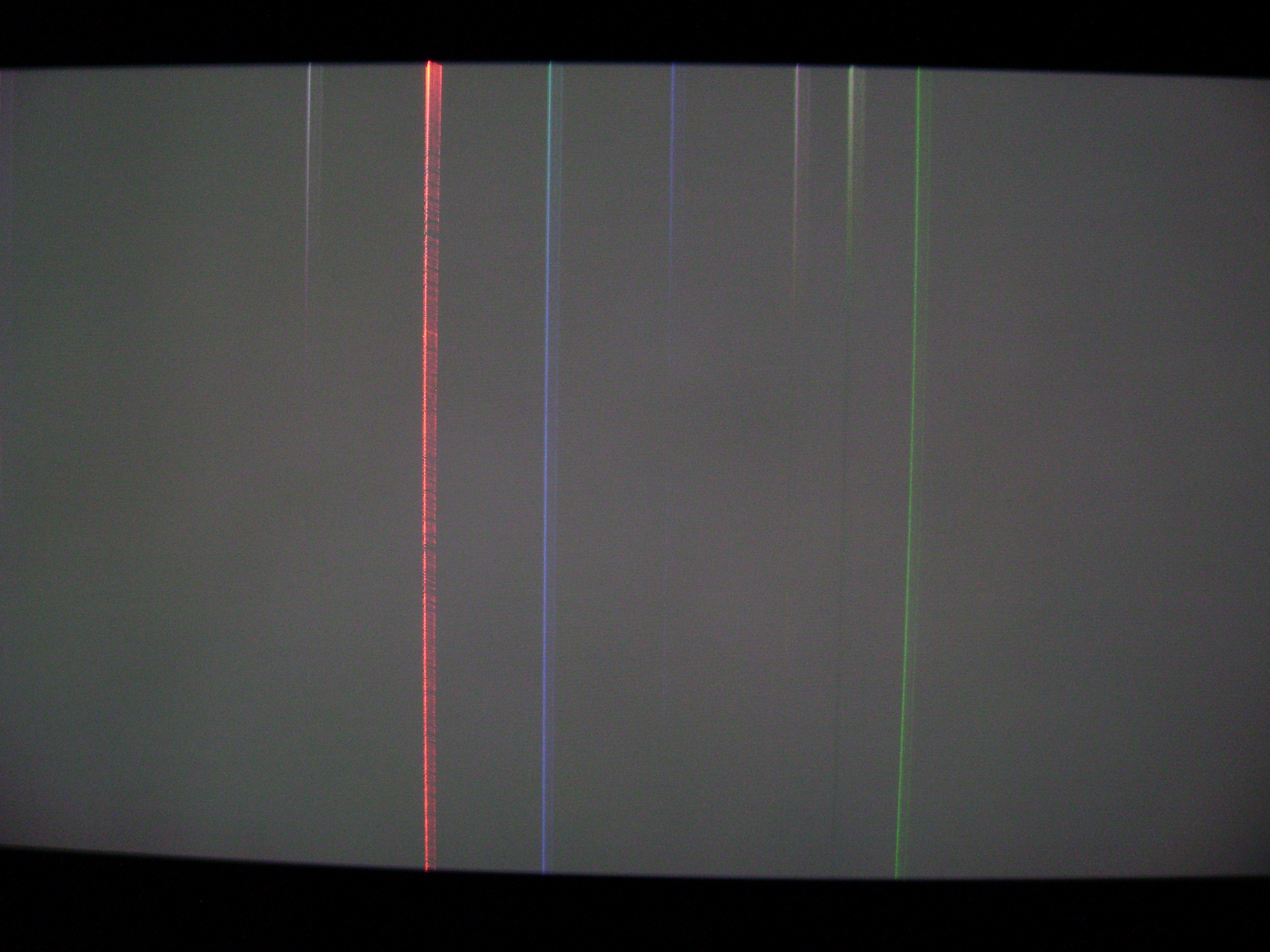

LG 42PG3000-ZA brak obrazu, pionowe sople, jak wejść w autonomię?

    Mam tylko kilka pionowych rozświetlonych sopli na ciemnym tle. Logika to - EBR50219803. Jak w niej wejść w autonomię? Szukam i albom ślepy albo leniwy - możliwe, że jedno i drugie. VA, VS i +5V jest. Proszę :cry:

    Zapodaję zdjęcie. Wszystkie trzy styki zwieramy, po skosie(z VS_DA), czy tylko poziomo? Przy zwarciu pinów/padów poziomo obraz bez zmian. Po kilku minutach "sople" robią się coraz krótsze, znikają i pozostaje tylko lekka poświata. Reaguje na polecenia pilota(zmienia programy, reguluje poziom fonii).

    Tego VS_DA nie zwieraj tylko te dwa na dole! Skoro masz obraz bez zmian to możesz mieć uszkodzony CTRL, Y lub Y buffery. Zacznij od sprawdzania Y susa (Vs bezpiecznik, pomiar napięć oraz rezystancji hybrydy) oraz czy Y sus wystawia pulsy wyjściowe na Yscany/ matrycę, itp...
    Widzę, że w momencie jak odpisywałem ci ty uzupełniłeś swój post pisząc, że jest 'lekka poświata'. Poświata na ekranie może wskazywać na to, ze Y sus pracuje, ale bez pomiarów nic ci nikt więcej nie podpowie.

    Po wypięciu taśm z Y bufferów ukazywały się czarne poziome - myślę, że tu gra.

    LED 104 świeci ciągłym, 103 i 102 wygaszone. "Sople" o których wcześnie pisałem, że znikają po czasie, wracają ponownie jeżeli potraktuję caltem okolice IC101 i IC211.

    W tym modelu Y-drive jest w wersji mono block. Y i Z wydaje mi się, że lekko pomrukują, ale poproszę kogoś z lepszym słuchem. Po wypięciu Y-drive dioda ciągle świeci ciągłym światłem. PDP w trybie autonomicznym i bez - zachowuje się identycznie(tzn. ma przez jakiś czas sople na lekkiej poświacie). Po wypięciu taśm z Y-DRIVE(po kolei)-wygaszają się odpowiadające im wiersze. Kondensatory pomierzone(ESR).

    Przypuszczam, że Y sus, Z sus oraz drivery pracują poprawnie zatem, a CTRL nie podaje sygnałów logicznych do sterowania driverami adresującymi matrycę w pionie (na dole)a podaje tylko sterowanie na Y i Z Upewnic się, że taśmy do sterowania buforami adresowymi są czyste i mocno wpięte. Jeżeli tak, sprawdzamy temperaturę radiatora dolnego umieszczonego nad COF. Chłodny radiator/y po ok 0.5h już wskazują na brak sterowania COF/ami i uszkodzony CTRL.(MCM)

    Zbyszek, Twoje przypuszczenia były trafne. Ktoś grzebał przy X-Buffer*ach, zniszczył gniazdo taśmy i samą taśmę lewej płytki łączącą ją z t-con. Prawy X-Buffer nie adresuje panela-może uszkodzony, a może T-con. Po dociśnięciu zatrzasku taśmy łączącej lewy X-Buffer z T-CON ukazuje się śnieg z tej strony PDP. Próbowałeś(próbowaliście) to gniazdo kiedykolwiek wymienić? Jakie są szanse na powodzenie? Czy może sobie głowy nie zawracać zamówić lewy i prawy X-Buffer? Gdzie zamówić tasiemkę? Mam nadzieję, że taśmy nie poodrywane od PDP.

    Próbować wymienić uszkodzoną taśmę a jeśli drugie gniazdo reaguje na docisk to przeczyścić styki wewnątrz izopropanolem i mocno docisnąć. Jeśli uszkodzony jest zatrzask, można go wymienić. Powodzenia.
