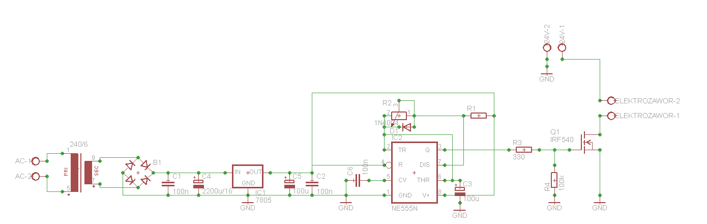

    Witam prosił bym o sprawdzenie prostego układu. Zamierzeniem jest aby sterował on elektrozaworami.
    [Eagle] Eagle – ocena schematu generatora astabilnego NE555N do sterowania IRF530 i elektrozaworów
    generator astabilny na 555
    do x2-2 i x2-1 napiecie 24v
    na x3-1 i x3-2 wyjście
    R4-330
    R3-100k
    C3,C3-100n
    C1-2200u/10v
    R2,R1,C4-do dobrania odpowiednich czasów
    Proszę o porady co należało by poprawić aby układ działał tzn. załączał IRF530 który będzie włączał elektrozawory na określony czas.

    Witaj.
    Na początek przerysuj poprawnie schemat (choćby prowadzenie sygnałów pod układem 555) i punkty Junction - myślę, że jest Eagle.

    Teraz znowu przesadziłeś z ilością węzłów :D
    Gdybyś od początku rysował połączenia za pomocą narzędzia Net, to program sam wstawi je tam gdzie są niezbędne.
