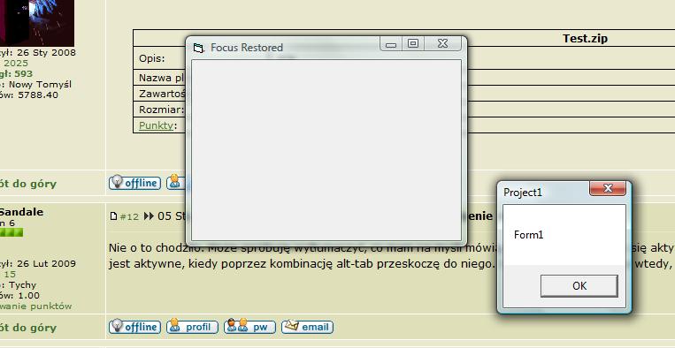

    #13 10355346
    adamas_nt
    Posty: 5320
    Pomógł: 1508
    Ocena: 659
    Teraz rozumiem. Nic gotowego nie mam, ale znany wszystkim wujek znalazł taki dość obiecujący przykład Link
    Sprawdziłem w VB 5.0 działa pięknie. Dla lepszego zobrazowania za linią
    Form1.Caption = "Focus Restored"
    wstawiłem sobie komunikat
    MsgBox Screen.ActiveForm.Name
    Efekt:
