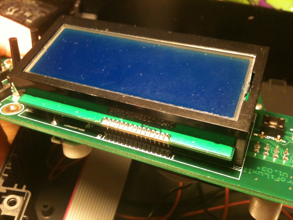

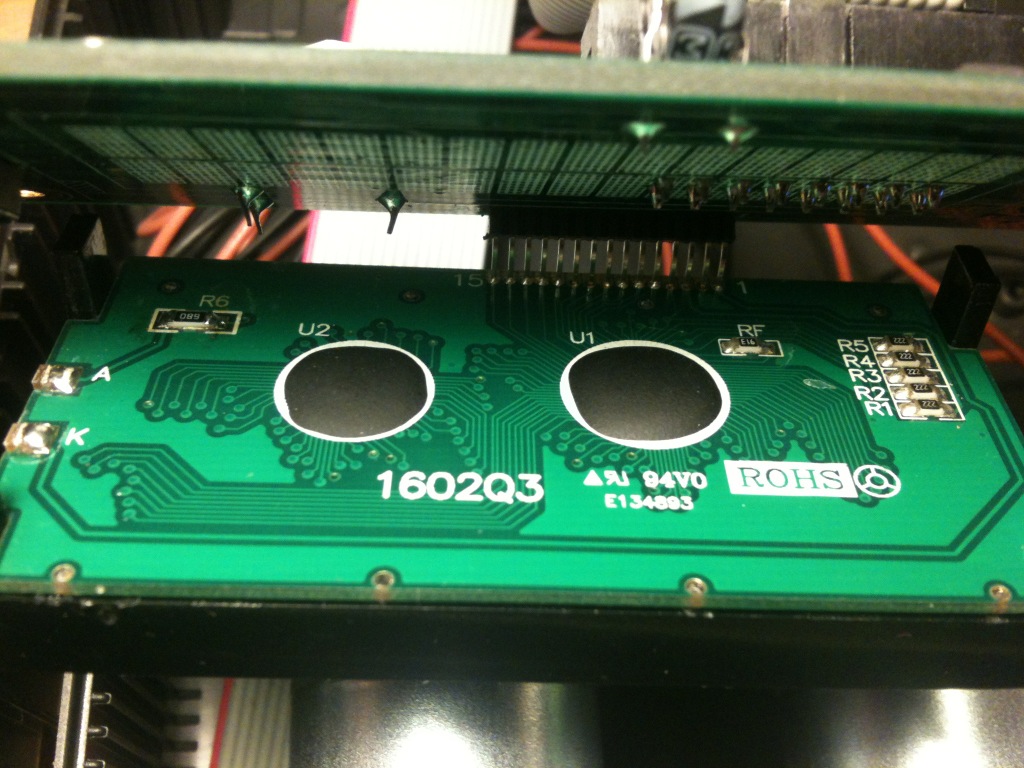

    Mam urządzenie, które posiada niniejszy wyświetlacz LCD.
    Niestety nie mogę namierzyć producenta lub dystrybutora.
    Wyświetlacz posiada ramkę plastikowa, podświetlany na niebiesko.
    Nietypowo posiada interfejs 15 pinowy oraz matryce 16x2
    O to zdjęcia, może ktoś wie co i jak?

    Wydaje sie być popularnym wyświetlaczem na popularnym sterowniku HD44780. Jedno wyrowadzenie podświetlania jest na stałe zwarte z zasilaniem lub masa dlatego masz 15 pinów. Powinno się dać zamienić każdym innym wyświetlaczem o takiej samej organizacji wierszy i z takim samym sterownikiem. Spokojnie coS\ś znajdziesz np. na portalach aukcyjnych .

    no właśnie, tam tylko pozostaje kwestia mniejszego grida w rozstawieniu pinów wyjściowych.
    ale dzięki za info , podepne najpierw zwykły 16'kowy LCD
