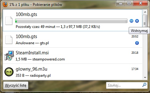

    1.Tutaj z serwerem proxy:
    -Speedtest
    Dlaczego łącze radiowe 2.4 GHz wymaga proxy do pełnej prędkości?
    Coś dzisiaj Kb/s przybyło :D
    -Mozilla i pobieranie z noc.gts.pl
    2. Bez serwera proxy:
    -Speedtest
    Wywala mi download test error
    -Mozilla
    Dzisiaj coś się poprawiło bo ostatnio to 30 Kb/s max.
    Raczej jest to zwykłe proxy HTTP. Jest to adres: proxy.faith.pl port 8080
    Tak mają każde radiówki ?
