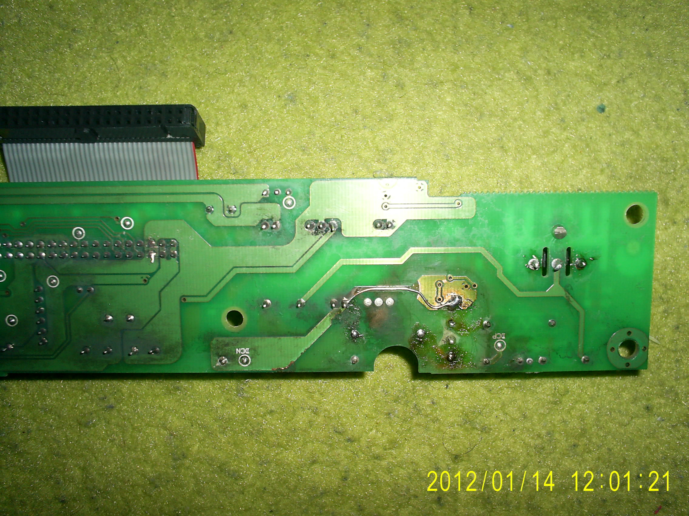

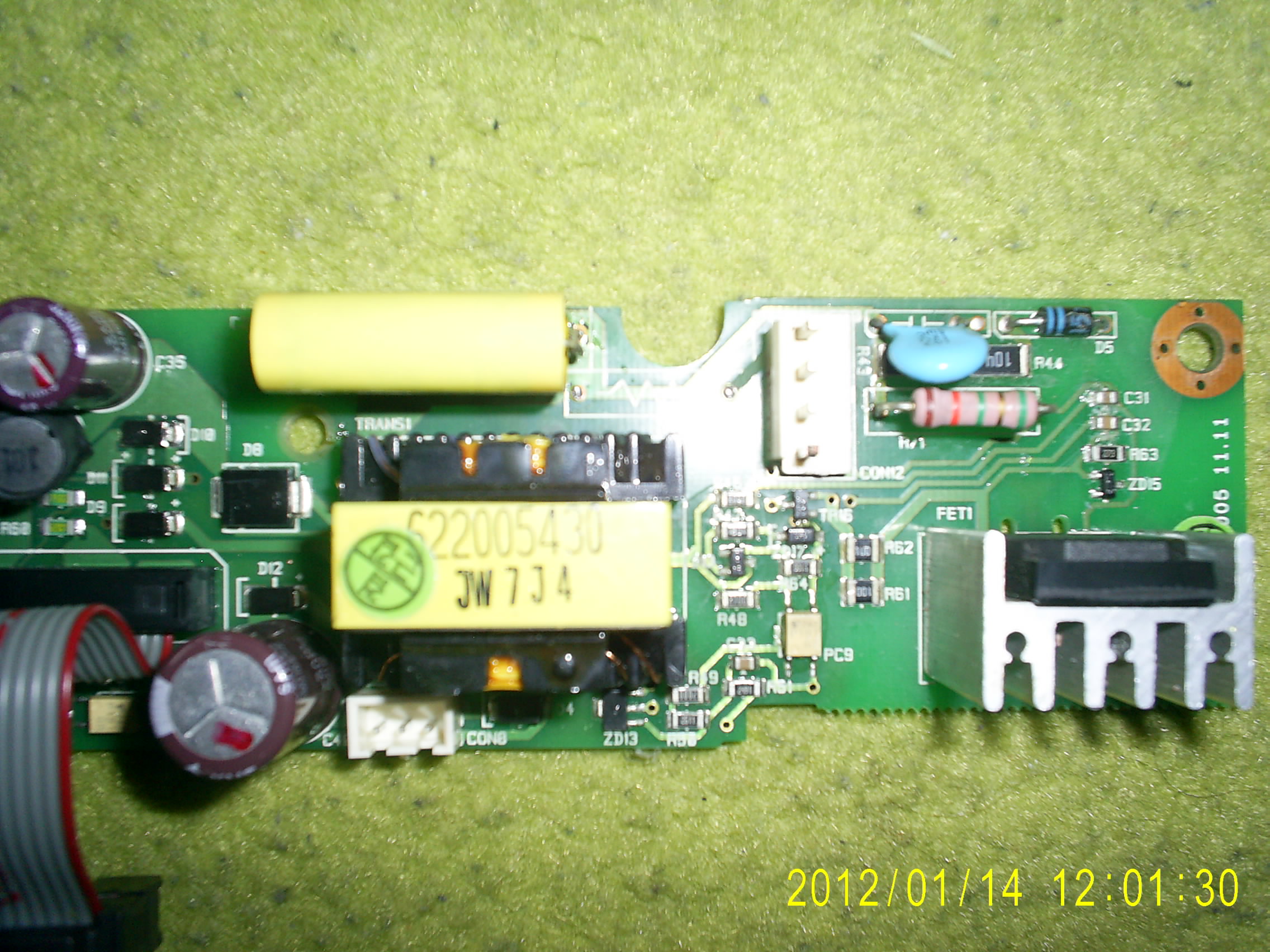

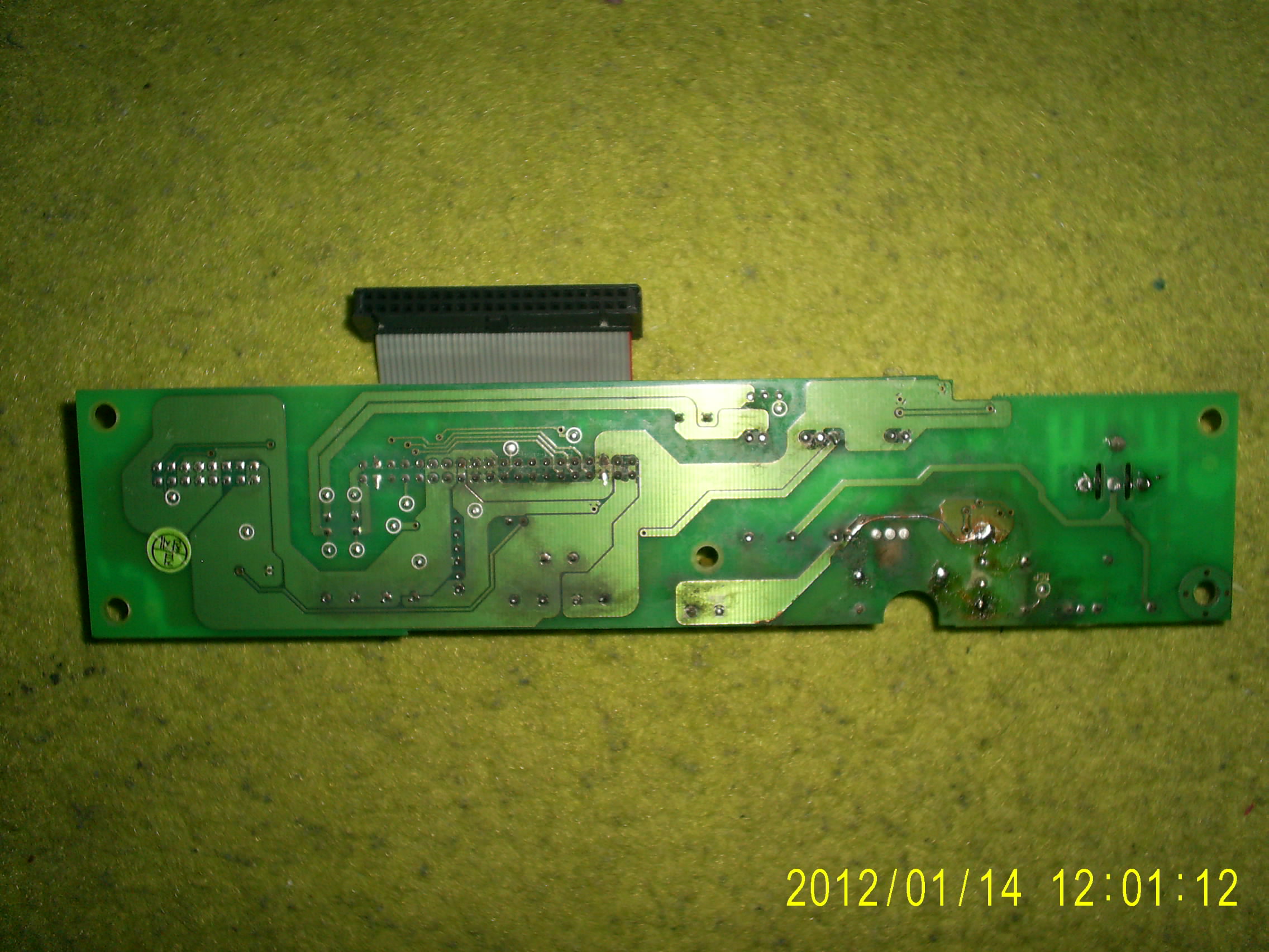

    Witam!!!
    Przez niewłaściwy montaż monterów na falownik kapała woda, prze co został uszkodzony zasilacz, który zasila górny panel itp. Uszkodzony został R45 i wyparowały ścieżki na zasilaniu. Po podpięciu samej płytki na stole ( kondensator i mostek z 230V ) Układ nie daje oznak życia, nie ma żadnych napięć na wyjściu. Postaram się później wrzucić fotki, jak to wygląda. Na próby wstawiłem opornik 470 ohm w miejsce spalonego, mimo to układ nie ruszył.
    Za pomoc z góry dziękuję.

    Dodaję zdjęcia, nie wiem jaki powinien mieć wartość ten opornik obok kondensatora, gdyż wybuchł.

  • #3 12996141
    arte79
    Posty: 81
    Ocena: 2
    Witam. Kolego udało Ci się uruchomić ten zasilacz? Jak Cię jeszcze to interesuję, to jutro mogę sprawdzić jaką ma wartość ten rezystor, bo sam miałem problemy z tym falownikiem.
  • #4 12996649
    miernik998
    Posty: 532
    Pomógł: 6
    Ocena: 54
    Zasilacz uruchomiłem. Wartości nie pamiętam ale wszystko działało i działa do dzisiaj.
    Dzięki za zainteresowanie tematem
  • #5 15947093
    psine.pl
    Specjalista Serwis Elektroniki
    Posty: 2354
    Pomógł: 133
    Ocena: 328
    Może się komuś przyda opornik obok kondensatora (tego poliestrowego czy styroflexowego) ... 20om 1W
