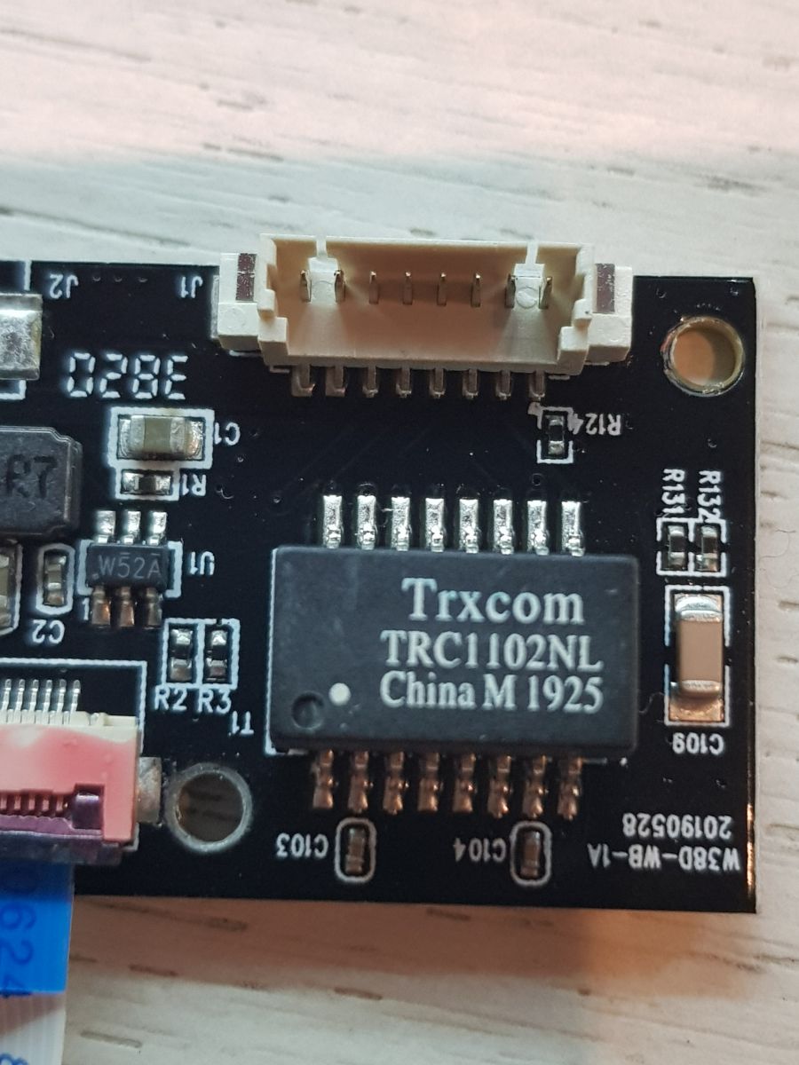

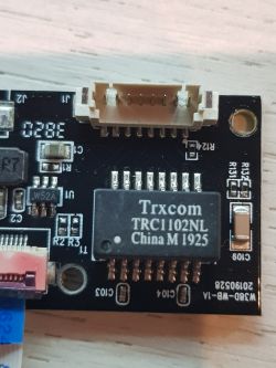

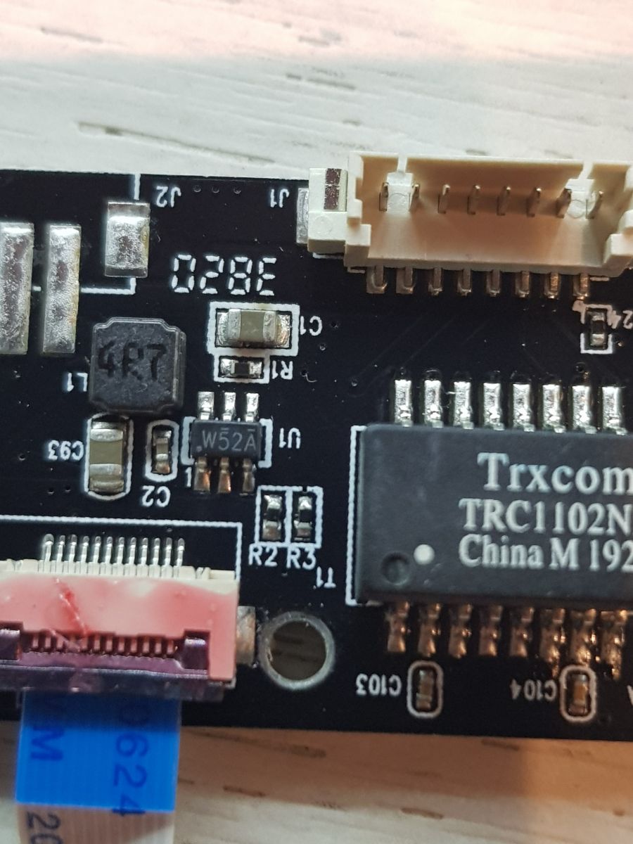

    Uszkodzony element na laminacie jest oznaczony jako U1
    Na samym elemencie wydaje się być kod: W52A
    Spalony element SMD po użyciu niewłaściwego zasilacza - identyfikacja
    Co to za element i jak należy dobrać do niego zamiennik?

    Trzeba napisać od jakiego urządzenia jest ta płytka. Jaki był właściwy zasilacz (napięcie), a jaki "niewłaściwy"?

    Kamera IP EZ-2006-IR, właściwy zasilacz 12V 1A, niewłaściwy miał takie parametry, ale chyba był uszkodzony.

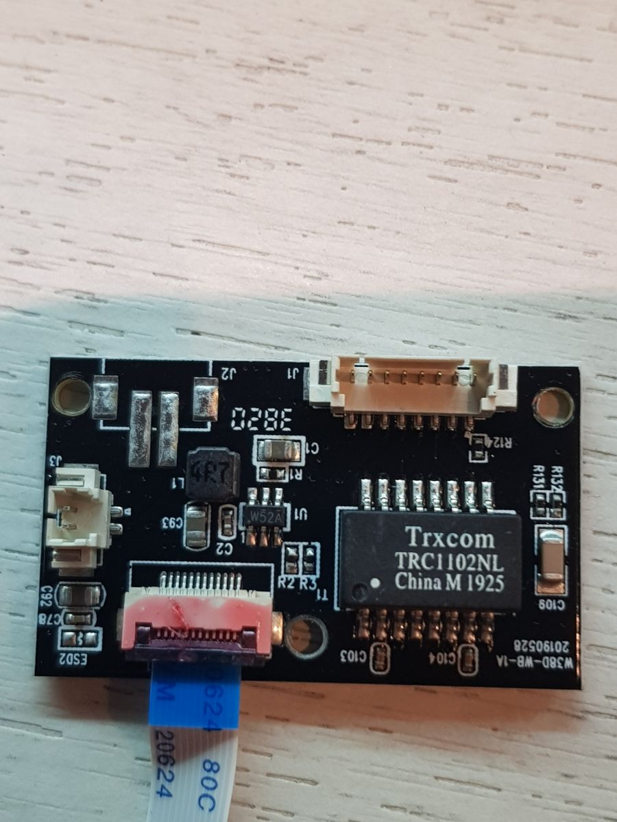

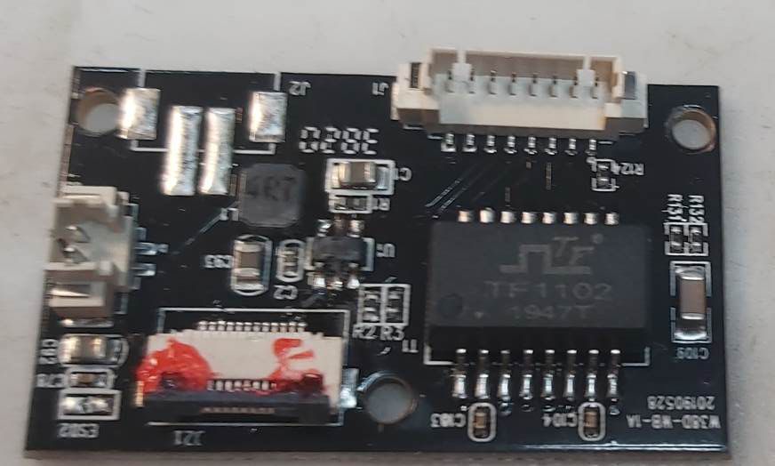

    Mam podobny problem, przywiera ta płytka. Ten scalak W52A U1, a duży układ jest inny, bo TRC 102 NL. Sama płytka wygląda dokładnie tak samo jak ta powyżej i to też jest kamera.
    Zbliżenie na płytkę drukowaną z różnymi elementami elektronicznymi i złączami. Zbliżenie płytki drukowanej z różnymi elementami elektronicznymi. Część płytki drukowanej z układem scalonym Trxcom TRC1102NL..
    Może ktoś ma pomysł na to.

    Kondensatory ceramiczne na płytce sprawdzałeś ?

    Spalony element to W52A - dzięki Gorzki70 ;)
