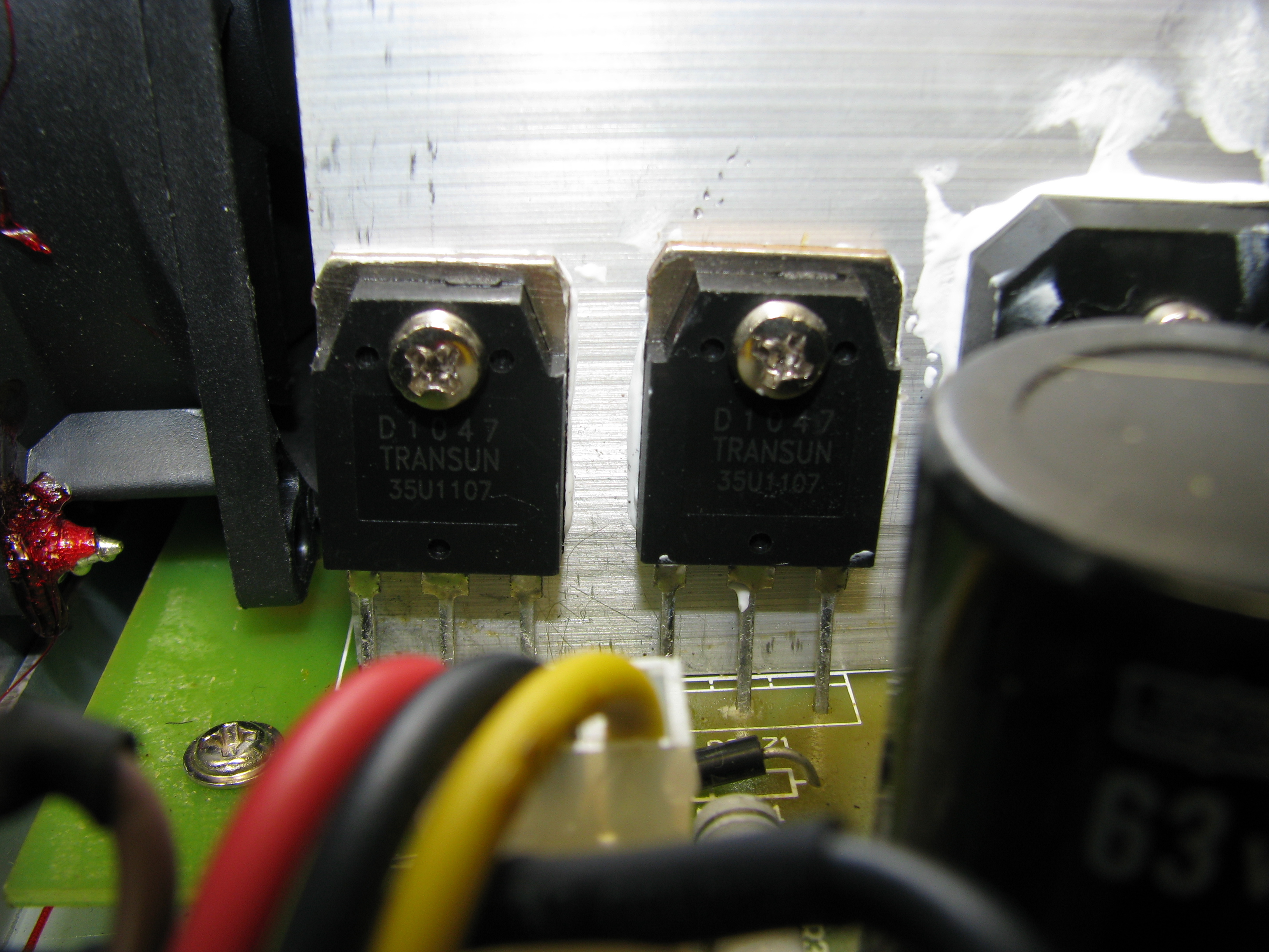

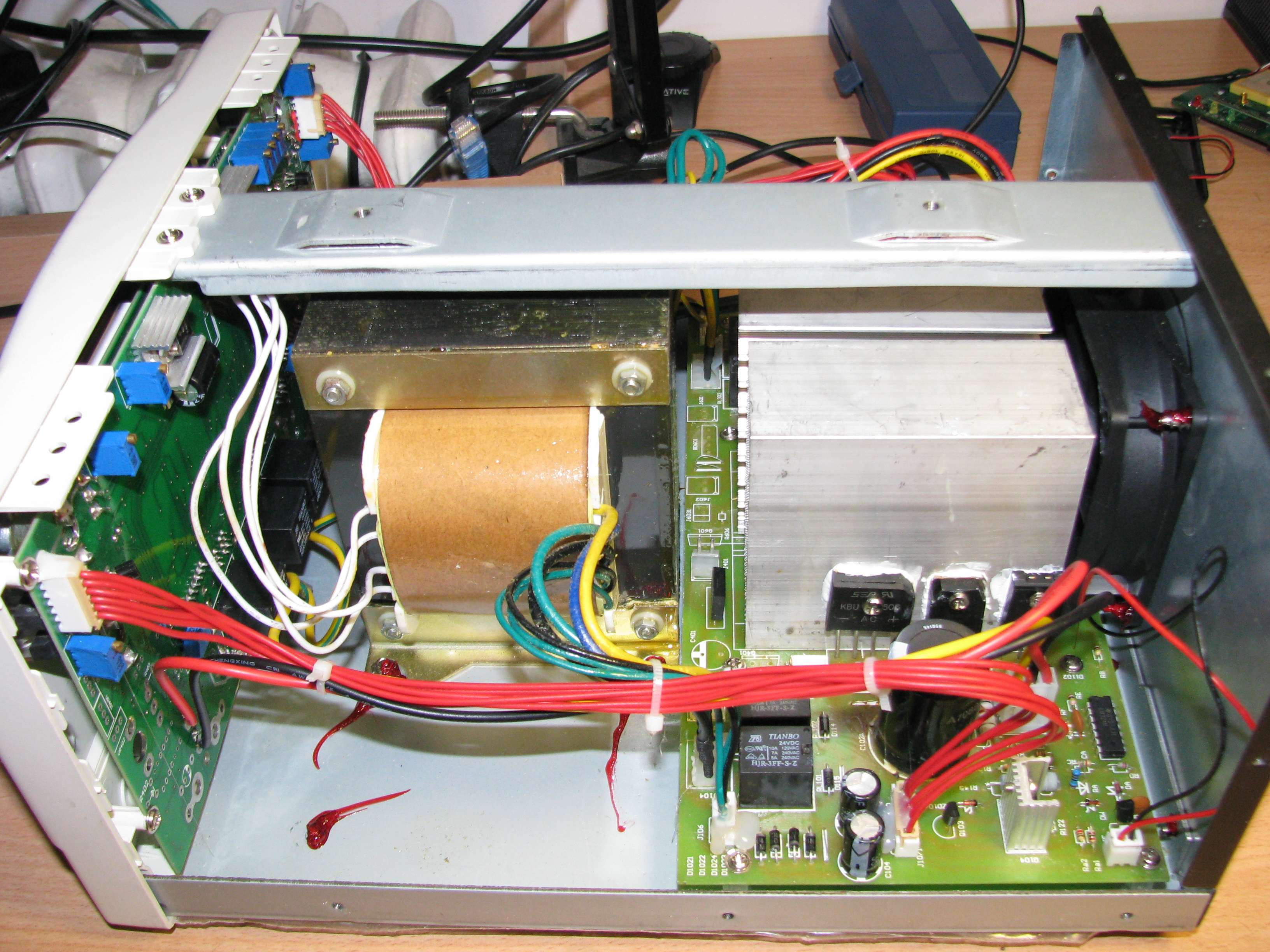

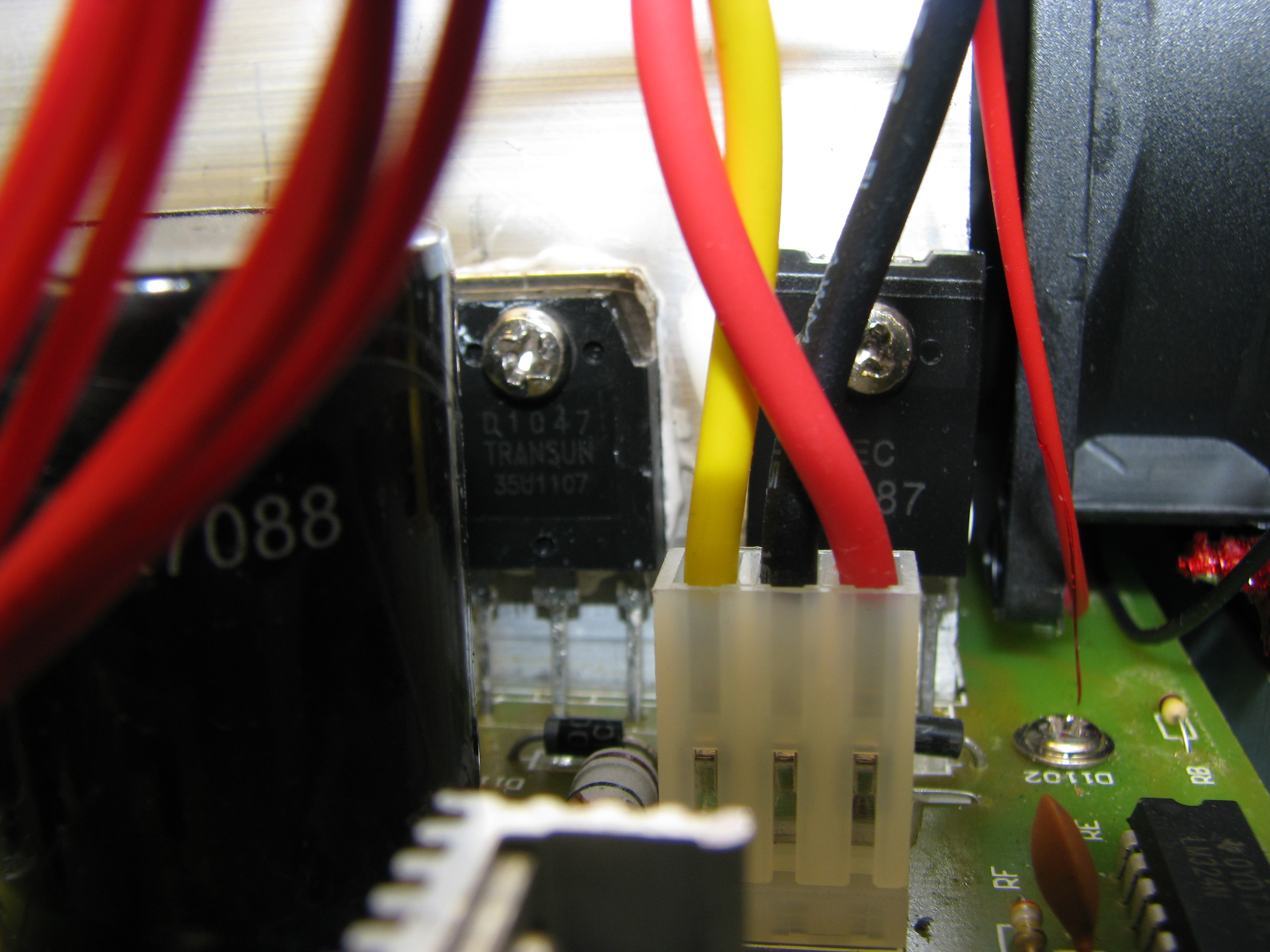

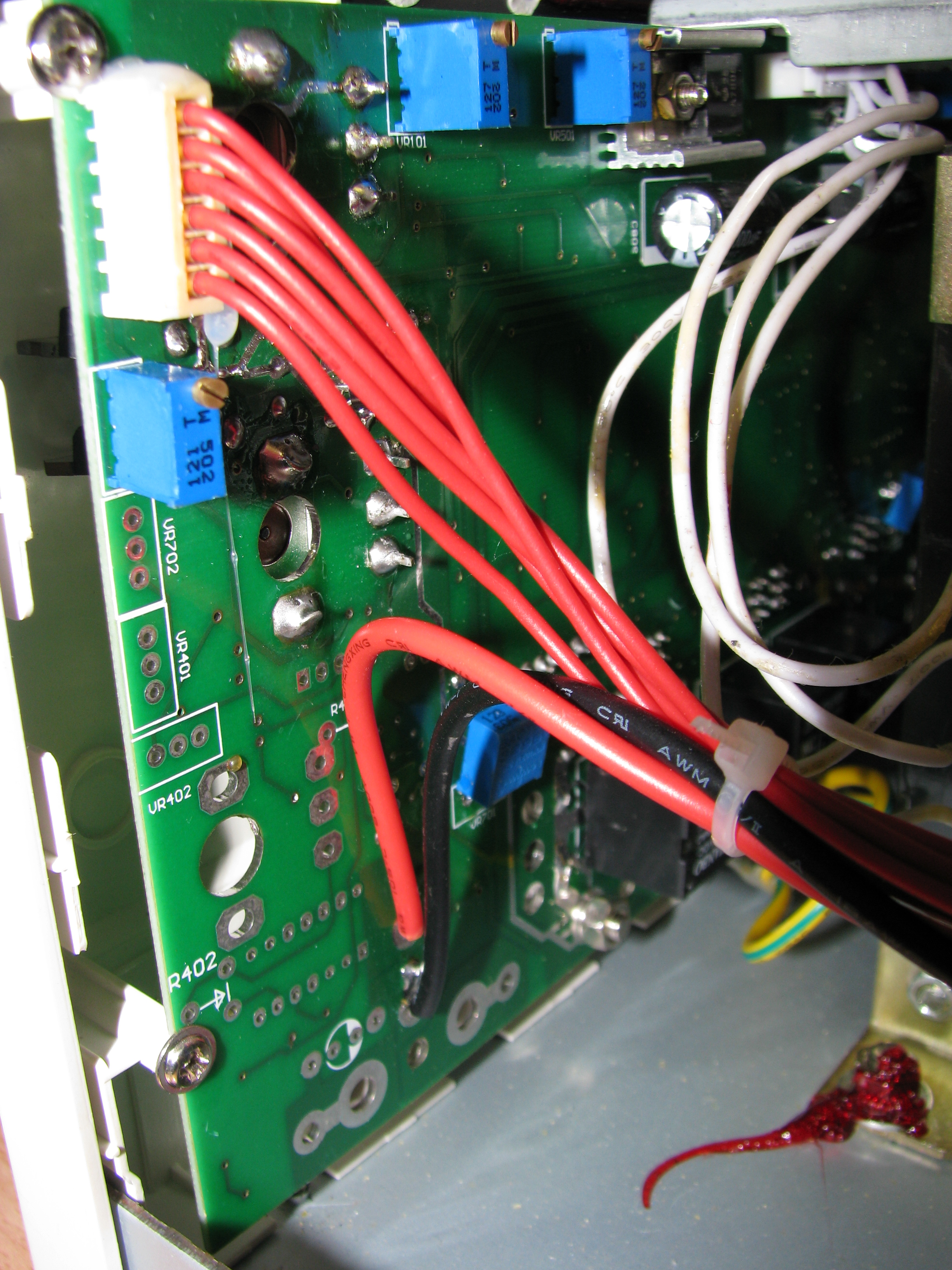

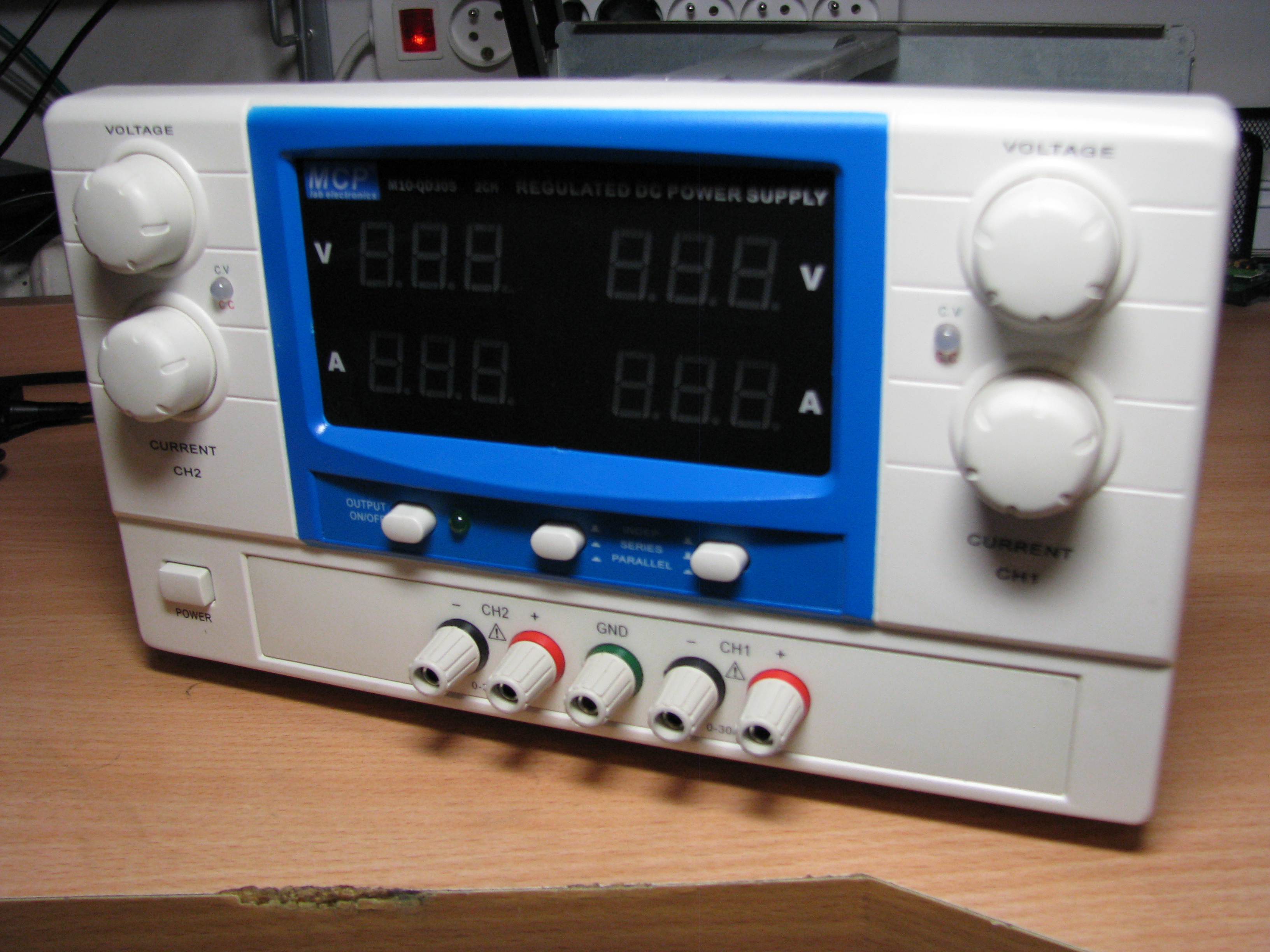

    Zmieniłem post, gdyż kiedyś pytałem o ten zasilacz, ale ostatecznie się na niego zdecydowałem i mogę się podzielić opinią.
    Zasilacz produkcji MCP. Produkowany, a jakże, w Chinach. Dostępny w kilku sklepach.
    QS305
    Po kilku dniach mam o nim pozytywną opinię. Jakość wykonania oceniam bardzo dobrze. Regulacja potencjometrami jest precyzyjna i stabilna. W odróżnieniu od innych dostępnych, jako jedyny posiada duży radiator. Naprawdę kawał dużego kaloryfera. Zasilacz przy pracy ciągłej nie potrzebuje żadnego wentylatora. To powoduje że jest bezgłośny, co dla mnie jest dużą zaletą.
    Płytki drukowane zlokalizowane są na frontowej ściance. Transformator oczywiście wieloodczepowy. Jako elementy mocy zastosowano D1047. To pewna wada, praktycznie nie znalazłem w sprzedaży.

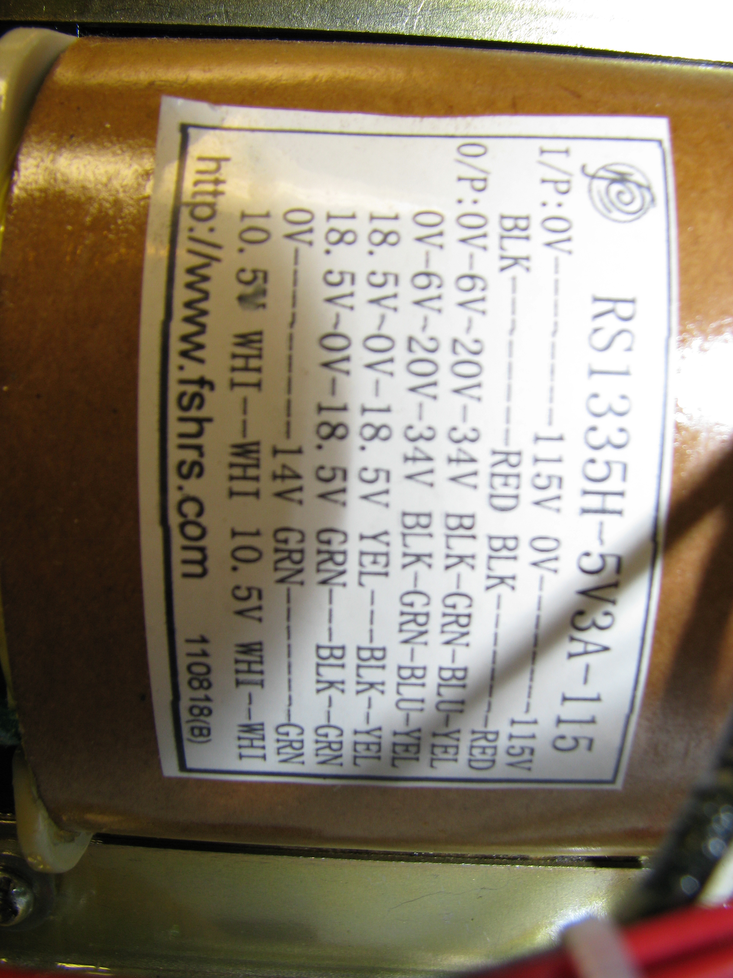

    Przepraszam, że "odkopuję" ale od niedawna używam QS305 a zdecydowałem się na niego m.in. po przeczytaniu tego wątku. Mam jeszcze jedną uwagę dla osób zastanawiających się nad wyborem tego zasilacza: Oprócz zalet wymienionych wcześniej ma on jeden "mankament" o którym trzeba pamiętać a instrukcja o nim nie wspomina: podczas wyłączania zasilania przy pracy w trybie ograniczenia prądu najpierw wyłącza się w zasilaczu sekcja ograniczenia prądowego a następnie "siada" napięcie co powoduje, że w momencie odcięcia zasilania napięcie przez moment rośnie w stronę ustawionego dla trybu CV (ile osiągnie to zależy od obciążenia i jak szybko prąd zostanie przez obciążenie "wyssany" z zasilacza. Natomiast potwierdzam - włączanie jest płynne, bez "rozbłysku". Moim zdaniem zasilacz wart swojej ceny (~410 zł).
    P.S. Ma następujące skoki przełączania uzwojeń transformatora (w przybliżeniu):
    1: 0 - 8V
    2: 8 - 15V
    3: 15 - 23V
    4: 23 - 30V

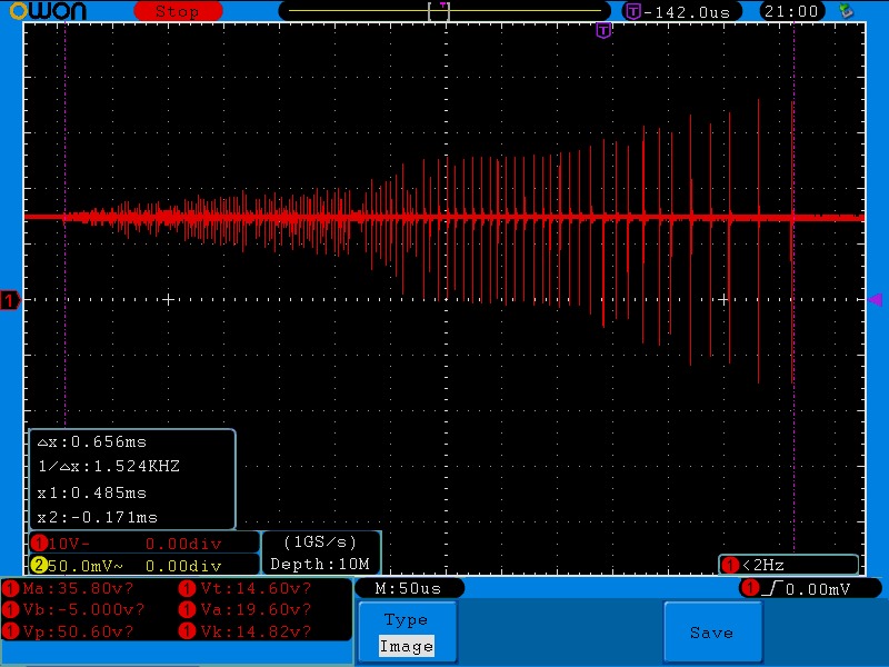

  • #9 11169846
    arekm
    Posty: 342
    Ocena: 71
    W trybie zwykłej pracy, bez ograniczania prądowego u mnie przy 5V nastawionych i wyłączeniu "powerem" (nie mylić z output on/off) potrafi walnąć 20Vpp przez 0.5ms. Dzieje się tak nawet gdy output off jest już wyłączony (czyli w chwili power off napięcie na zaciskach wyjściowych było 0V). Z kolei 15V nastawionych, wyłaczam i robi 42Vpp przez 0.210ms.
    Przy włączaniu zasilacza, 5V było nastawione potrafi zrobić 13Vpp przez 200ns więc to pewnie do przebolenia.
    Patrzyłem to na obciążeniu rezystorem 430 omów. QD305 akurat. Tętnienia 100mVpp przy 15V nastawionych.

    15V na wyjściu, output on i wyłączamy zasilacz przez power off.

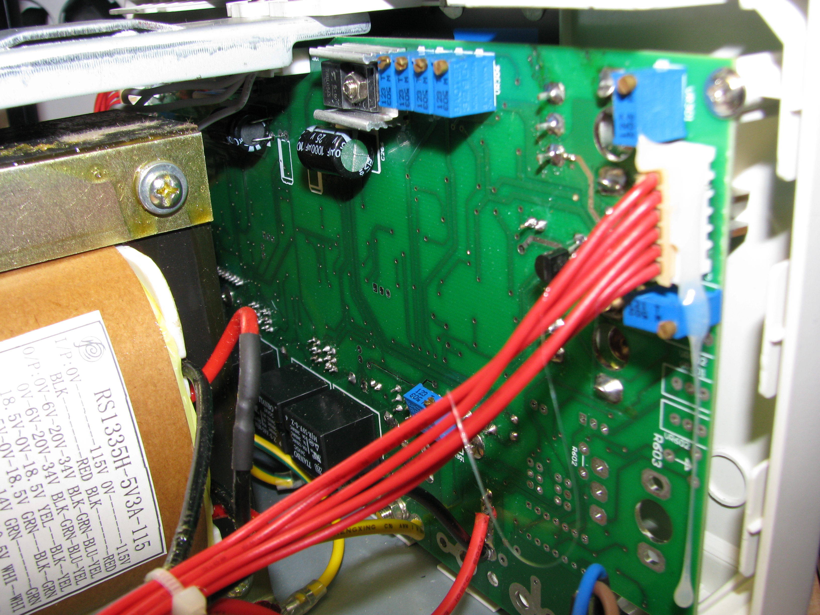

  • #12 11317136
    arekm
    Posty: 342
    Ocena: 71

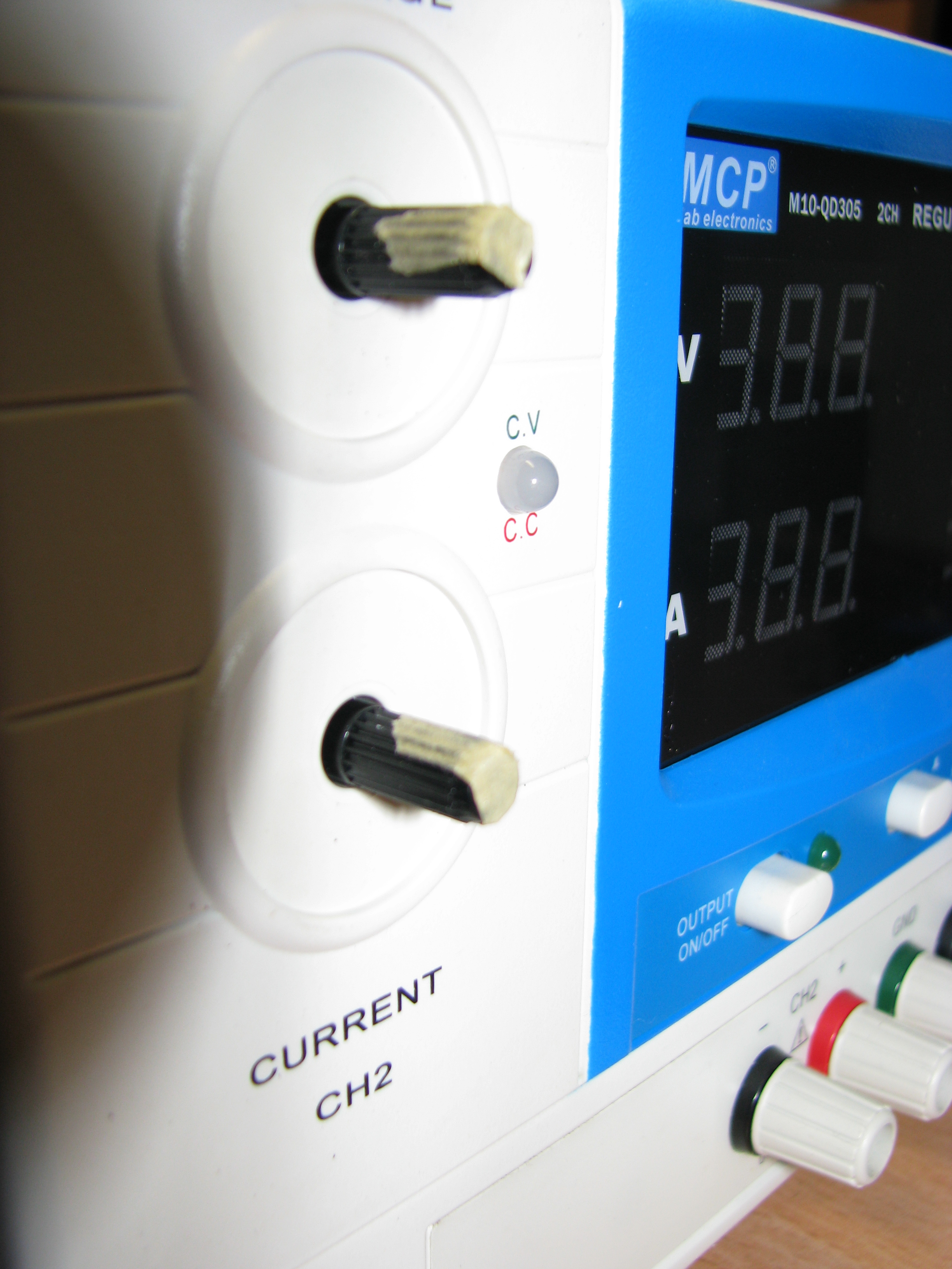

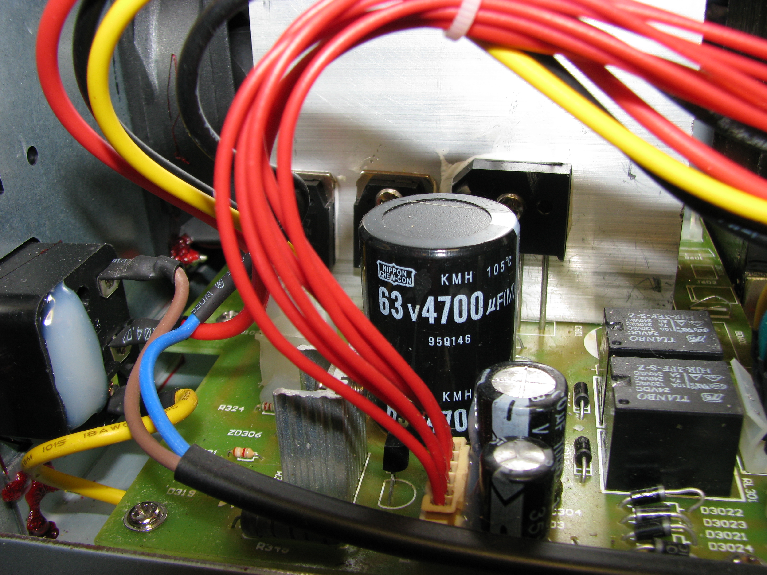

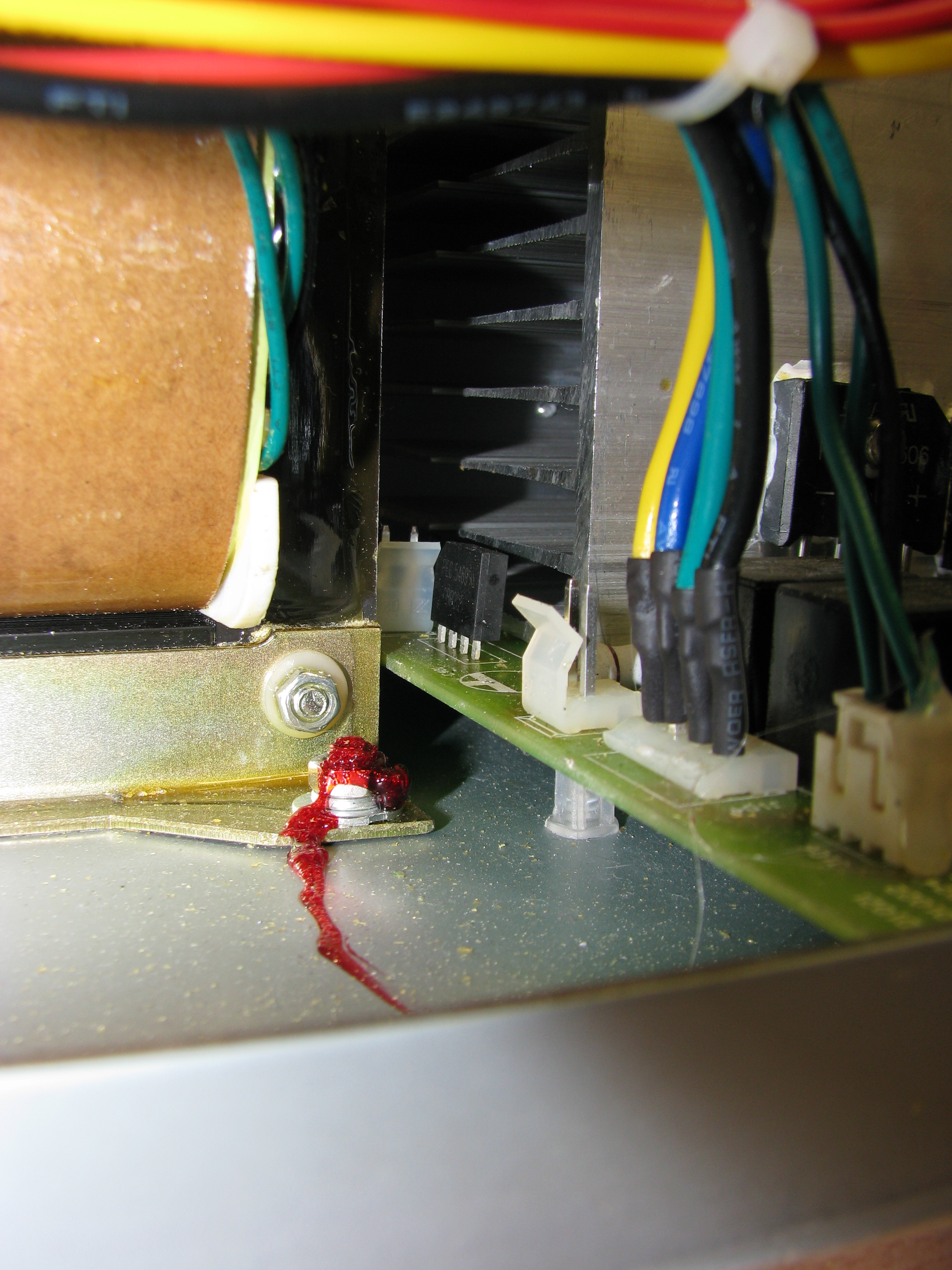

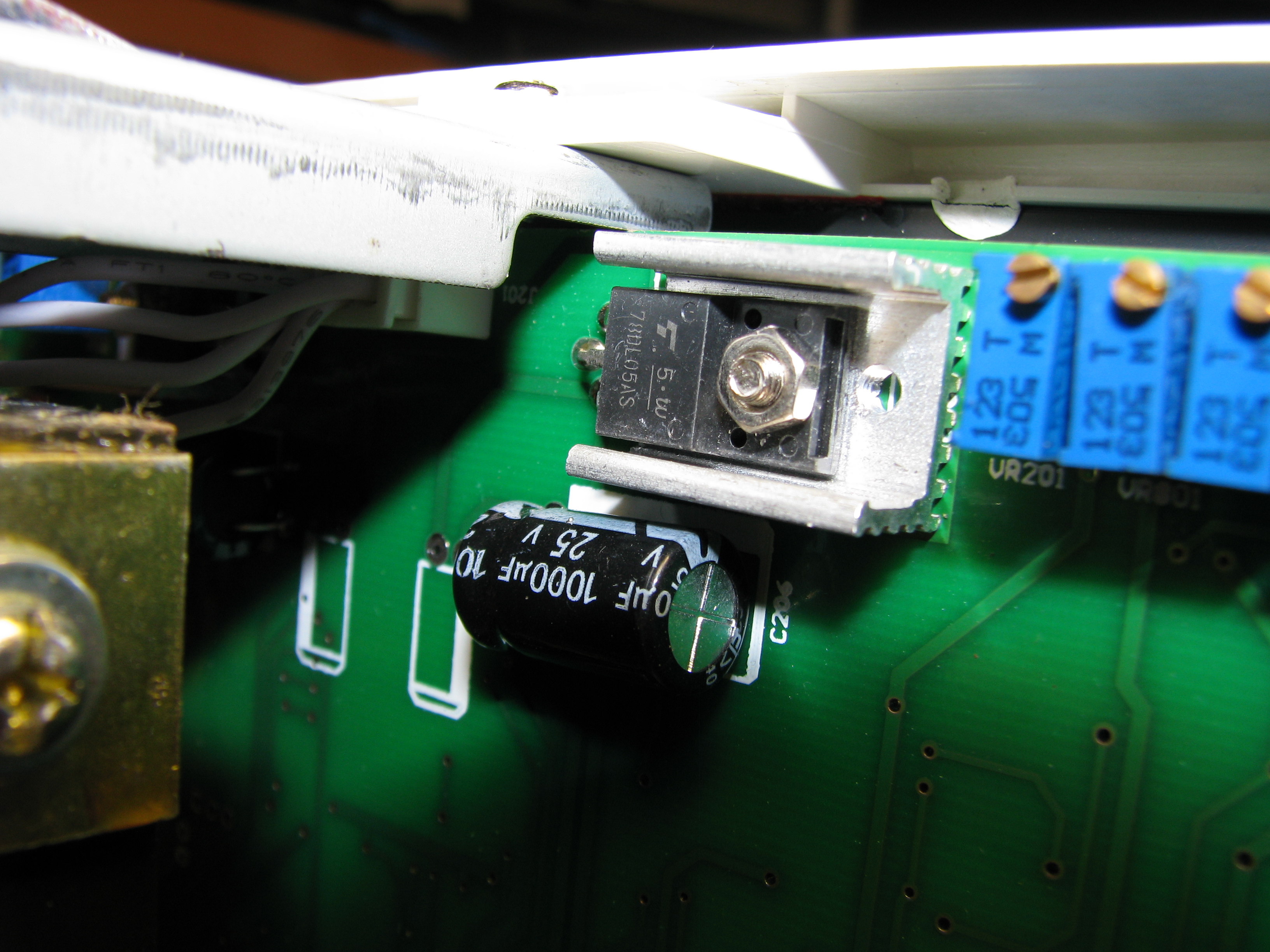

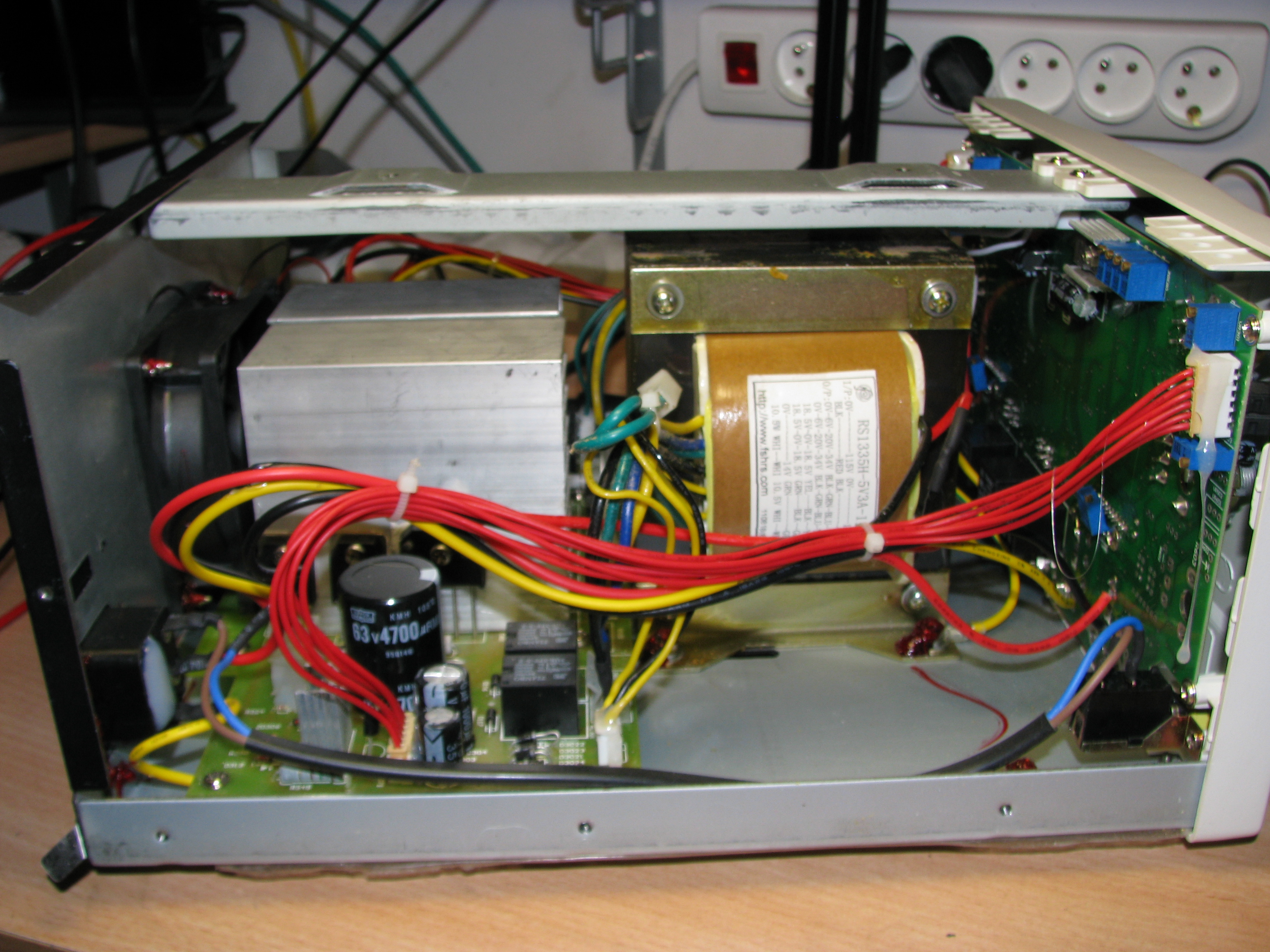

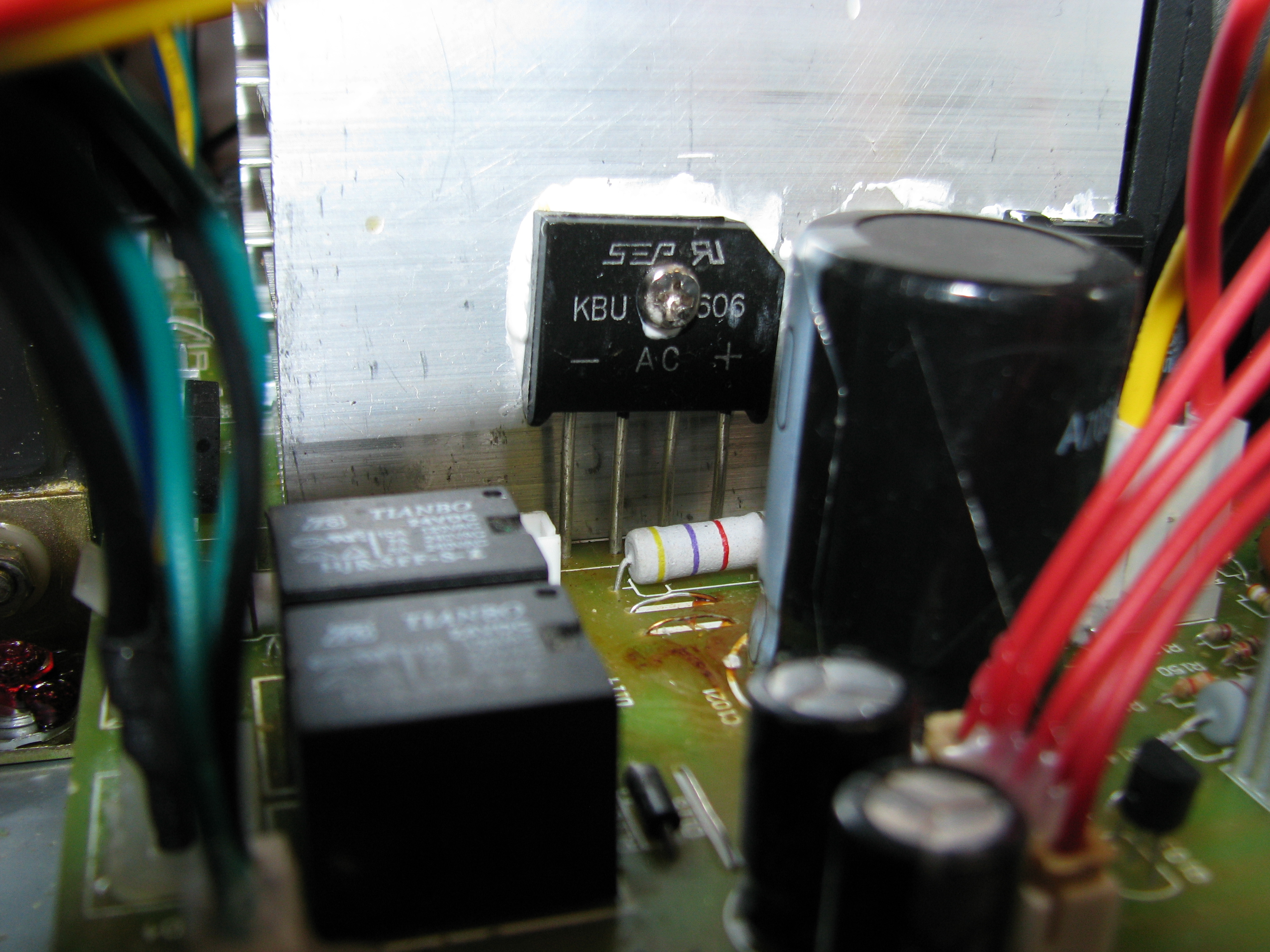

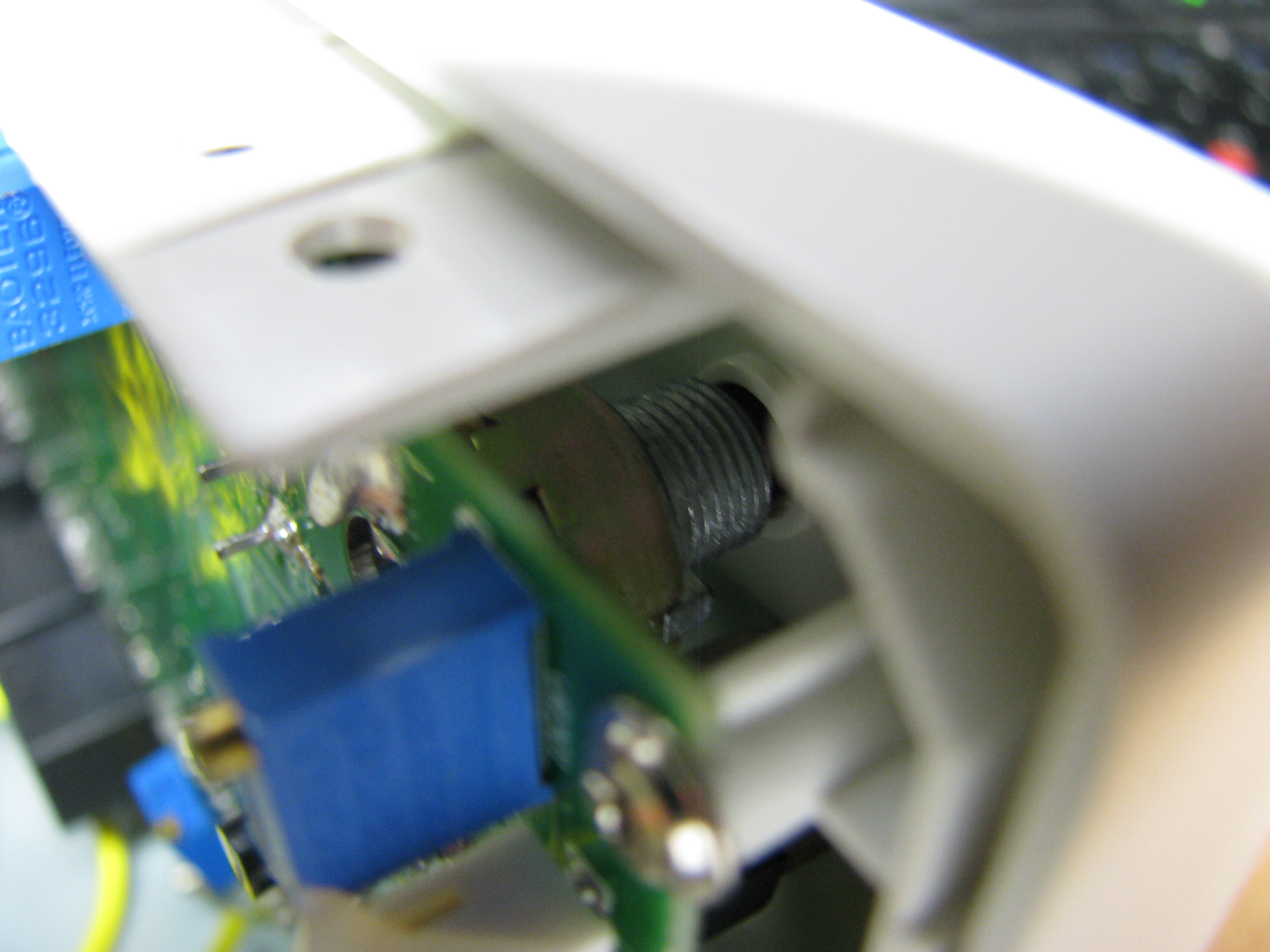

    Jako, że stickery gwarancyjne same odpadły (ot takie piękne stickery ma dystrybutor) postanowiłem zerknąć jak łatwo będzie dało się podmienić potencjometry 1 obrotowe na 10 obrotowe.
    Niestety jest malutko miejsca (widać na zdjęciu) - ok 1.5cm maksymalnie na korpus. Muszę popatrzeć czy są takie małe 10 obrotowe - zapewne nie.
    Wykonanie w środku - takie sobie.

  • #13 15587946
    arekm
    Posty: 342
    Ocena: 71
    Gdyby ktoś chciał przerobić sobie potencjometry V na 10-obrotowe to jest sposób.
    Potencjometry 3590S Bourns 10kOhm mieszczą się pomiędzy frontowym panelem, a PCB (oryginalnie 1-obrotowe są wlutowane w PCB ale cóż, tutaj lepszym rozwiązaniem jest przykręcenie ich do frontowego panelu i połączenie kilkoma kabelkami).
    Niestety ośki w bournsach są grubsze (~6.2mm) i za długie więc trzeba przerobić i je i gałki.
    Tym niemniej da się bez większego bólu. Uwaga na pady - bardzo łatwo odchodzą od pcb.
