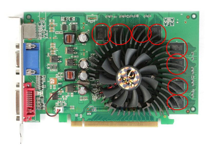

    No tak, posiadam stację od paru dni, także jestem totalnym lajkiem, zdążyłem się podpytać w paru serwisach GSM, z jaką temperaturą wygrzewa się, i wszędzie dostałem taką samą odpowiedź, że zakres wynosi, od 300 do 400 stopni, to prawda? Wygrzewać jako wygrzewać myślę że potrafię, lecz...
    artaa napisał:
    więc wygrzej pamięci karty.
    Właśnie... Zaraz zostanę pewnie skarcony, ale czy mógłby mi ktoś pokazać najlepiej na zdjęciu gdzie znajdują się kości pamięci? - Przepraszam, ale uczę się dopiero, chociażby po to, by za parę miesięcy, móc samemu pomagać takim osobom, jaką jestem teraz :).
    faza12f napisał:
    Spróbuj przełożyć kartę graficzna do innego komputera.
    To samo się dzieje co u mnie.

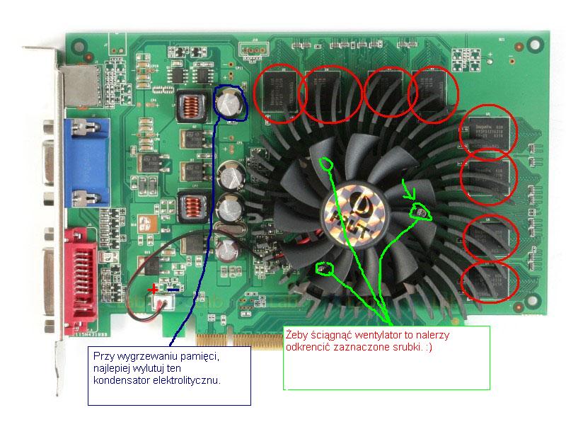

    #8 10364064
    pioart
    Posty: 3319
    Pomógł: 343
    Ocena: 1471
    Nie wiem jakiego masz klona, ale Palit wygląda tak.
    GeForce 8500 GT 512 MB - Ekran gaśnie po BIOS, dziwne oznaczenia na ekranie
  • #9 10364201
    Sh3vieR
    Posty: 121
    Pomógł: 4
    Ocena: 6
    O dokładnie to ten, w takim razie idę zaraz działać, tylko jeszcze pytanie, czy przed wygrzaniem, trzeba w jakiś sposób przygotować kartę? Oczywiście, to że trzeba zdemontować radiator, wraz z wiatraczkiem jest oczywiste. Z kurzu kartę dokładnie powycierałem patyczkami do uszu :).

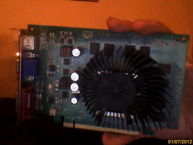

  • #17 10364901
    Sh3vieR
    Posty: 121
    Pomógł: 4
    Ocena: 6
    Otóż tak - zdemontowałem wentylator wraz z radiatorem, jeszcze raz dokładnie przeczyściłem całą kartę miękką ściereczką, wylutowałem owy kondensator, a następnie wygrzałem, ( średnio po 20-30 sekund na każdy " chip ? " ) ruchem okrężnym przy temperaturze 362 stopni . Teraz niech sobie karta ostygnie troszkę, no a potem zobaczymy co z tego wyszło...
