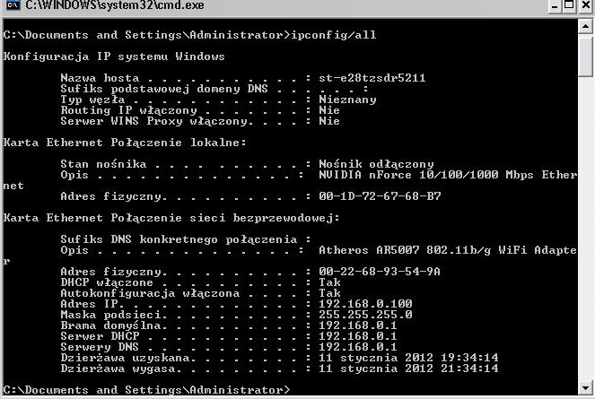

    Od razu podkreśle, że jestem kompletnym laikiem.
    Mam taki problem:
    zainstalowałem dzisiaj internet od nowego odbiorcy (Stream). Po podłączeniu rutera raz udało sie wczytac jakas strone i tyle z tego dobrego było. Mam dostęp do sieci (znakomity sygnał, prędkość 54 mb/s) ale brak internetu. Dodam, ze dla moich współlokatorów wszystko gra (mają win7 a ja Xp).
    Komenda ipconfig/all:
    https://obrazki.elektroda.pl/7458099300_1326308106.jpg
    Ruter:tp-link wr740n
    Karta sieciowa: Atheros AR5007 802.11b/g
    Z góry dzieki za jakakolwiek podpowiedz.

    Próbowałeś dopisać ręcznie DNS-y do karty sieciowej w komputerze?

    Adres DNS 8.8.8.8 i 8.8.4.4 to co wpisywałeś to chyba twoja brama, bo screen, którego wrzuciłeś jest bardzo mały ;)

    link poprawiony;)
    zmieniłem adresy DNS ale dalej nic...

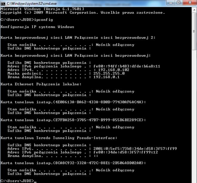

    Dasz radę wrzucić screen-a "ipconfig" z kompa na którym działa internet?

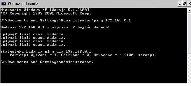

    Masz możliwość ping-owania bramy z poziomu twojego komputera?
    ping 192.168.0.1
  • #11 10383252
    jimasek
    Posty: 35287
    Pomógł: 3783
    Ocena: 2680
    Coś blokuje ci połączenie z routerem, jaką wersję masz tego XP-eka, jakie kodowanie ustawione na routerze? Wyłącz na chwilę antywirusa i spróbuj wtedy połączenia.
