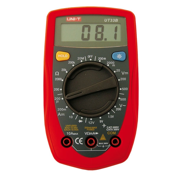

    Dzięki za info a skoro temat przypadkiem trafił do "Komputery Co kupić?" prosił bym o ewentualną propozycje kupna miernika w zakresie najlepiej do 50 zł z wysyłką.

    Do pomiarów napięcia wystarczy Ci najprostszy miernik za 15zł. 90% tych konstrukcji jest na tym samym układzie, więc najczęściej różnią się tylko obudową. Taki tani miernik dysponuje wystarczająco dobrą dokładnością, żeby w miarę sensownie zmierzyć napięcie na zasilaczu.

    Kurde, zamówiłem miernik w zeszły poniedziałek i jeszcze nie dotarł, po zakupie na aukcji z automatu dostałem info od sprzedawcy że wysyła w przeciągu 5 dni roboczych od wpłynięcia należności, gdyby sprzedawca raczył zamieścić tę informację w ofercie nie pożałował bym 5 zł i kupił gdzie indziej... :|
    Kupiłem miernik UNI-T UT33B, mam nadzieję że to nie ostatnie badziewie szrotowe... :?
