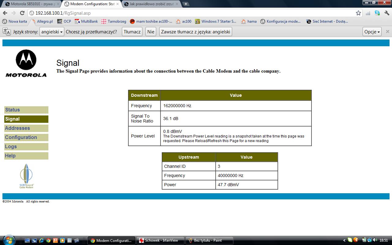

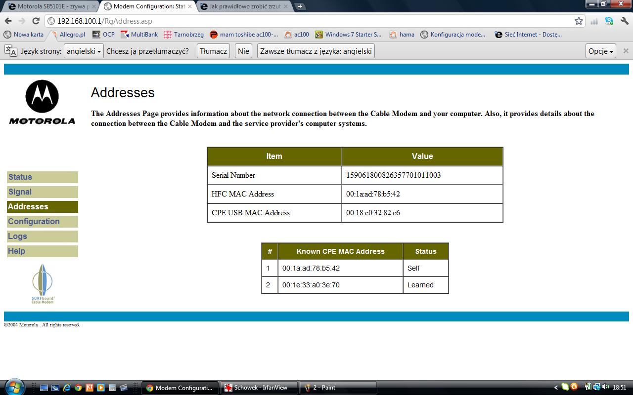

  • #7 10387241
    marek_tbg
    Posty: 9
    OK wstawiam

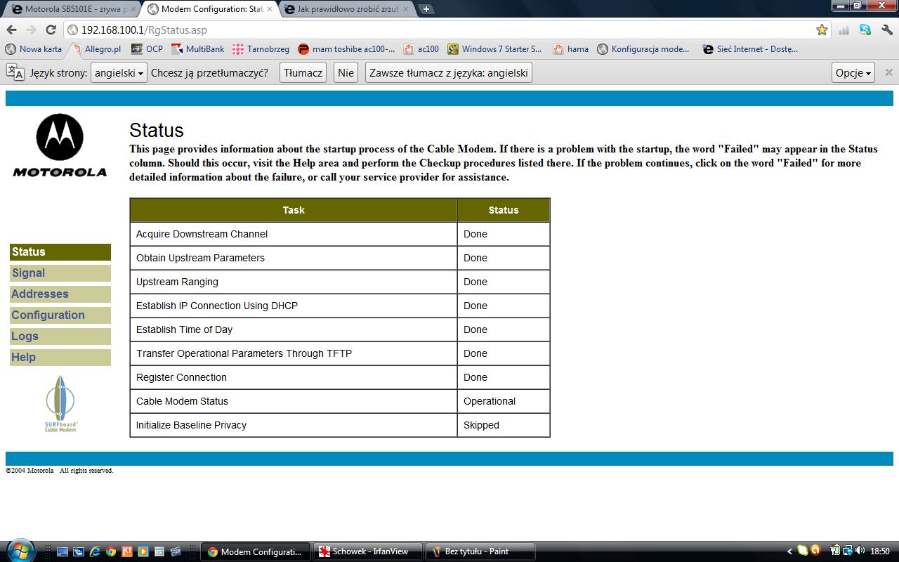

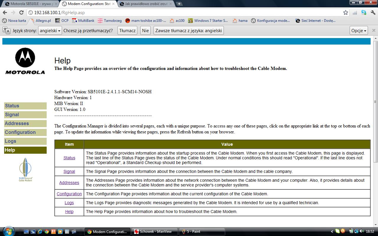

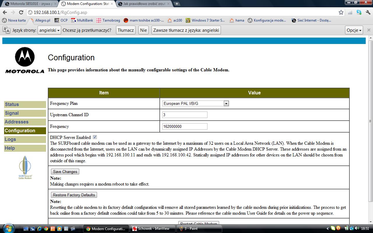

    Motorola SB5101E - zrywa połączenie po pobraniu około 200mb Motorola SB5101E - zrywa połączenie po pobraniu około 200mb Motorola SB5101E - zrywa połączenie po pobraniu około 200mb Motorola SB5101E - zrywa połączenie po pobraniu około 200mb Motorola SB5101E - zrywa połączenie po pobraniu około 200mb Motorola SB5101E - zrywa połączenie po pobraniu około 200mb

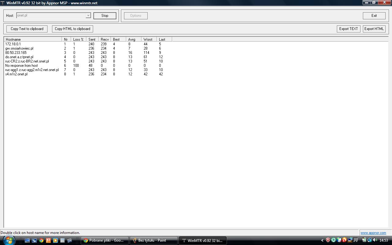

    Pobrałem plik z podanego ftp - jednak modem się rozłączył po 232mb.
    Poniżej zrzut, ale chyba nic się nie zmieniło:
    Aha to zrzuty robiłem korzystając z WiFi - dziś nie ma szansy na podpięcie pod modem bezpośrednio bo modem i router są w pokoju Maluszka, który już śpi - zrobie to jutro.
    Zrobiłem WinMTR - ale to jest przez router:

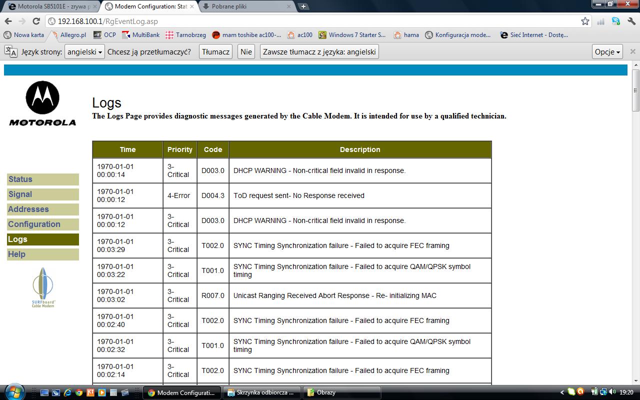

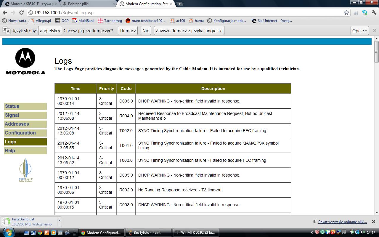

    Zrobiłem na modemie podpiętym bezpośrednio do kompa,z wyłączonym firewallem
    Zrzut z LOG po pobraniu pliku około 100mb:
    i WinMTR:

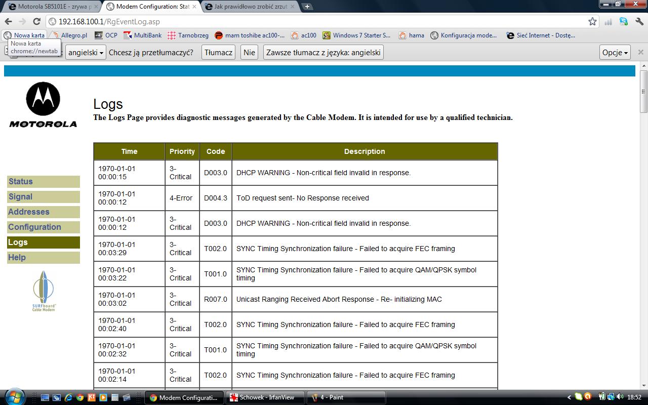

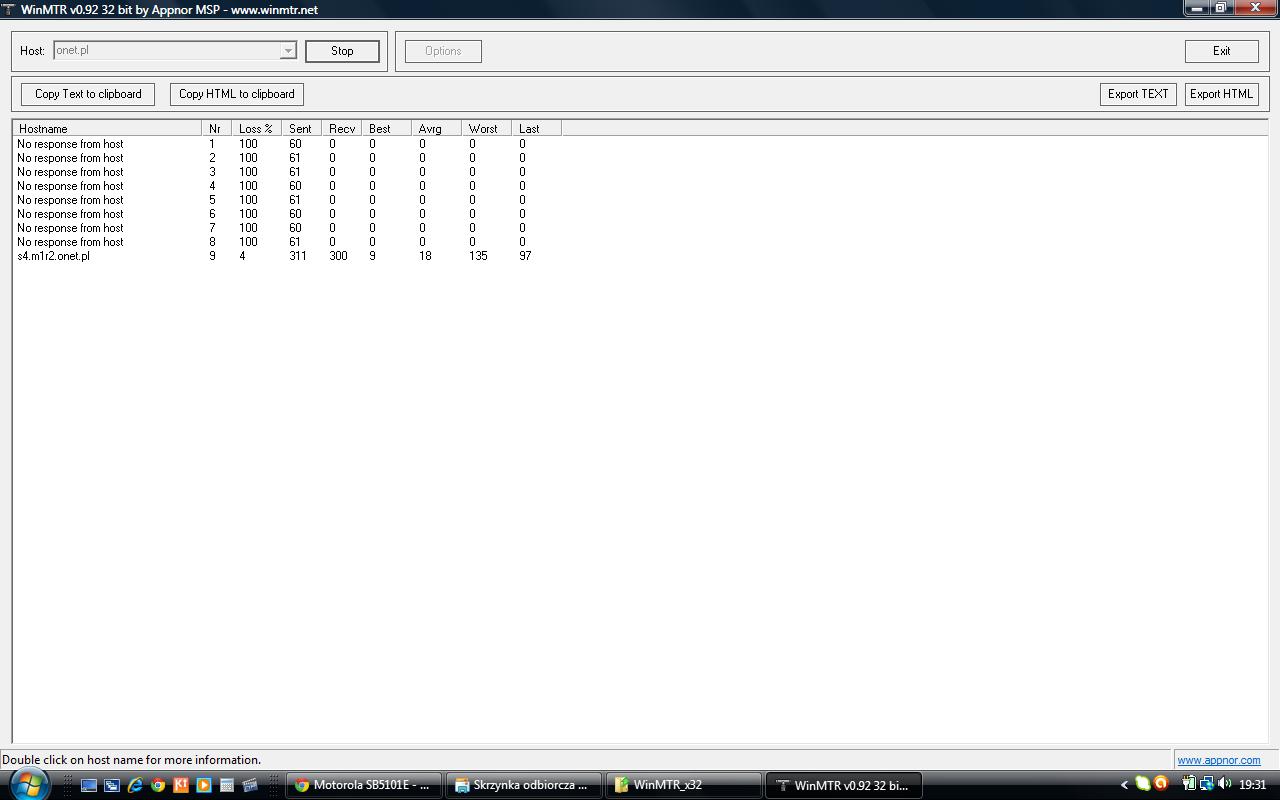

    marek_tbg
    Posty: 9

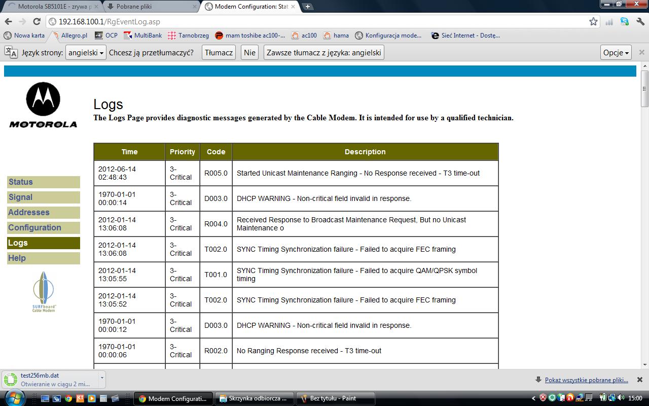

    Po pobraniu pliku 220mb wywalilo neta, zrzut logów:
  • #14 10395844
  • #15 10395880
    marek_tbg
    Posty: 9
    Dziękuję bardzo za fachową pomoc - zadzwonię do mojego administratora sieci i przynajmniej będę wiedział jak mu odpowiednio wytłumaczyć problem.
