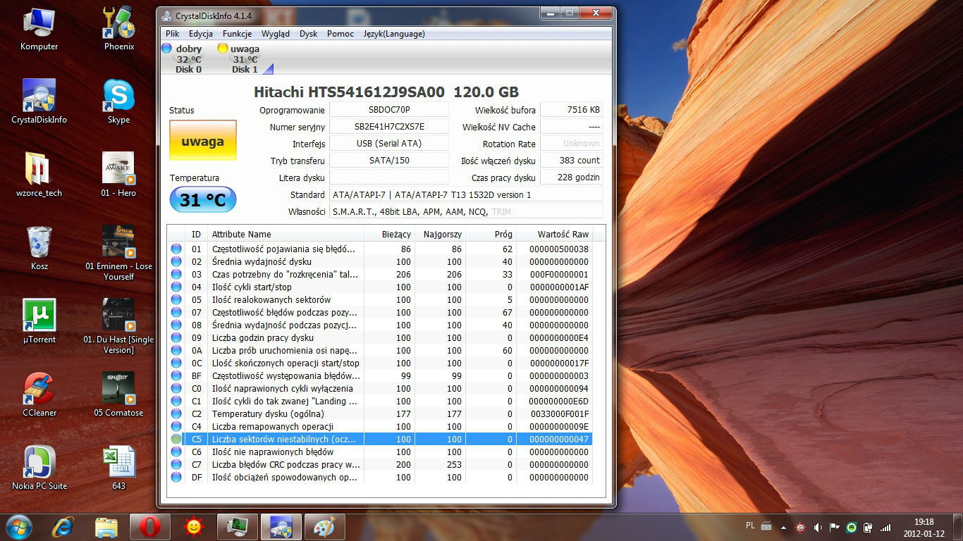

    Witam mam taki oto problem znalazłem w szafce mój stary dysk sata z pewnego laptopa kopiłem na allegro obudowę pod ten dysk podłączyłem wszystko ładnie się zainstalowało menadżer urządzeń widzi dysk ale brak partycji. Pod killdisk pokazuje pojemność dysku jako nieprzydzielone miejsce. Próbowałem zerować dysk ale pokazuje czas 16552h i żadnego postępu przez 2 h. Co może być problemem ?? Dysk podpinam przez usb do laptopa z systemem win 7.

    Podaj co pokazuje CrystalDiskInfo dla tego dysku.

    Dysk należy podpiąć bezpośrednio do komputera i zastosować się do:
    https://www.elektroda.pl/rtvforum/topic1550200.html
